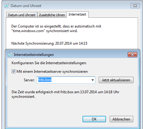

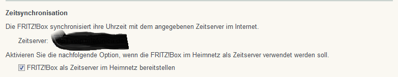

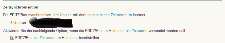

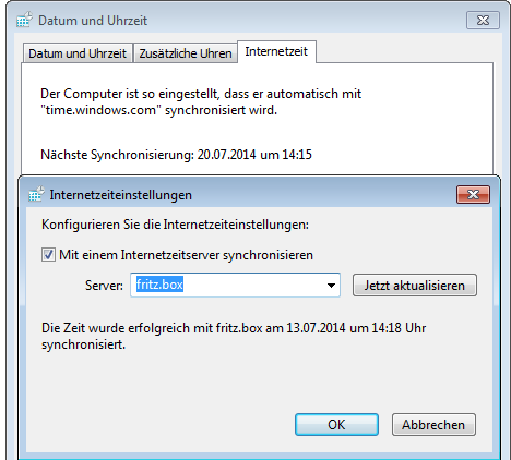

Wie oft am Tag muss denn bei Dir die Zeit abgestimmt werden, reicht es nicht 1 x am Tag? Dann solltest Du im Netzwerk einen eigenen Zeitserver definieren mit dem die Rechner die Zeit abgleichen, z.B. der Router. Meist kann man dort einstellen das er die Zeit holt und den Rechner auch zur Verfügung stellt. Und wenn die Uhren in Deinen Rechnern immer falsch gehen, ist was defekt, das sollte man dann beheben und nicht umgehen.
