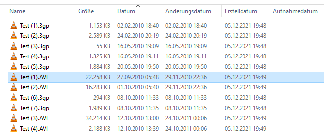

Hi...
Ich bin gerade dabei, eine Datensortierung vorzunehmen und benötige die Sortierung anhand von "Datum".
Hier kann man ganz gut sehen, welches Problem ich habe.
Wenn man sich die markierte Datei anschaut, sieht man, dass ich drei verschiedene Werte habe, wobei "Datum" das Echte ist.
Und da ich verschiedenste Formate aus verschiedensten Quellen zusammentragen möchte, muss ich mich am "Datum"-Wert orientieren.
Unter "Batch" verstehe ich eine Massen-Umbennung.
Sorry, wenn es jemanden verwirrt.

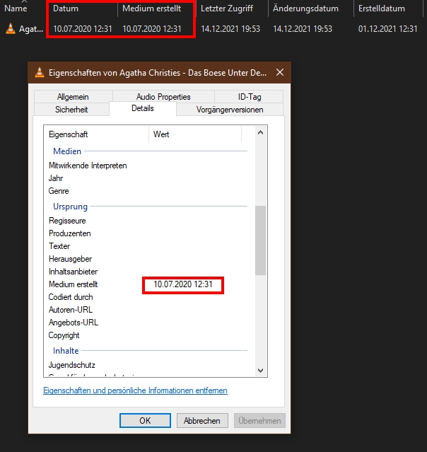

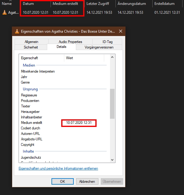

Dann sollte es Medium erstellt, sein.
Reaktionen: SunSchein
Danke, das wusste ich nicht.
Tatsächlich stimmt das bei mir überein.
ABER: Das über den Explorer als "Erstelldatum" angezeigte Datum entspricht komischerweise nicht dem von dir vorgestellten "Medium erstellt" Wert an.
WHY?!?! Bin total verwirrt.

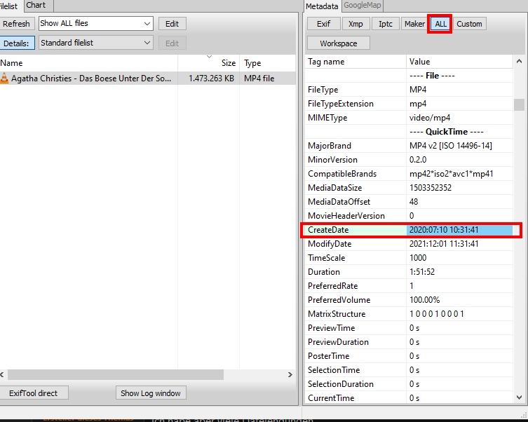

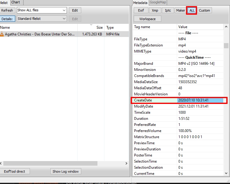

OK eine Idee hab ich noch, aber basteln müsstest du dann selbst:
EXIFTool.
Das kann alle Tags lesen auch XMP.
Exiftool runterladen exiftool (-k).exe in exiftool.exe umbennen und in C:\windows ablegen.
Exiftool gui downloaden und als admin starten.
exiftool kann man aber auch per CMD steuern.
allerdings hab ich gerade nicht die zeit die passenden commands und attribute zu suchen man findet aber sehr viel im netz dazu.
mein idee wäre gewesen: dein wichtiges datum in das "normale" erstelldatum schreiben und dann eine simple, wie schon von dir geteste rename-software nehmen und auf das normale erstelldatum loslassen
