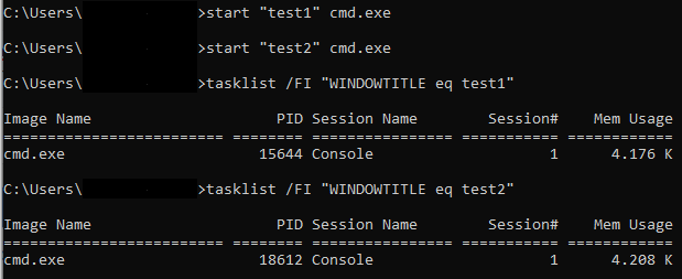

Und falls mehrere CMD-Instanzen laufen, könntest du aus dem Java-Programm z.B. unterschiedliche Window-Title übergeben, wonach man dann filtern kann:
Statt tasklist kann man dann natürlich auch taskkill nutzen. War nur zum zeigen...
