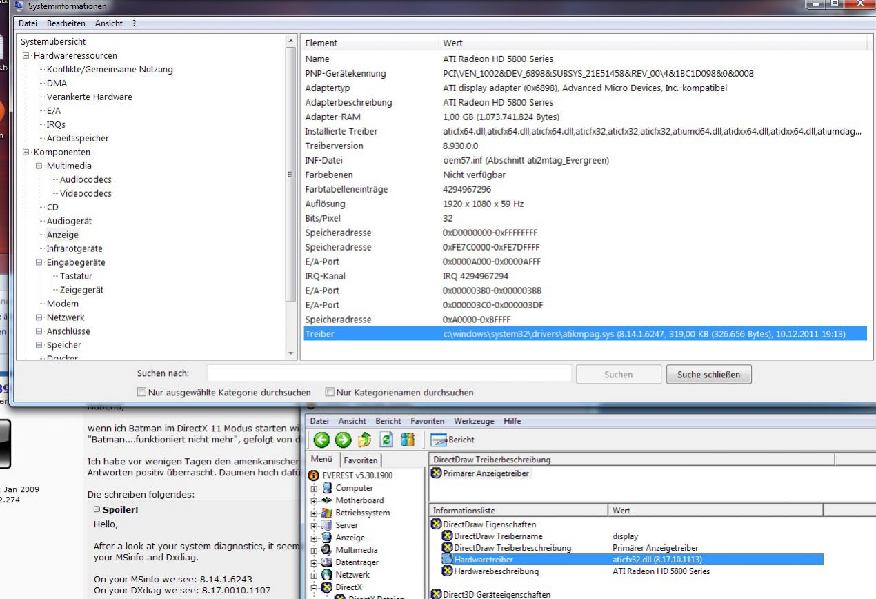

wenn ich Batman im DirectX 11 Modus starten will, kommt ein paar Sekunden danach gleich die tolle Meldung "Batman....funktioniert nicht mehr", gefolgt von der Meldung im Anhang.

After a look at your system diagnostics, it seems that your graphics driver is displaying different versions on your MSinfo and Dxdiag.
On your MSinfo we see: 8.14.1.6243
On your DXdiag we see: 8.17.0010.1107
This can often cause corruption in the game and cause the player to experience technical difficulties.
Please contact your supplier (AMD Radeon) to gain support on how to update your driver (AMD Radeon HD 6800 Series)

Wie können scheinbar unterschiedliche Treiberversionen zustande kommen? Wie kann ich das beheben?

Kann es vllt wirklich an den unterschiedlichen Versionen im Dxdiag und Msconfig liegen? Wie ist sowetwas möglich?
