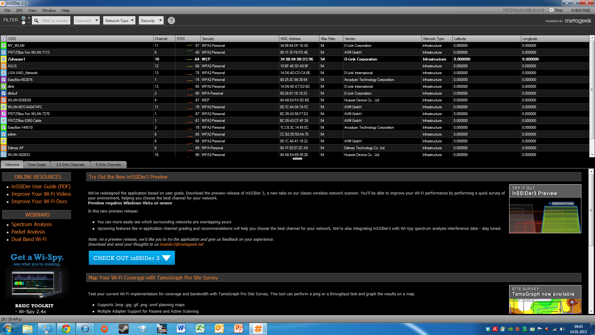

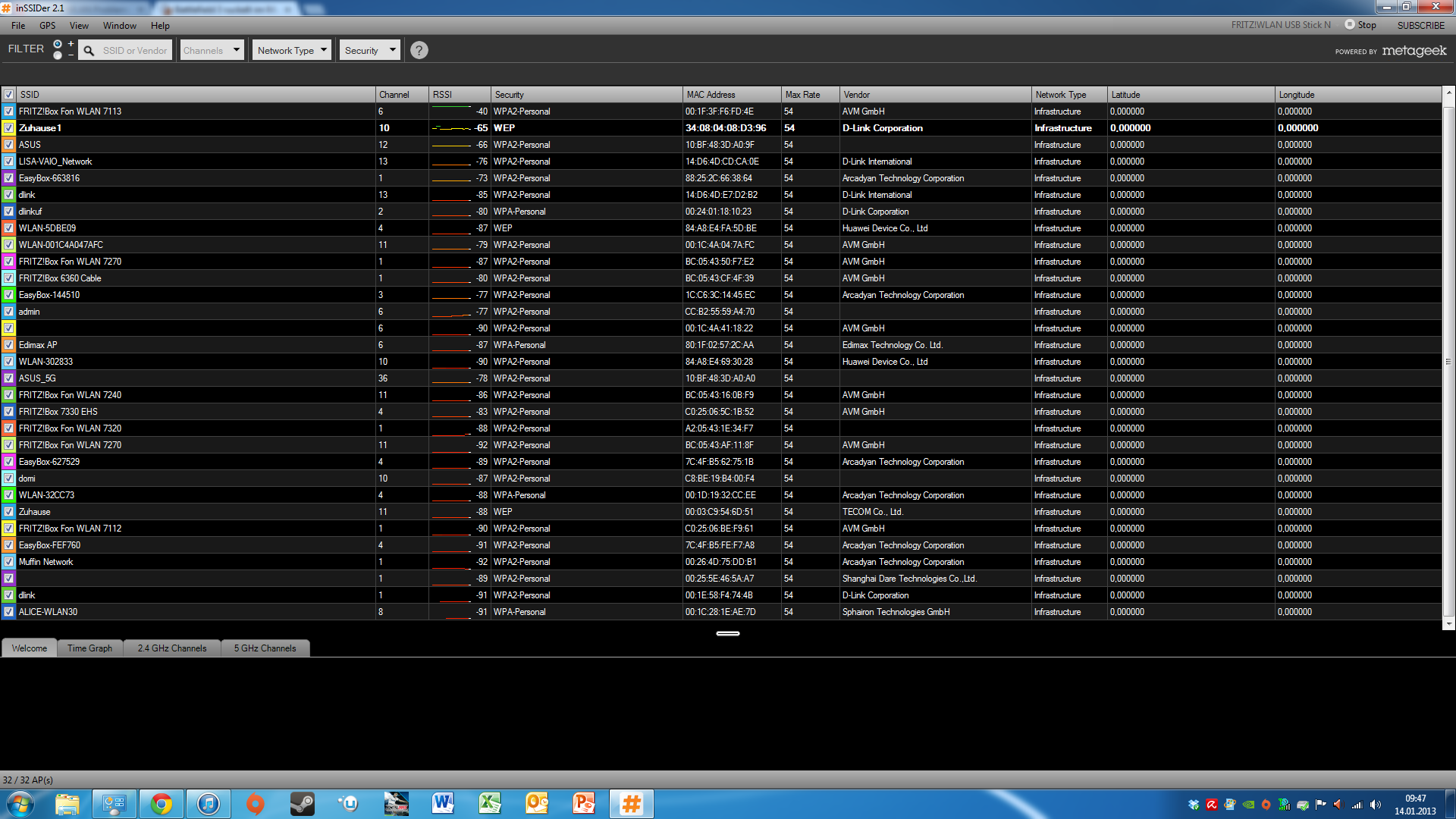

Mein WLan ist "Zuhause1".
Und jetzt wunderst du sich über Lags?
Da sind alleine 5 WLAN Netzwerke die direkt auf dem gleichen Kanal funken.....
Leg mal ein Kabel bitte.
Denke auch wird das WLan sein. zum Surfen ists ok aber zum zocken dann doch nen No-go. Ich hab den Router 2m Luftlinie von meiner PS3 entfernt und trotzdem hab ich damit die Lags, die ich mitm Kabel nicht habe.
Auch habe ich Packetloss im Teamspeak, wenn ich gleichzeitig etwas runterlade. Wenn ich mitm Kabel drin bin, ist mein Packetloss selbst bei Download bei 0,00%.
Achja und das mitm Ping braucht man gar nicht so eng zu sehen. Also ich kann selbst mitm 180er Ping vernünftig spielen, ohne dass ich etwas davon merke.
Du Solltest auch mal über eine brauchbare Verschlüsselung deines WLans nachdenken. WEP ist bekanntlich komplett unsicher.
