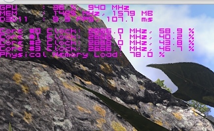

Bin das alles jetzt nach Anleitung durchgegangen und hab ein paar screenshots von gemacht ohne was an den Thead zu verändern.
http://www.bilder-hochladen.net/files/big/1a3h-2x-6974.jpg
http://www.bilder-hochladen.net/files/big/1a3h-2y-c9e1.jpg
http://www.bilder-hochladen.net/files/big/1a3h-30-65b9.jpg
http://www.bilder-hochladen.net/files/big/1a3h-31-f093.jpg
http://www.bilder-hochladen.net/files/big/1a3h-32-a97d.jpg
http://www.bilder-hochladen.net/files/big/1a3h-33-a3c6.jpg
http://www.bilder-hochladen.net/files/big/1a3h-34-2723.jpg
Sieht doch alles ok aus bis auf die FPS oder?
Wie macht man das mit den Thead abschalten damit ich nur 2 nutze? Habe nur im Netz gefunden das man das über Steam Startoption vom Spiel machen kann mit dem commando: -cpucount=2 weiß aber nicht ob das wirklich funktioniert!?

GPU limit mit grade mal 30%???
VRAM voll? Ich hab doch 2GB!?

Was ist denn da nicht zu verstehen, intel core2 quad Q9450@stock 2,6ghz ?
- Auf mindest 3,2ghz overclocken, das dürfe in 2sec. Bios erledigt sein.
core1 - 4 58%, 40%, 43% , 46%
Ich erinnere dich was du gestern geschrieben hast ...
calleone schrieb:
Also Systemauslastung lag so zwischen 70-90% bei der CPU, ...
Davon sehe ich leider auf keinen Fotos was ... nur deine 80% Memory Load .
Also , cpu overclocken, Spiele /affinity auf 3x Thread , m̶̶e̶̶h̶̶r̶̶ ̶̶r̶̶a̶̶m̶̶ ̶̶ ̶̶4̶̶g̶̶b̶̶ ̶̶s̶̶i̶̶n̶̶d̶̶ ̶̶w̶̶o̶̶h̶̶l̶̶ ̶̶w̶̶i̶̶r̶̶k̶̶l̶̶i̶̶c̶̶h̶̶ ̶̶z̶̶u̶̶w̶̶e̶̶n̶̶i̶̶g̶ , und
wenn du das alles gemacht hast schauen wir uns deine Grafikkarten Werte an.

Ich hatte den CPU schon mal auf 3,2-3,4GHZ übertaktet, hatte auch alles funktioniert bis ich ein paar Lieder mit dem Windows Media Player schnell hin und her geklickt hatte, da stürzte er dann ab und hat das Bios wieder auf standart resettet. Habe es paar mal probiert, mehr Volt Spannung usw. aber er ist leider immer wieder mal abgeschmiert. Aber mit 58% usw. ist die CPU doch noch nicht ausgelastet oder versteh ich da was falsch?
Das mit der Systemauslastung hatte ich anscheint falsch abgelesen im Taskmanager, da wußte ich noch nicht wie ich das richtig auslesen kann mit den 2 Programmen sry.
3x Thread? Dachte sollte 2x Thread Einstellen? Und über Steam Startoption -cpucount=3 Parameter ist dann der richtige Weg dafür?
