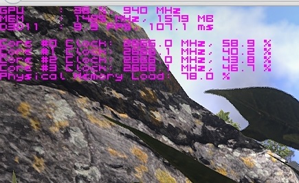

Habe mal HWinfo und MSIAfterburner mit meinem System gemacht (CPU@3,6GHz), bin mir aber gerade etwas unschlüssig wie ich das ganze interpretieren soll...
CPU-Auslastung ca. 40%-70%
GPU-Auslastung ca. 30%-50%
Wo liegt denn nun meine Bremse?
Bei der CPU.
Wenn die Graka nicht ausgelastet ist, dann ist es in der Regel die CPU.
Ein CPU-Limit bei einer Mehrkern-CPU tritt nicht erst ein wenn sie 100% Auslastung erreicht, sondern wenn der Haupt-Thread der Anwendung einen Kern komplett auslastet. Und da Windows Threads über Kerne verteilt muss man das nicht immer sehen.
Bei einem 4-Kerner kann ein CPU-Limit also schon bei 25% Auslastung auftreten, und bei meinem 12Threads-Prozessor bei 8% Auslastung.

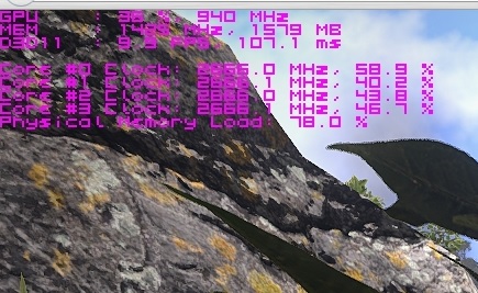

Hab mal nochmal ein Afterburner-OSD-Screenie hochgeladen - sieht man wie du sagst recht deutlich: 1. Core 70%, GraKa 60%, weil nicht genug gefüttert..
puhhh... heißt jetzt dann wohl: sparen und neues System kaufen :D

du hast HT an oder? scheint so als ob da einfach die Threads voll laufen, der eine Thread von dem Core wird dann bei 50% voll ausgelastet sein. und der andere thread des cores macht nichts...
Dir zeigt es ja nur 4 threads an ingame. ergo nimmt er immer die beiden eines kernes zusammen.
Wenn jetzt Thread 0 auf 100% ist und Thread 1 auf 10% oder so, welche beide zu Core 0 gehören, zeigt dir das ingame als 50-60% an...
Und da bei dir alle bie knapp über 50% auslastung sind vermute ich stark bei dir werden 3 Threads auf 100% sein und die anderen machen nicht viel...
Einer oder mehrere deiner threads werden überlastet sein, während sich die anderen langweilen.
Eine bessere Aufteilung muss da aber seitens Entwickler kommen oder bei dir läuft was schief.
versuche mal HT im BIOS zu deaktivieren...
Dann siehst du die "reale" Auslastung deiner Cores...
