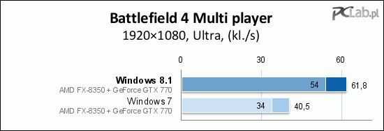

Kann zwar kein Polnisch ;) aber guck selbst
quelle:
http://pclab.pl/art55318-10.html

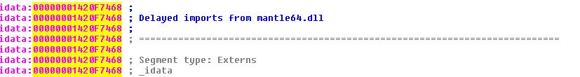

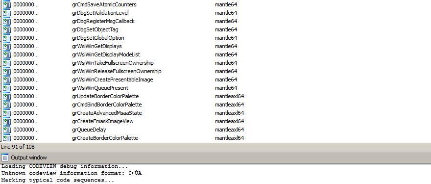

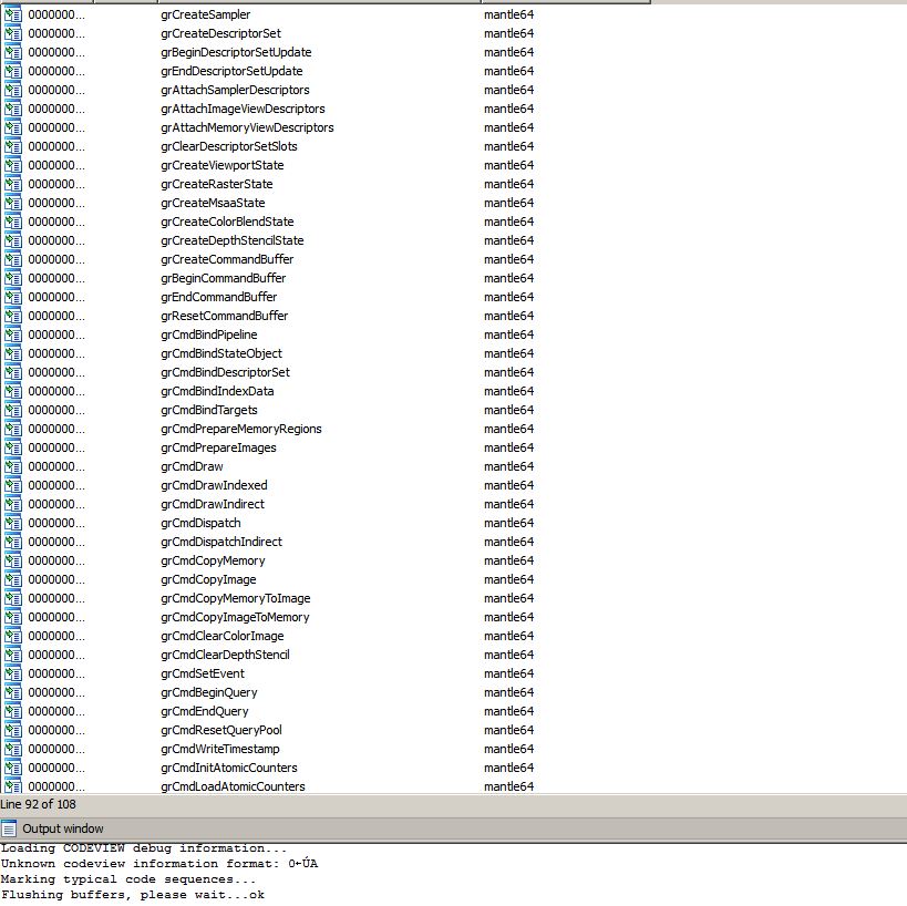

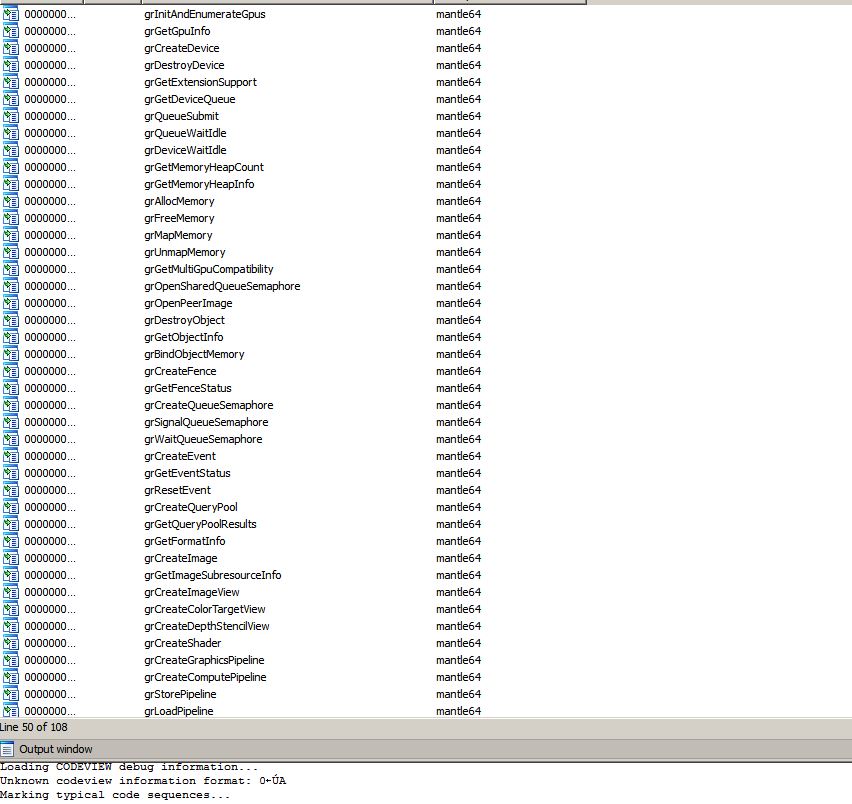

BF4 @ Alle Mantle Funktionen
Vielleicht für den ein oder anderen interessant :)
Quelle ich.

AgentHawk schrieb:
Ich wäre vorsichtig mit dieser komischen polnische seite. Ich habe von denen schon CPU/GPU Benchmarks aus BF4 gesehen die hinten und vorne nicht stimmten.
Laut derer Seite könnte ich mit meinem System den Singleplayer nicht über 30FPS zocken, dabei habe ich den SP auf Ultra gespielt und noch nebenbei gestreamt und lag im schnitt bei 60FPS
Würde daher diese Polnische Seite schnell von der Liste streichen und lieber auf bekannte Seiten setzen
