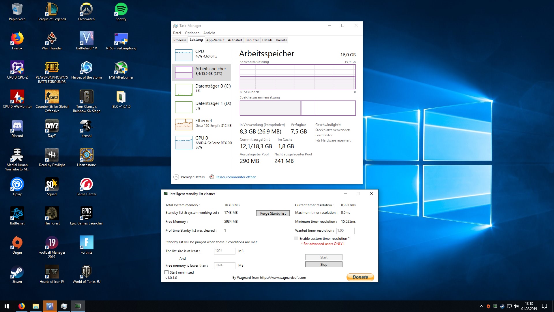

OK Jungs und Mädels hier mein Bericht.
Erst dachte ich der User eazyeazy ist bekifft und sieht irgendwelche Placebo Effekte mit dem Programm ISLC.
Ich habe jetzt in den letzten Tagen ca 5-6 Stunden Battlefield 5 auf verschiedenen Maps
mit voller Auslastung sprich 64 Spielern gespielt, während das Programm lief.
Ich hatte nicht einen einzigen Ruckler während das Programm lief, ich kann es nicht fassen.

So wie ich es verstanden/gesehen habe wird der Ram ja direkt anfangs schon von ISLC geelert.

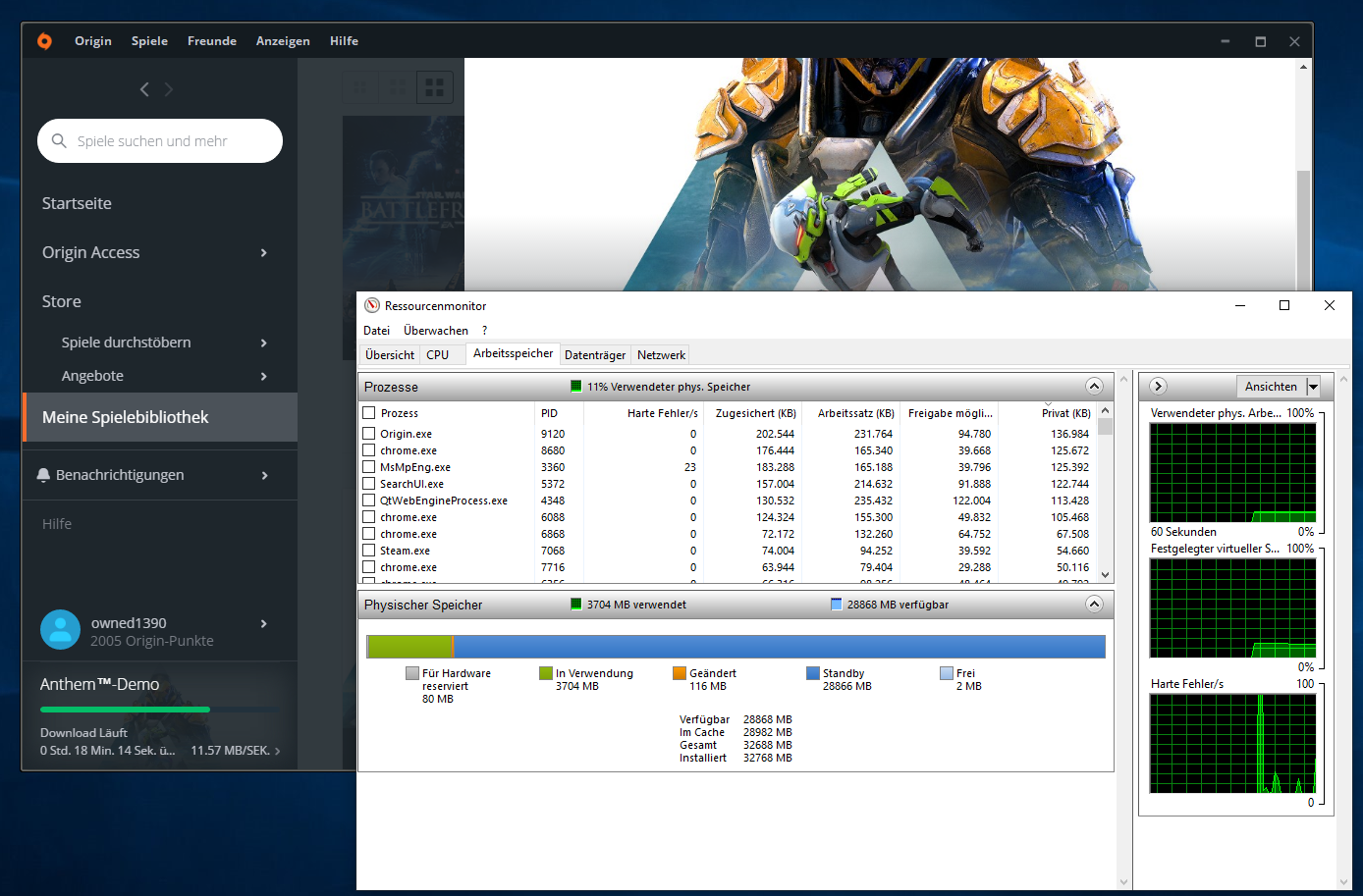

Dann saug dir mal nen größeres Spiel via Steam o.ä. und zock danach ;)
Hab den PC gestartet und direkt den Anthem Download angeschmissen:
Ich wette, sobald ich BF5 starte, ruckelt es wieder.

Ganz vergessen: das tool an sich nutze ich nicht, aber ich lasse automatisch alle 5 minute durch den windows aufgabenplaner eine exe. Ausführen, die die standby list unbemerkt im hintergrund löscht.
Also das gleiche wie das tool, nur alle 5 min und muss kein extra tool laufen lassen.
Link zur anleitung:
Link zur anleitung:
Hat das Tool im Endeffekt die gleiche Funktion wie ISLC?
Ja genau das gleiche, nur alle 5 minuten und nicht ab einer bestimmten restmenge. Zudem spart man sich ein extra tool, da der Aufgabenplaner von windows ist und sowieso an ist.

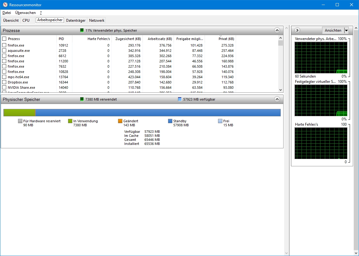

Meine Frage dabei ist dann halt immer ... wenn es wirklich die RTXen sind, warum habe ich es dann nicht? Es kann ja nicht sein das alle RTXen Schrott sind, bis auf meine ...
Du hast 64GB RAM und kommst deswegen nicht bis zu dem Punkt, an dem dein RAM voll mit Standby Cache ist.
Dazu kommt noch, dass du Quad Channel hast und wir alle nur Dual Channel. Möglicherweise ist das auch ein Faktor?
Kannst dir den RAM ja mal von Windows vollcachen lassen und dann schauen, obs bei dir ruckelt.

Mein RAM ist am Ende des Tages immer voll ....
Wirklich, ich hab da noch nichts bemerkt.
