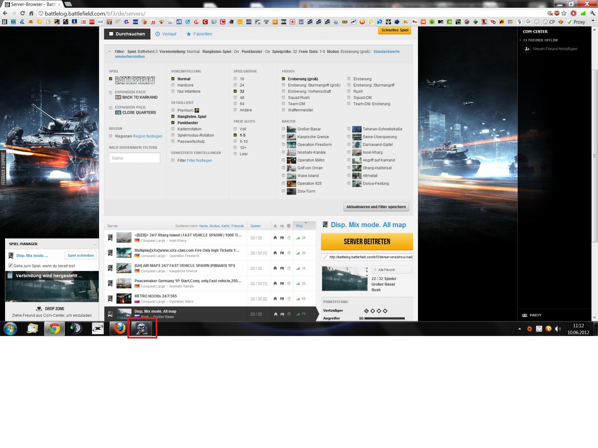

geh auf multiplayer, server browser, stell dir die filter so ein wie du es willst, aktualisieren, server anklicken und auf server beitreten klicken. spiel lädt und in der taskleiste erscheint das bf3 symbol, dort draufklicken und du bist im lade bildschirm.
