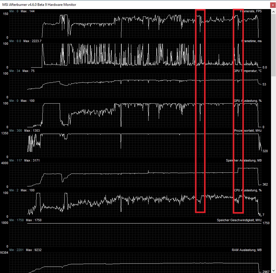

Hier mal ein sreenshot bei dx12 hohe details und Umgebungssicht aus-hbao
GPU Auslastung geht runter?

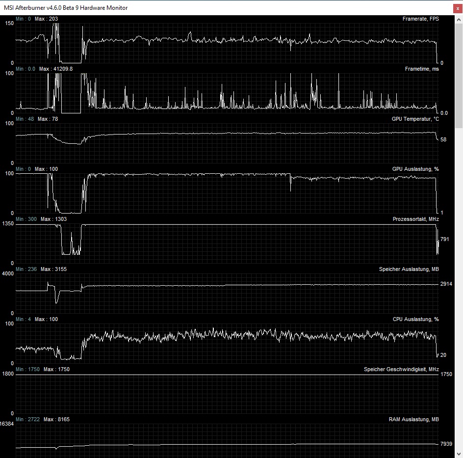

habe ein wenig mit den Texturen rumprobiert weil du damit Probleme hast
dx12 alles auf low ruckelt wie verrückt und sobald ich die Texturen von low auf medium stelle glätten sich die Frametimes?! Dann zum weiteren Testen auf ultra gestellt aber es wurde nicht noch besser :D
