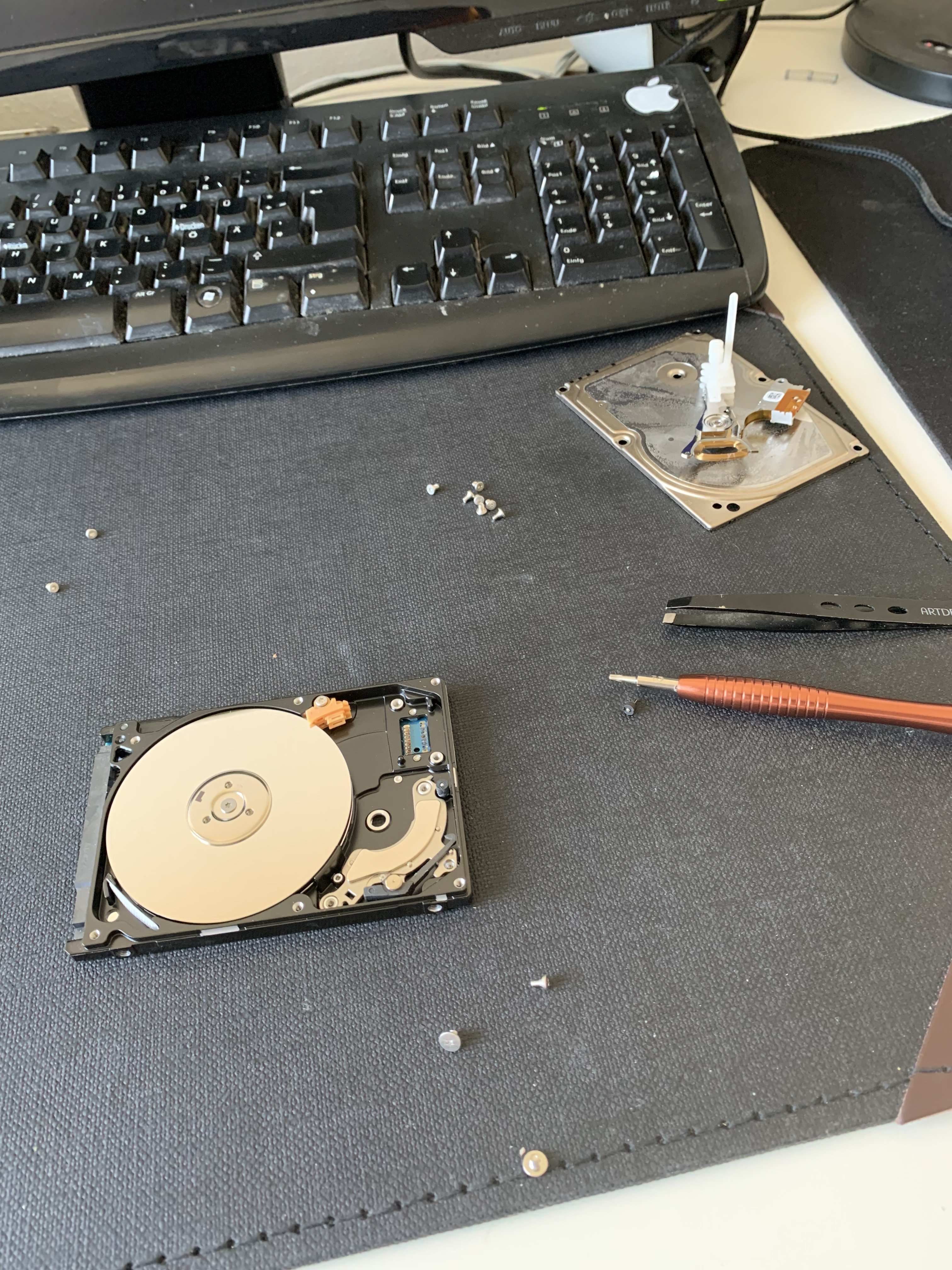

Na wenn Du mal wenigstens Bilder hier im Thread posten würdest von dem was Du da tust an der Platte. Das würde es interessant machen.
Mein Bild von der HDD mit den abgelösten S/L ist ja von einer ähnlichen Aktion damals.

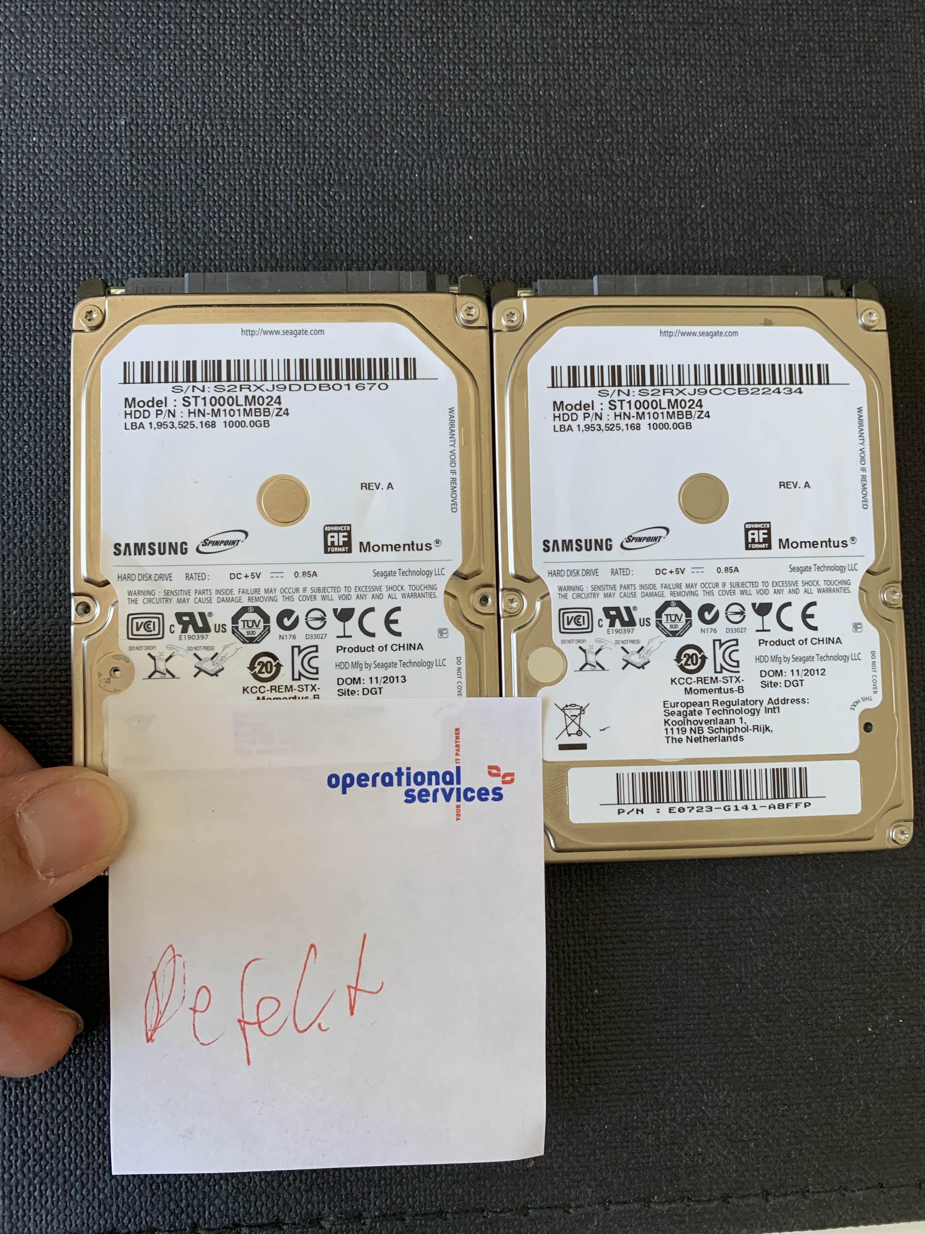

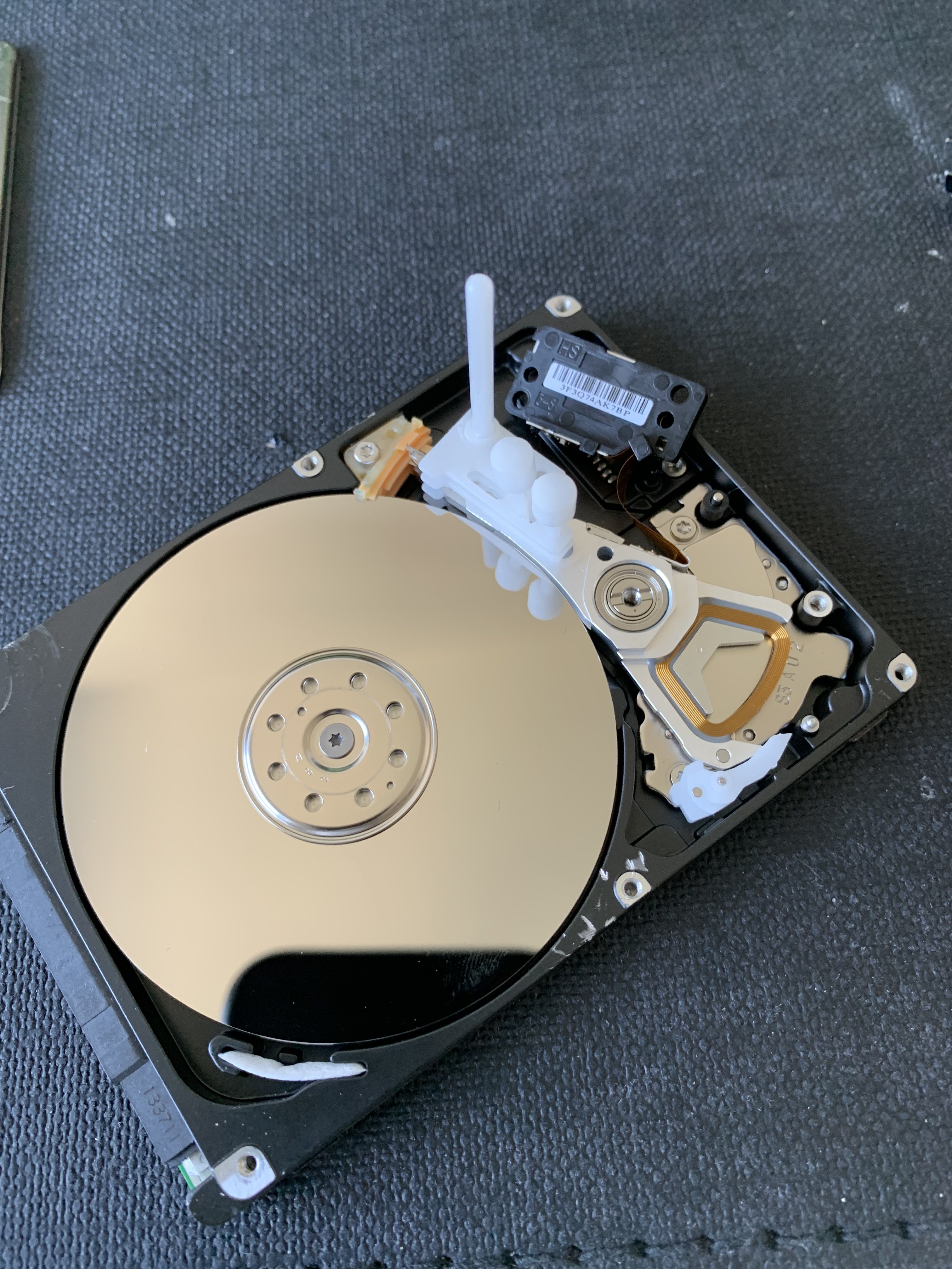

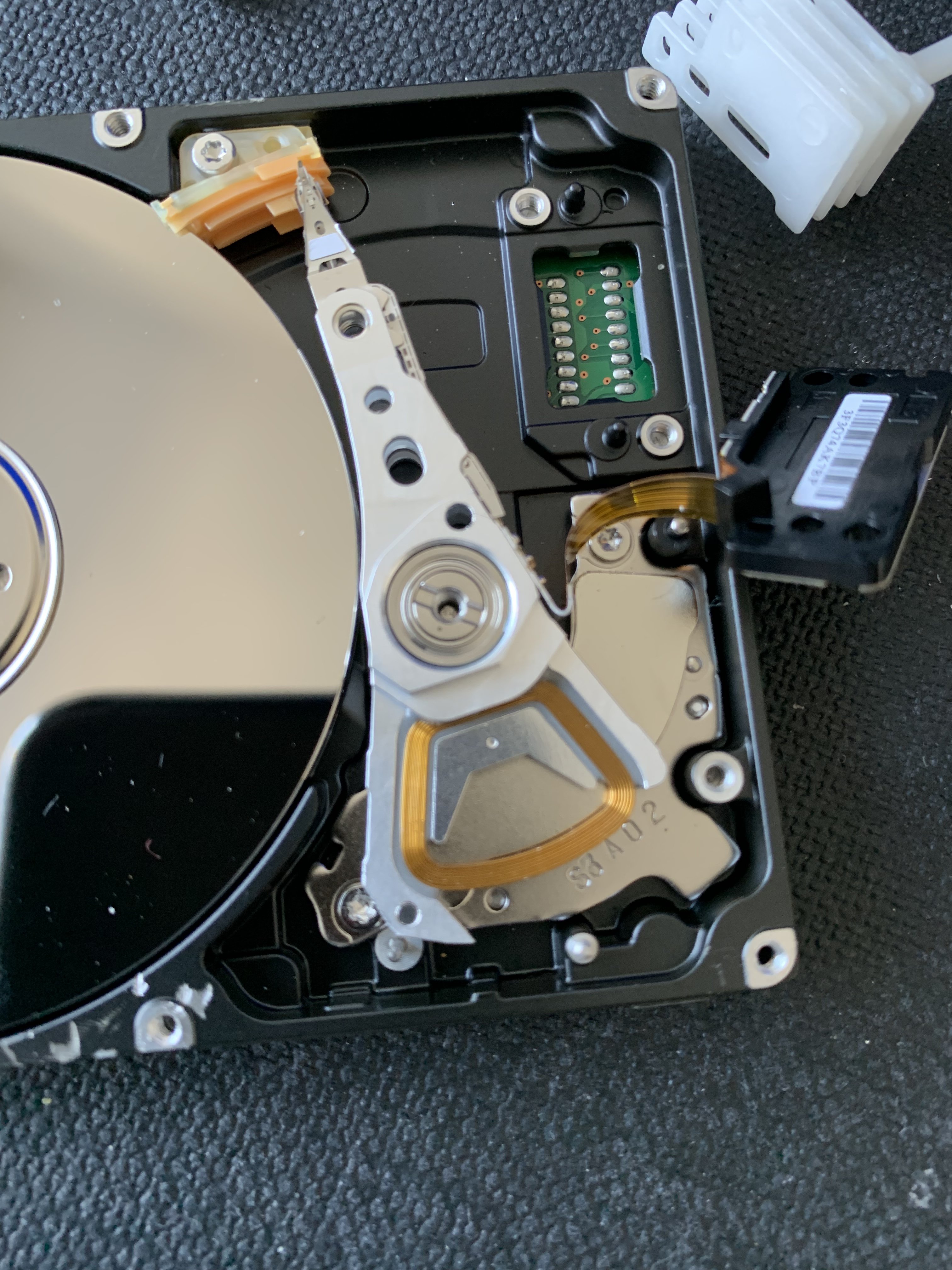

Hier von heute Mittag. Das eine war die Übungsplatte. Habe inzwischen das mit der Schraube hinbekommen. Werde mich in ner Stunde nochmal dran setzen in Ruhe und den swap probieren. Durch das üben mit der Übungsplatte weis ich, dass die Chance nicht zu failen deutlich unter 0,1% liegt 😄werd’s trotzdem machen

Der Ausbau hatte geklappt aber bin einmal leicht an den Kopf gekommen. Naja war Übung wie gesagt.

Naja habe, nachdem ich relativ gewaltsam die Schraube vom vorletzten Post (Hallo @rg88) gelockert habe, wohl meine Torx teilweise zu stark abgenutzt. Wie oben erwähnt habe ich mich dann gestern Nacht ran gesetzt und erstmal beide Platten geöffnet, von der kaputten den Head entfernt. Als ich die Elektronik der neuen Platte entfernen wollte, ging zwar die eine Schraube problemlos raus, aber die andere nicht. Habe mich dann entschieden die Platten zu schließen (den Head nicht wieder reingemacht) und dann direkt ein neues Set bestellt, welches bis Freitagabend kommen soll. Werde wohl erst frühesten Sonntag dann die Zeit finden, mich nochmal dran zu setzen.
