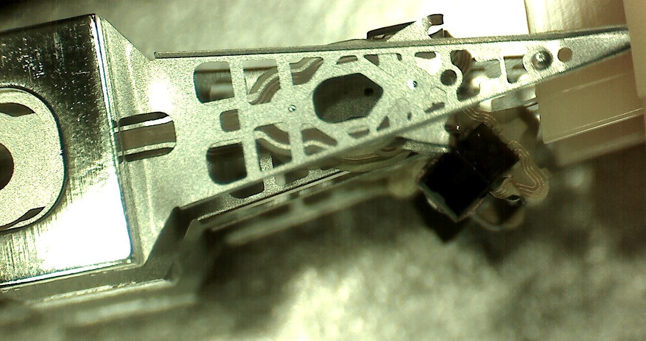

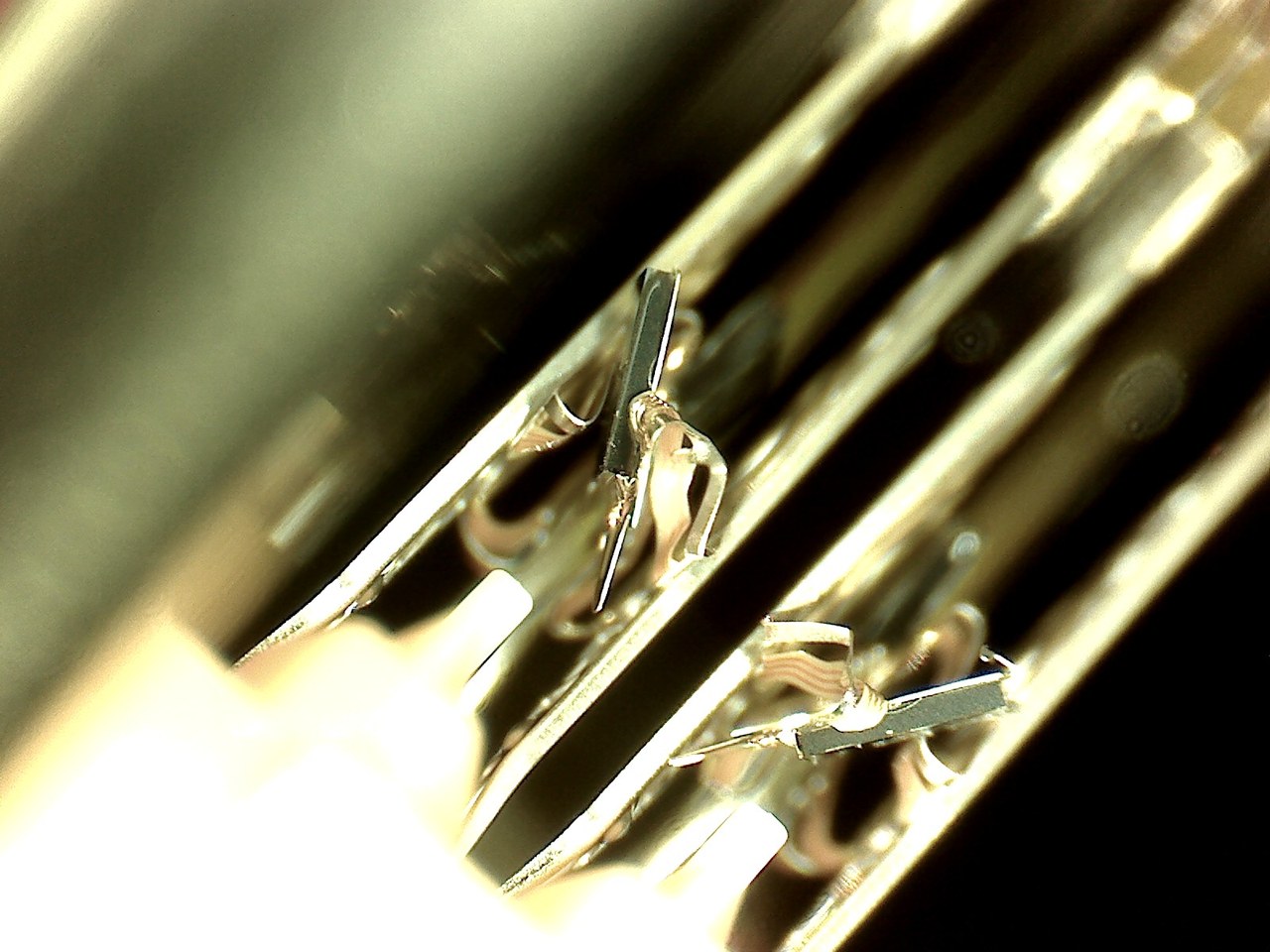

Und hier noch bildlich was Dich im Inneren der HDD erwarten koennte.
BFF schrieb:
https://www.servers4less.com/storage/hard-drives/samsung-hn-m101mbb-z4
Ich habe mir grade mal das hier durchgelesen und glaube kaum das er 300€ für die gleiche HDD ausgeben wird. Da kann er auch gleich mMn einen Spezie beauftragen. Aber, naja das ist genau wonach er gesucht hat.
