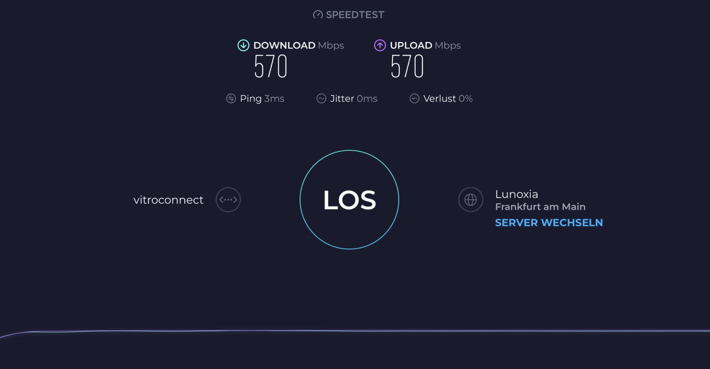

So, hab mal den Schritt gewagt. Umstieg auf die 5690 Pro, günstig bekommen. :)
Hat problemlos geklappt. Hab mich per Mail beim Leonet Support gemeldet und Termin für Umstellung ausgemacht. Neue Modem-ID übermittelt, war ca. 1/2 Stunde offline, dann mit der 5690 Pro online.
Hab jetzt ohne weiteren Netzwerkverkehr direkt an der Box einen Ping von 3ms nach FF und 570/570 Mbit netto im Down-/Upload. Hat sich also gelohnt. 👍

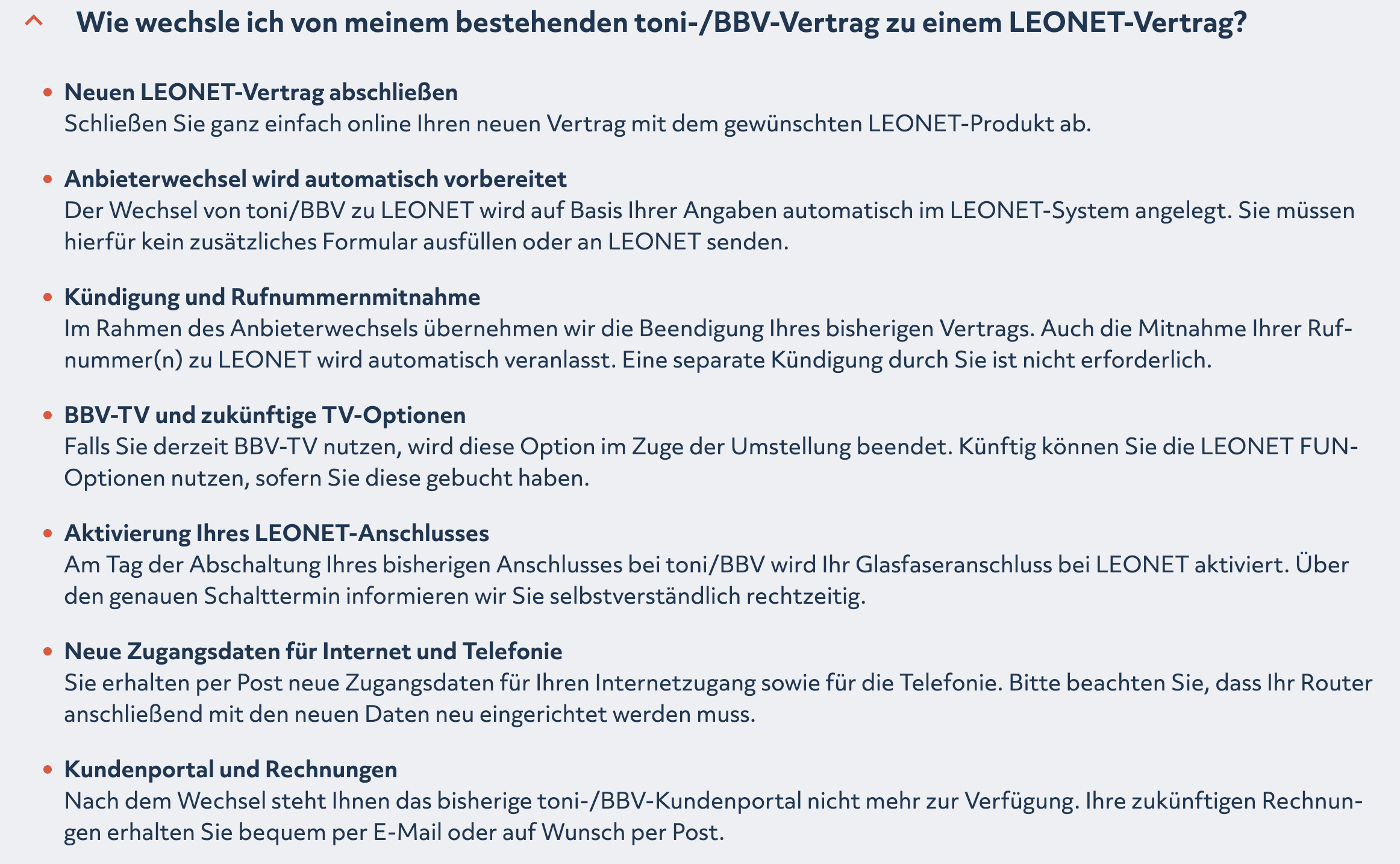

Ich denke, dass man vielleicht versucht, die bisherigen Kunden vom Vitroconnect-Netz hin in das eigene UGG-Netz zu bekommen?
In Ergänzung hierzu: In dem E-Mail-Anschreiben steht, dass man den neuen Leonet-Tarif nach Bestellung in "wenigen Wochen" nutzen kann. Hierzu werden neue Zugangsdaten versendet, welche dann im Router hinterlegt werden müssen.
Letzteres war/ist bislang im Vitroconnect-Netz nicht notwendig. Hier kann man eigentlich Beliebiges eintragen.

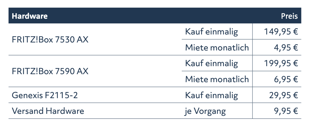

Und noch was habe ich gefunden:
In der Preisliste sowohl für Privat- als auch Geschäftskunden kann man nun für knapp 30 EUR den Fibertwist-"Deckel" F2115-2 kaufen. Damit hat man dann die Möglichkeit Glasfaser-Router (z.B. FritzBox 5590) direkt am Glasfaser-Modul zu betreiben.
Quelle: Leonet-Preisliste Privatkunden Stand: 04/2026
