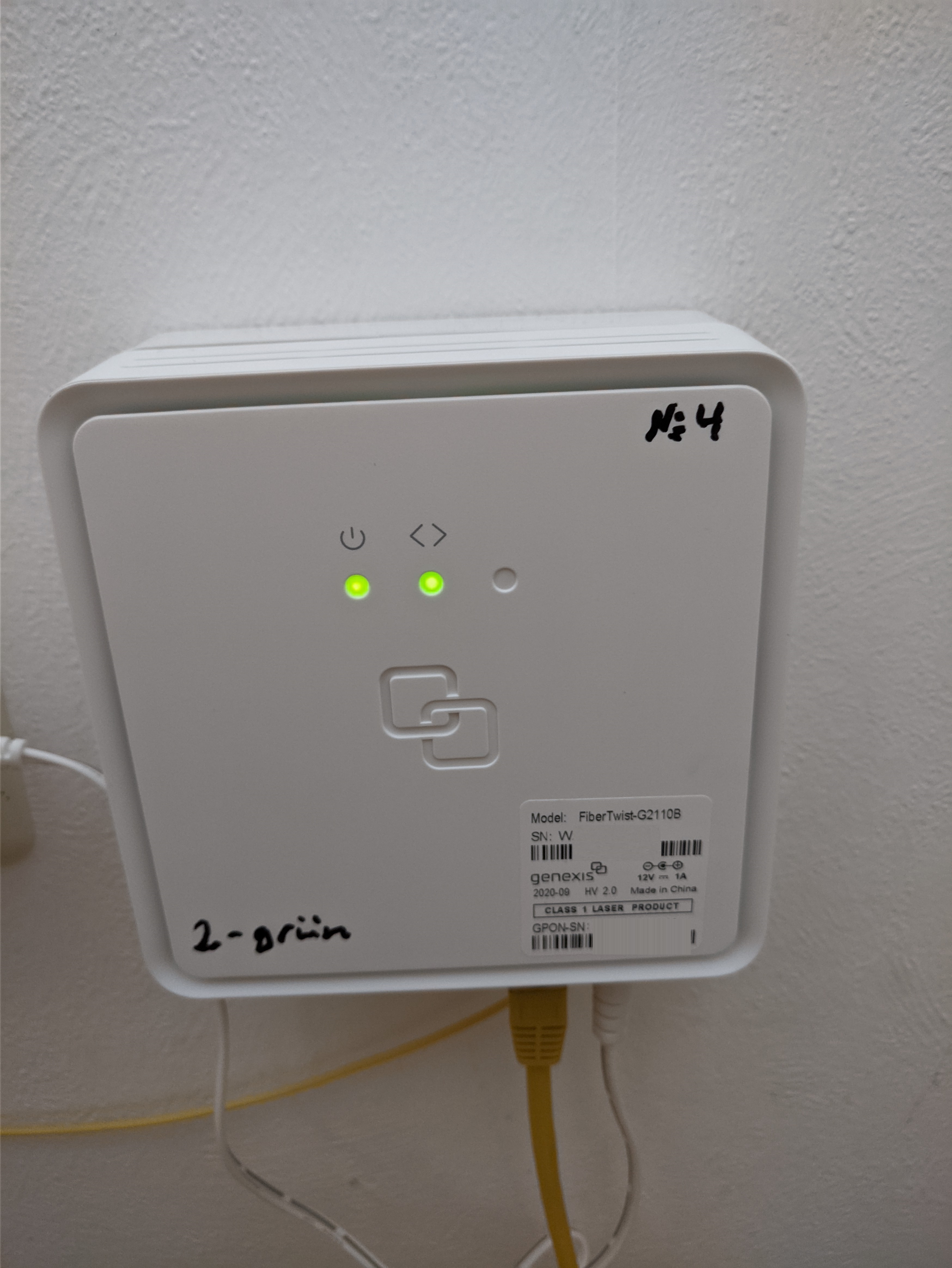

Ich habe das Glasfasermodem FiberTwist-G2110B.
Das hat zwei Lämpchen. Die linke Lampe leuchtet, wenn das Gerät hochgefahren ist. Die rechte Lampe leuchtet, wenn das Gerät die Verbindung mit dem Glasfasernetz aufgebaut hat. Beim Verbindungsaufbau blinkt das rechte Lämpchen.
Soweit so schön.
Das Gerät hat unten einen LAN-Anschluss. LAN-Anschluss typisch gibt es da eine grüne Lampe, welche aufzeigt, wenn ein Kabel physikalisch verbunden ist (und beide Geräte angeschaltet sind) und eine orangene Lampe, die am blinken ist, wenn Daten verschickt werden.
Die grüne Lampe leuchtet aber nicht. Also um genau zu sein leuchtet sie solange, bis das Glasfasermodem eine Verbindung mit dem Glasfasernetz aufgebaut hat. Ist die Verbindung hergestellt, geht die LAN-Lampe aus. Ich habe mittlerweile herausgefunden, dass ich diesen eingeschalteten Zustand auch erzwingen kann, wenn ich das Glasfasermodem abdrehe. Dann ist nämlich die Verbindung zum Glasfasernetz gekappt und das Gerät kann keine Verbindung aufbauen. Dann funktioniert der LAN-Anschluss und in der Fritzbox sehe ich auch ein grünes Lämpchen in den WAN-Einstellungen leuchten.
Stecke ich das Modem wieder an und es hat die Verbindung mit dem Glasfaser aufgebaut, wird die LAN-Verbindung wieder abgestellt.
Übrigens: Das LAN-Kabel ist definitiv funktionsfähig. Das hängt normalerweise zwischen meinem Raspberry-PI und der Fritzbox.
Kann sich irgendwer erklären, was das soll? Mache ich was falsch?

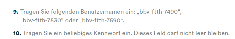

Und mal noch eine Frage zur Einrichtung des Anschlusses, wenn der LAN-Anschluss dann irgendwann mal funktionieren sollte: Ich habe eine Fritzbox 7580.
Bei der Einrichtung muss man Benutzerdaten eingeben. Siehe Bild:
Laut der Anleitung MUSS ich eine der drei Benutzernamen nehmen und ich darf auch keinen Fall sowas wie: bbv-ftth-7580 kreieren. Das Passwort ist dabei egal.
Stimmt das überhaupt? In der E-Mail hieß es noch: "Wenn sie ähnliche Modelle benutzen, leiten Sie ihre Einstellungen aus der Anleitung ab". Also würde ich da den Benutzernamen anpassen.
Spielt das überhaupt eine Rolle? Kann es sein, dass der Benutzername genauso egal ist, wie das Passwort?
Die Frage konnte man mir in der Hotline nicht beantworten. Solange die Verbindung aber schon nicht klappt, kann ich hier eh noch nichts einrichten.
Hier noch ein Bild meines Glasfasermodems:
Wenn der LAN Port sich deaktiviert sobald du dich mit dem Glasfaser Netz verbindest , bedeute das normal das dein Anschluss nicht freigeschalten ist.
Reaktionen: tiga05
Kannst du eine der genannten Fritzboxen zum testen besorgen?
Korrekt verkabelt (Netzwerkkabel von der blauen WAN-Buchse zum Glasfasermodem) hast du ja sicherlich?
Davon würde ich auch ausgehen.
Reaktionen: tiga05
Klingt eher nach einer fehlgeschlagenen Aktivierung. In der Montageanleitung steht, das man erst seinen Router/Gerät anschließen und dann erst den Strom anschalten soll. Hast du das auch mal probiert?
Das wäre meine kleinste Sorge, weil man das leicht durchprobieren kann ;)
Also ich habe hier den Modellnamen meiner Fritz!Box eingetragen und als Passwort was x-beliebiges und es funktioniert einwandfrei, auch wenn dies nicht den obigen 3 Auswahlmöglichkeiten entspricht.
Ich weiß von einem Telefonat mit der IT-Hotline, dass die Revision 2.0 Fibertwits G2110B momentan Probleme im Netz von Vitroconnect machen, so dass man aktuell eine Inkompatibilität des Modems vermutet.
Lass Dich mal von der IT-Hotline zurückrufen.
Bei uns soll es kommende Woche soweit sein.
Bin gespannt und werde berichten
Techniker war am Montagmorgen um 7 Uhr da und hat das Glasfasermodem getauscht. Mein Internet funktioniert jetzt!

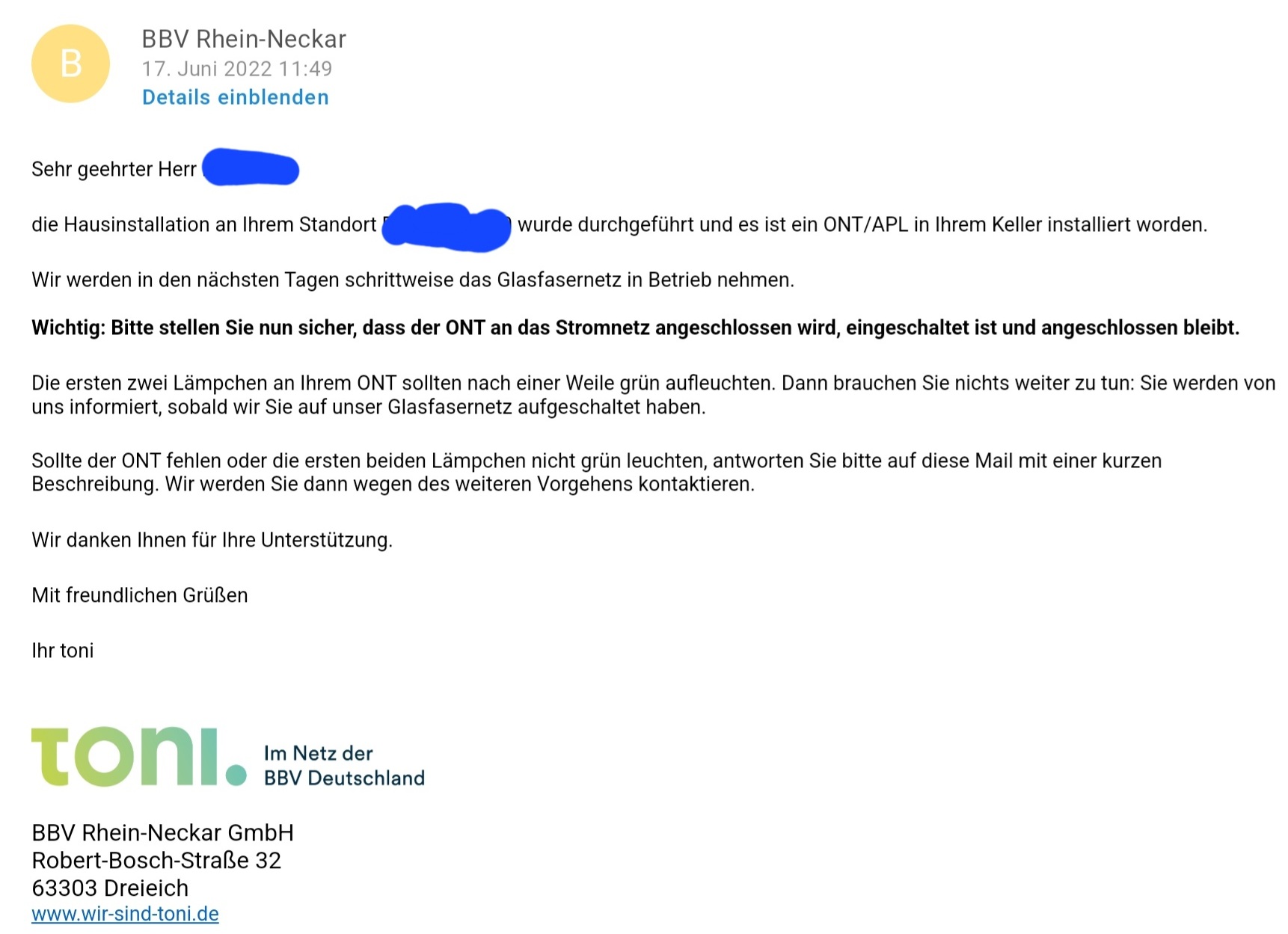

Bei uns gehen die Anschlüsse auch bald live.
Die BBV hat uns via Email informiert.

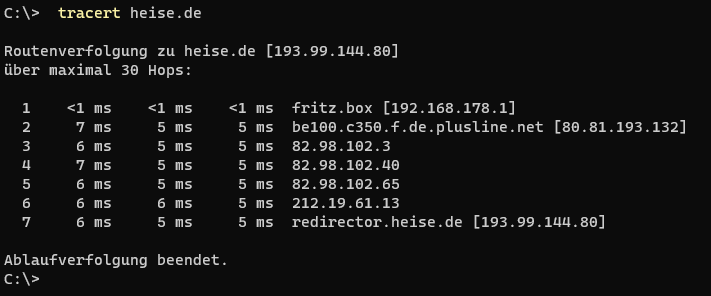

Wärste mal so nett und ein tracert heise.de posten ? Danke :)
@Holzkopf
Und? Was siehste? :)
@rezzler
Mein Notebook schafft die Leistung auch per LAN.
Habe meinen LAN-Treiber nochmal neu installiert und auch ein Tools deinstalliert, welches meine Bandbreite optimieren sollte (guter Ping in Games auch bei gleichzeitig hohem Download-Traffic). Das brauche ich nun aber definitiv nicht mehr, weil mein Upload nicht mehr limitiert.
Jetzt schafft mein Festrechner auch die 300Mbit Upload 👍.
Reaktionen: Holzkopf

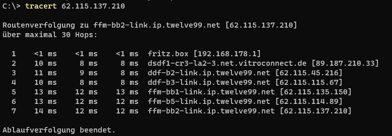

tiga05 schrieb:
@Holzkopf
[IMG]https://www.computerbase.de/forum/attachments/1655472108573-png.1228960/[/IMG]
dürfte ich dich noch mal um ein tracert nach 62.115.137.210 bitten ? :D
@Holzkopf
Und? Wie ist denn nun die Diagnose?
