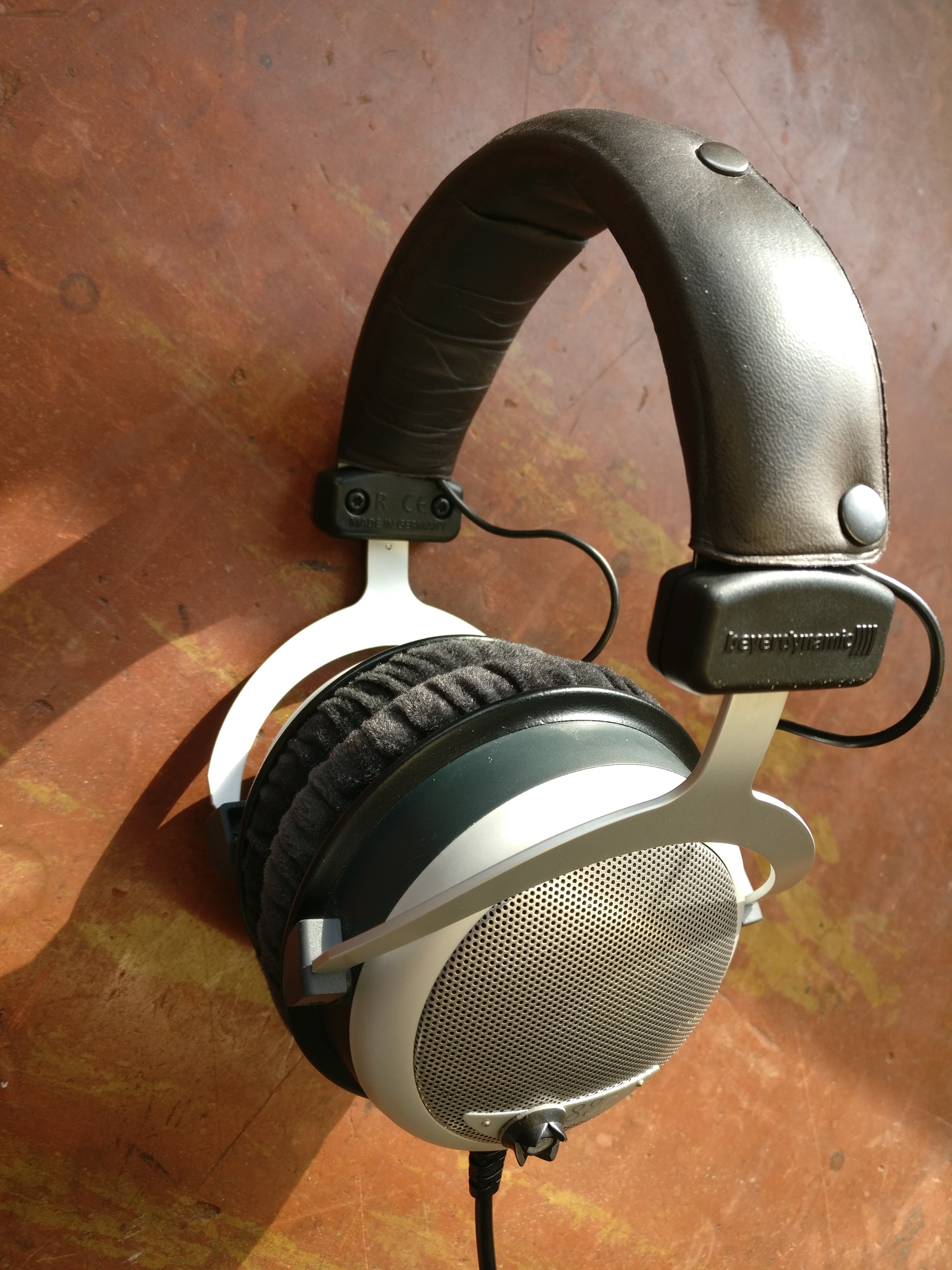

Funktioniert schon. Die originalen Schiebergehäuse müssen auch getauscht werden. Ich hab das schon mal mit einem DT880 und dem Kopfband + Schiebergehäuse vom Custom Studio gemacht.
Das original Kopfband vom Custom Studio mit Fontanellenausspaarung gibt es im Esatzteilshop nicht mehr, evtl auf Anfrage. Alternativ passt das Echt Leder Kopfband vom HS800 oder das bekannte DT Pro Kopfband.
Hier mit dem HS800 Band:
