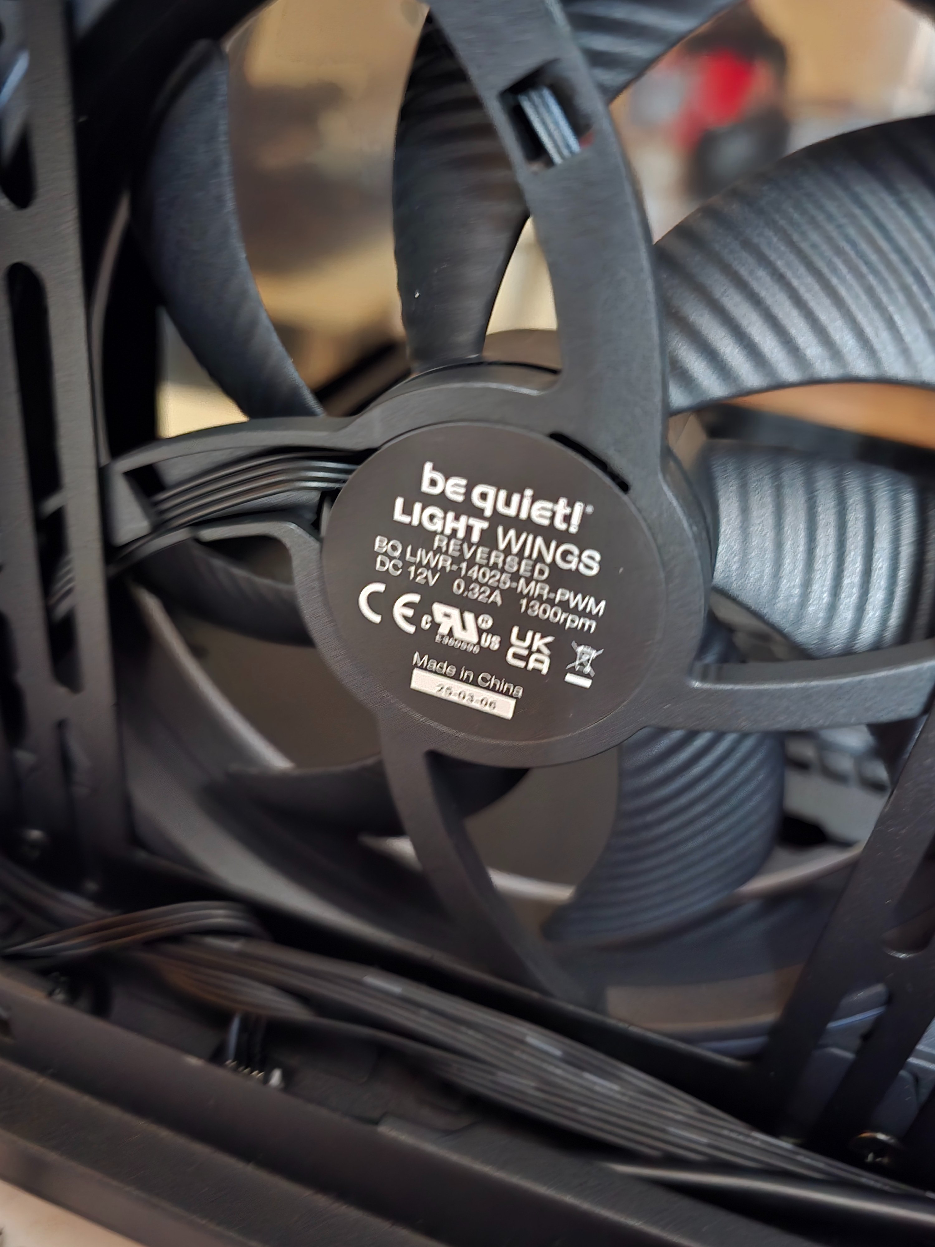

nein, deine Info ist falsch. Im FX900 ist 1 Lüfter (Heck) der rausbläst.
Die seitlichen Lüfter sind Reverse Lüfter, die pusten rein.
und ich habe mir die Reverse Lüfter für den Boden geholt, also 3 unten und 3 an der Seite die reinpusten, Heck + AIO oben pusten raus

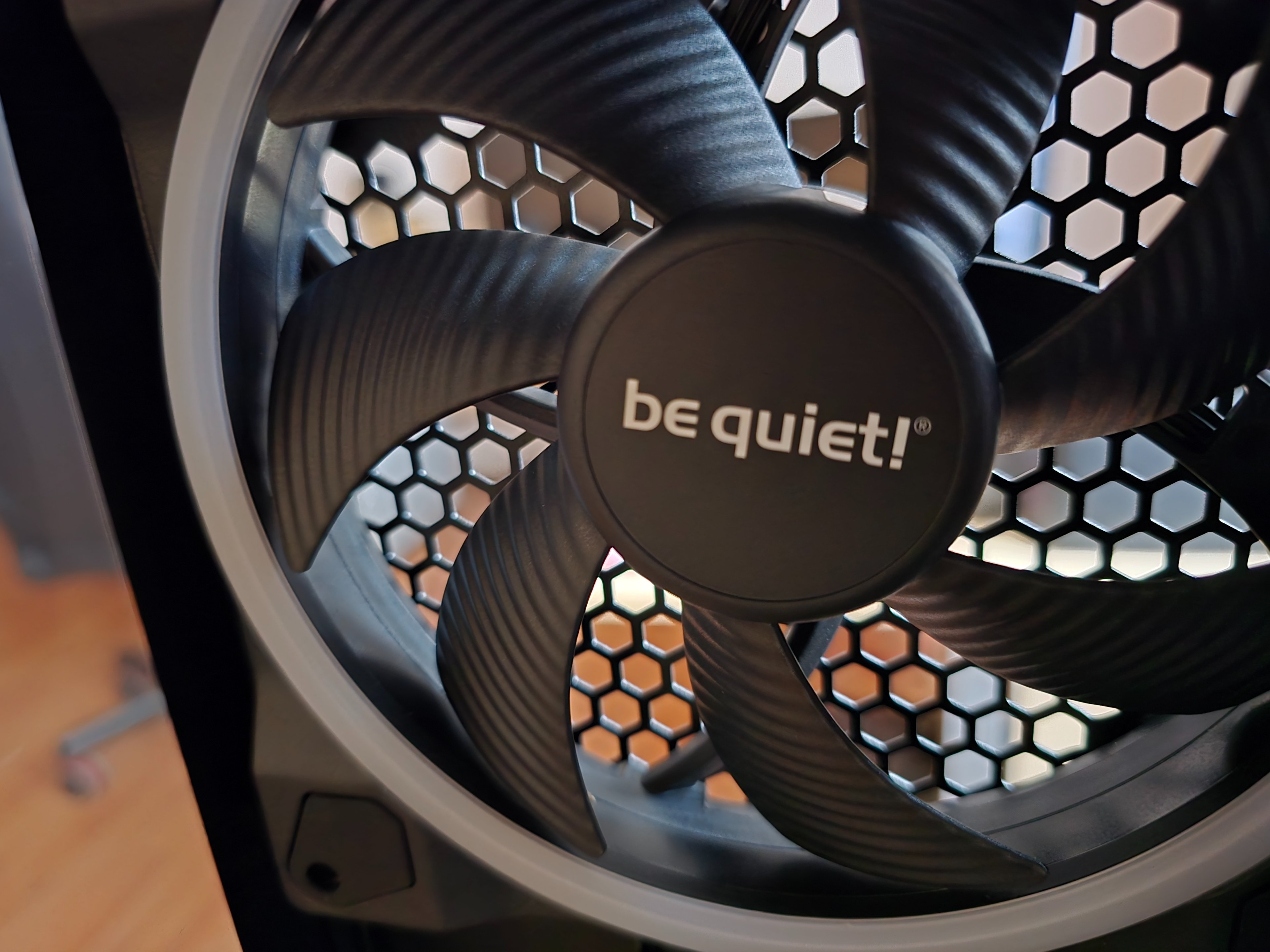

Das erste Bild ist einer von drei an der Seite nach innen fotografiert der andere ist der hinten nach außen fotografiert
Somit doch alles ausblasende, oder nicht?
Oder sind die wegen dem Licht so angeschraubt, aber der hintere bläst raus und die andere Seite rein?
