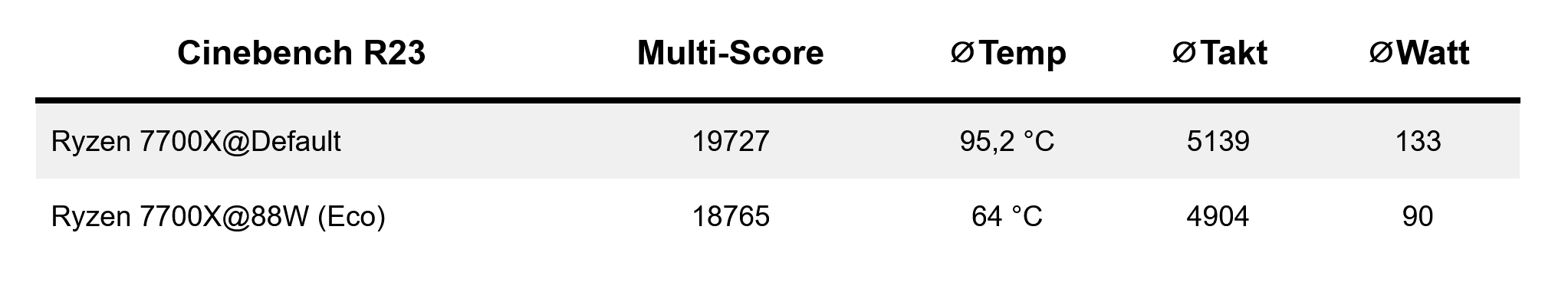

Gleiche CPU, mit 95°C und mit mittleren 60°C. Leistungsverlust? Vernachlässigbar.
https://hardware-helden.de/ryzen-70...t-curve-optimizer-und-undervolting-anleitung/
Du gehst implizit davon aus, dass es genug Luftkühlung geben muss. Das ist nicht der Fall. Es fällt zu viel Energie auf zu geringer Fläche an. Kein Luftkühler, egal wie teuer oder gut, kann daran etwas ändern.

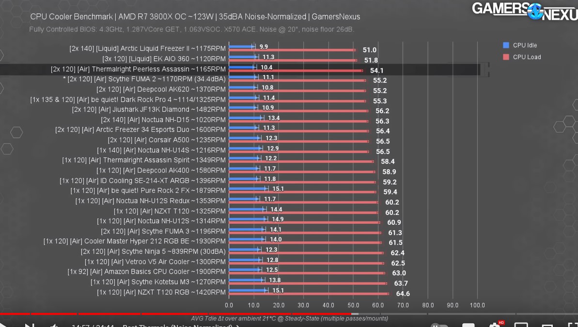

Hier hast du einen Vergleich zwischen Dark Rock 4 Pro und NH-U12S:
Das sind nur 6° C Unterschied, der DR4 hat wahrscheinlich 1-3° C weniger Unterschied. Du kannst es mal mit einem 2. Lüfter probieren, der bringt auch ein paar Grad.
