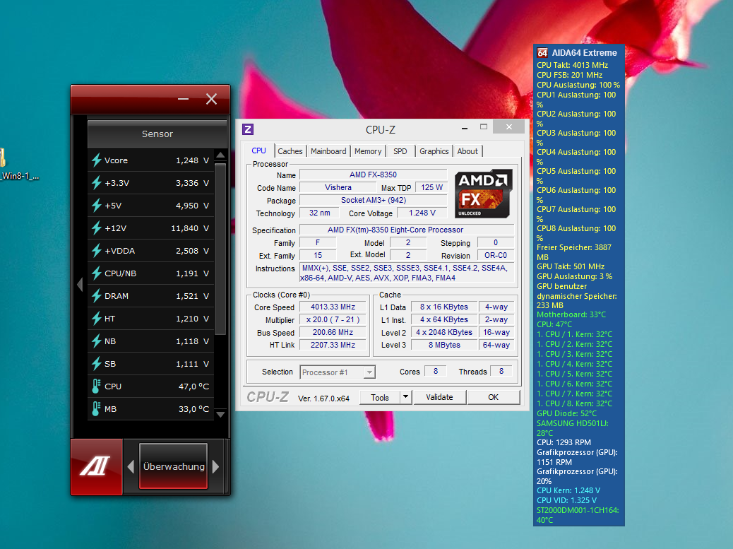

Der Noctua war kein Fehlkauf, zur Zeit liefert er mir mit Prime95 (50min Durchlauf) folgende Werte. Ich denke, dass es ganz gut ist und noch ein wenig Potential nach oben vorhanden ist.
CPU: 46 Grad
Kern: 33 Grad
