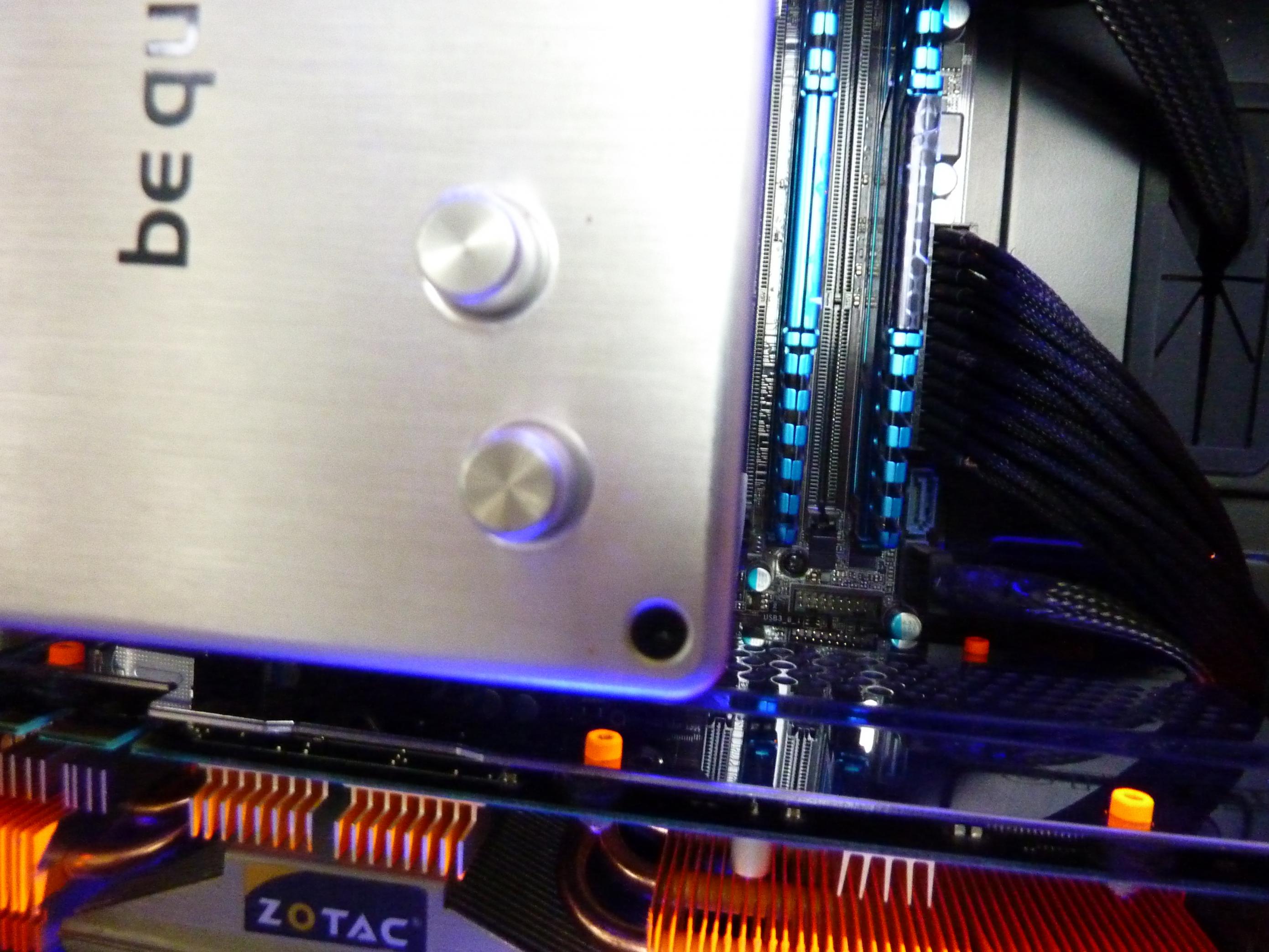

ich hab 3 verschiedene noctua kühler und da alle die selbe befestigung haben kann ich die z.b. ohne großen aufwand tauschen wie ich will.
also der Dark Rock Pro 2 ist mit Lüfter (rechts) 138mm ,der Shadow Rock ohne 122mm. Überdeckt da aber schon den ersten Slot. Damit sollte der DRP 2 auch beim 2.überstehen.(mit Lüfter)
Die Frage ist ob Du maximal übertakten willst oder eben "mäßig" .Die Stärken des DRP 2 liegen eher im Bereich mit extrem langsam drehenden Lüftern oder eben passiv durch seine enorme Kühlfläche. Kühle meinen 3570K @ 4Ghz praktisch so. In einem eher kleinen Case die Noctuas effizienter .....oder mal bei Prolimatech schauen.
Der eine Ram (links) musste in einem anderen System schon einmal "geschält" :evillol: werden ....bei den Vengeance wäre das durch kurzes warmmachen ,entfernen des Aufklebers und lösen der beiden Halterungen zur Not ohne das der Ram Schaden nimmt möglich.
Gruß

ja gut "lüfterlos" der ist so groß das in manchen Cases die Lüfter im Deckel ja fast auf dem Dark sitzen:D .......so meinte ich das.Aufgrund der monströsen KFläche /Headpipes da sicher etwas besser.
So wie es jetzt bei mir ist , das nur durch Airflow gekühlt wird, hat mit einem etwas kleineren EKL Brocken z.B. nicht gefuntzt. Warscheinlich der Abstand zum Deckel zu groß.....da staut es
Habe mit dem Dark Rock PRO 2 - IDLE: 28 GRAD - LAST 100% : MAX 60 GRAD @ 4,1 GHz
Hab auch den Dark Rock und kann mich nicht mal annähernd beklagen. Bei mir steigt die Temperatur nie über 60 Grad, und er passt bei mir trotz RAM kühler (also diese Dinger obendrauf). Also eine klare Kaufempfehlung von mir.
