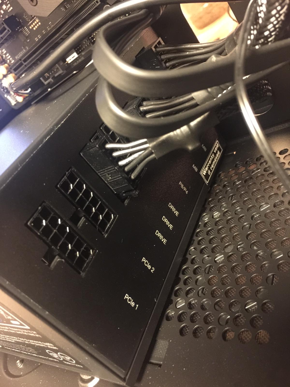

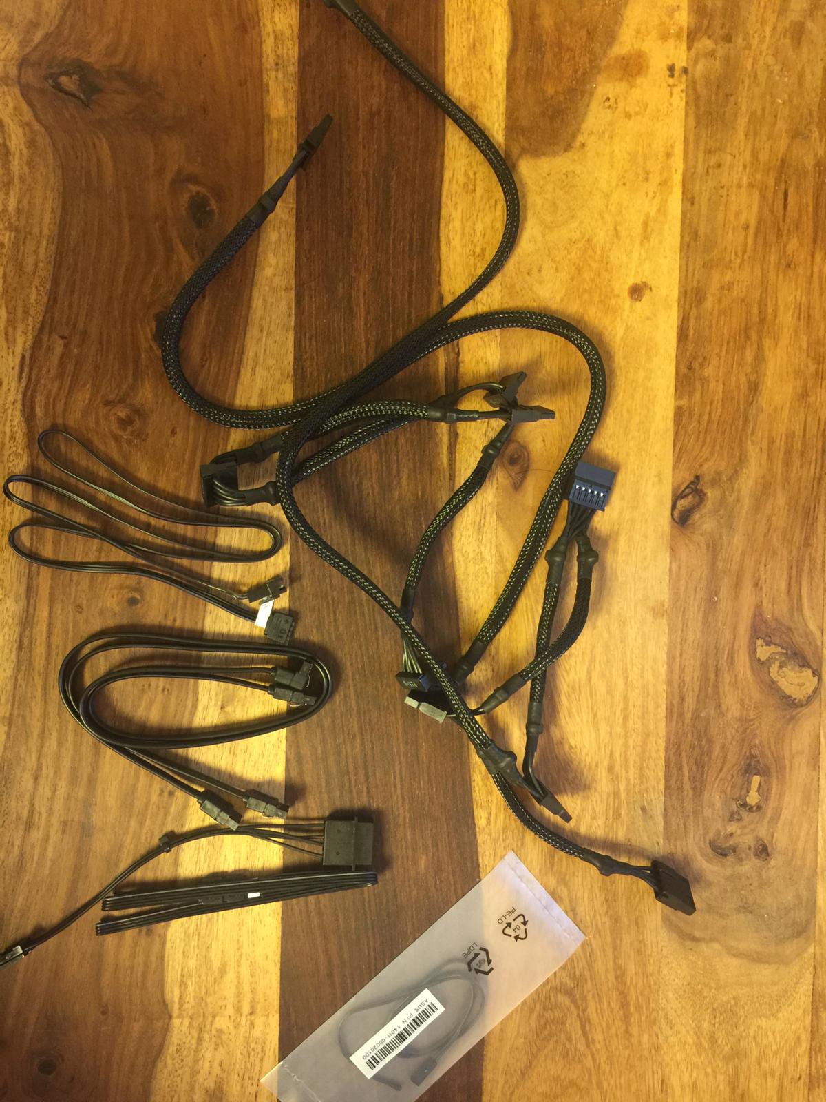

°Ich habe mich gewagt den PC mal selber zu bauen. Danke für eure Hilfe wegen der Zusammenstellung der Komponenten.
Ich bin kurz davor die Grafikkarte einzubauen, aber ich finde einfach keinen Anschluss für 2 Stecker die noch fehlen.
Hier mal Fotos.
Ich muss doch nicht jetzt extra noch einen Adapter kaufen?

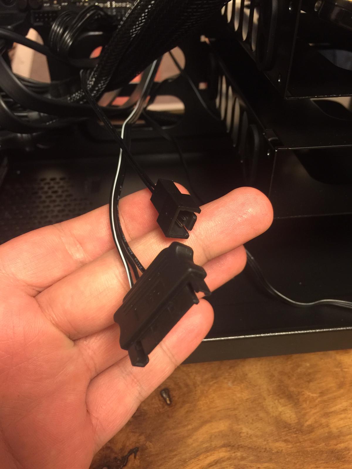

Das sieht wie eine Lüftersteuerung vom Case aus und der breite ist ein normaler SATA Strom und der kleine ein Lüfter. Falls du die nicht benutzt (offensichtlich) brauchst du dir darüber keine Sorgen zu machen

Danke dir! Muss ich dieses Sata STROM Kabel denn nicht anschließen, sonst kriegen die Gehäuselüfter doch keine Strom oder?

an den großen anschluss den du da in der hand hälst kommt ein SATA-stromstecker, an den kleinen ein lüfter. kannst die lüfter auch am MB anschließen, dann brauchst du die stecker nicht. einen SATA-kabelstrang hast du bereits am NT angeschlossen.
edit:
der anschluss versorgt die ins case integrierte lüftersteuerung mit strom. wenn du die nicht nutzt braucht die auch keinen strom.

Der linke im mittleren Bild ist SATA-Strom, da passen welche von dem rechten Kabel im ersten Bild drauf. Guck mal, wo bei denen die L-Form nachgebildet wird.
Der rechte im mittleren Bild ist ein Anschluss, wo man einen Lüfter anschließen kann. Der verbraucht keinen Strom, sondern liefert welchen. Der wird also nicht mit dem Netzteil verbunden, sondern versorgt bei Bedarf einen Lüfter.

Wenn du die Caselüfter mit normalen Molexsteckern einfach aufs Mobo steckst benötigst du diese beiden Kabel nicht, hat dein Case zufällig einen Regler für Lüfter an der Front?

1.) Der kleine Stecker ist für einen weiteren Lüfter, den ich gar nicht habe, also momentan egal.
2.) Der SATA Anschluss ist ein Stromkabel, wo ich die Lüftersteuerung nutzen kann. WENN ich dieses Sata Kabel also nicht anschließe habe ich keine Lüftersteuerung, aber die Gehäuselüfter funktionieren dennoch?
3.) Ich kann also das SATA Kabel per SATA Kabelanschluss mit dem Netzteil verbinden. Also einfach so wie ich die Festplatte angeschlossen habe. Ich nehme ein Stromkabel mit SATA Anschlüssen und tue es wie auch schon bei den Festplatten in "DRIVE" hinein.
Die Gehäuselüfter funktionieren wenn du sie nicht an dieser Steuerung sondern am Mobo anschliesst
Edit: Natürlich nur wenn du das SATA Stromkabel nicht benutzt, mit dem funktioniert die Steuerung wie sie sollte

wenn die lüfter an die caseinterne lüftersteuerung angeschlossen sind muss die lüftersteuerung auch mit dem NT verbunden sein, sonst drehen sich die lüfter selbstverständlich nicht. wenn du die lüfter ans MB anschließt muss die lüftersteuerung nicht mit dem NT verbunden sein.

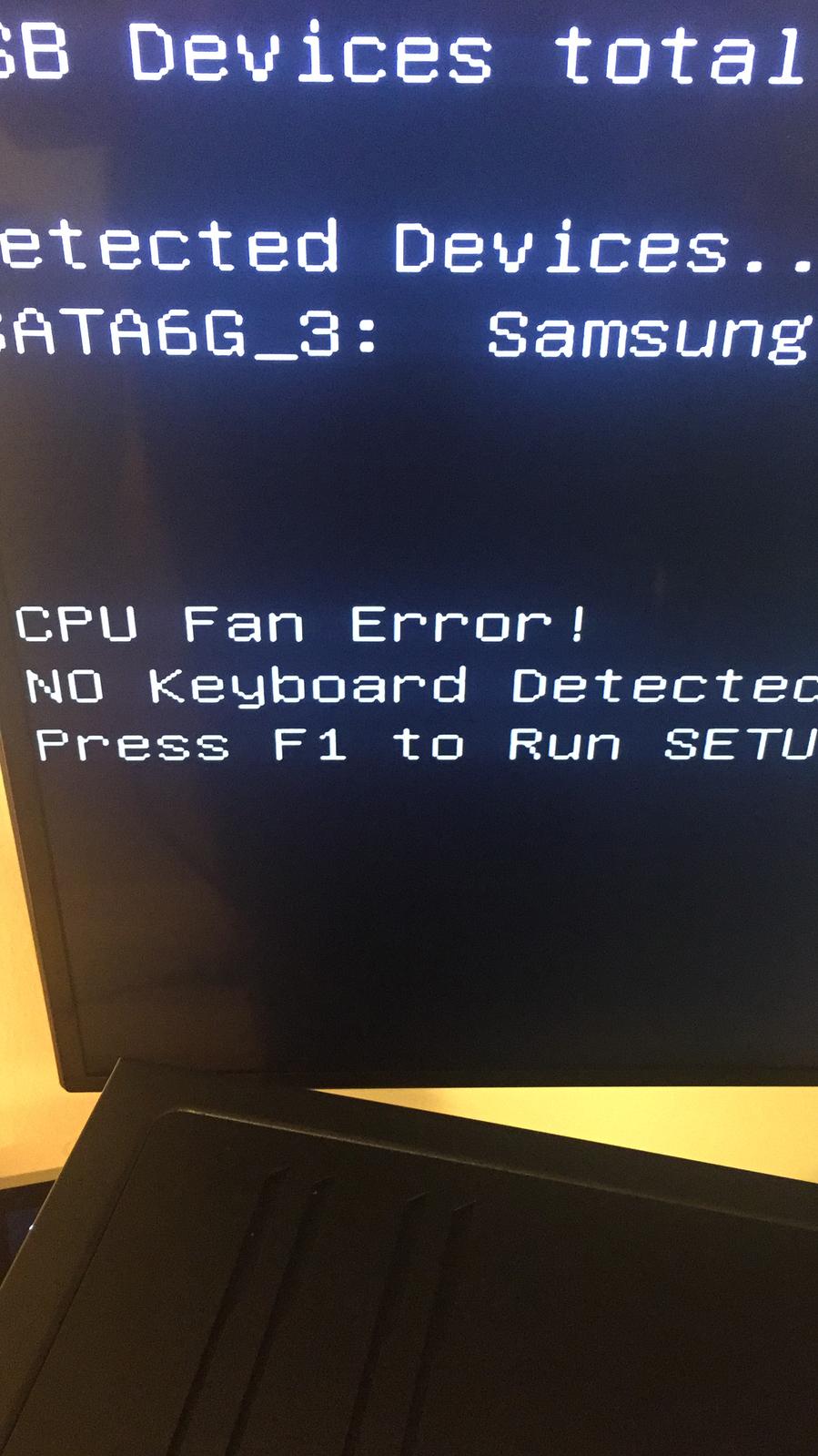

Ich habe jetzt zum ersten mal den PC gestartet ich freue mich riesig, aber was sehe ich da? CPU FAN Error? Dabei funktioniert alles? Ich hoffe ich habe nichts kaputt gemacht ;(
