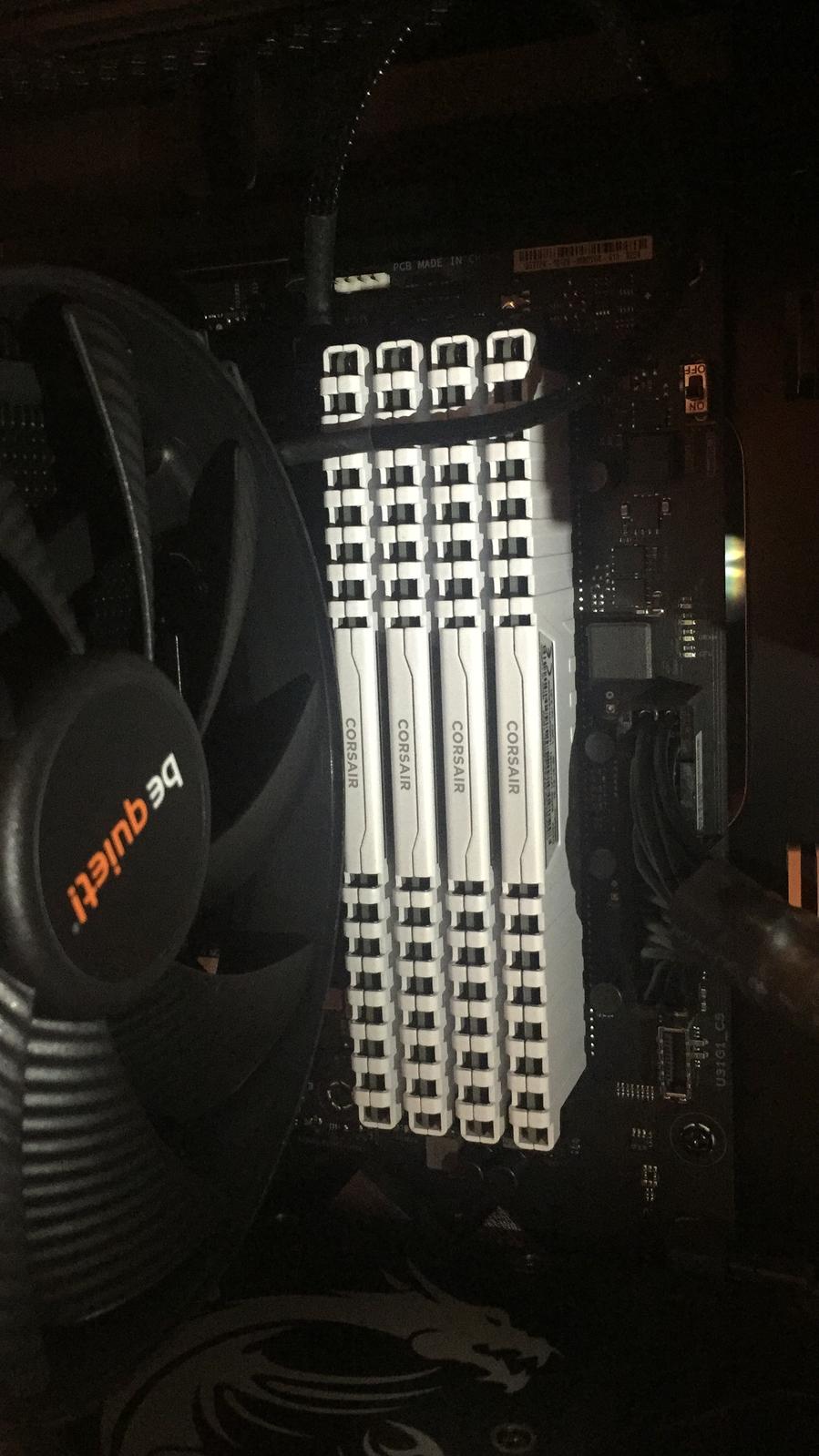

Und hier ein Foto! Der CPU Kühler ist per Kabel angeschlossen.

und der lüfter steckt auch auf dem richtigen CPU_FAN-anschluss? kann ich bei deinem bild nicht erkennen.
warum hast du dir beim RAM ein quadkit gekauft? sofern man nicht gerade 64GB nimmt ist das bei 1151 unsinn.
edit:
und warum fehlt links unter dem RAM ein abstandshalter? gabs da keine passende bohrung im case? nicht dass das irgendwas damit zu tun hätte.
Reaktionen: Quani

sorry hatte den Post eben nicht mehr lesen können. Ja sind 64GB, wollte halt volle Power in meinem Bereich haben. Leider gab es da keine Bohrung :-/

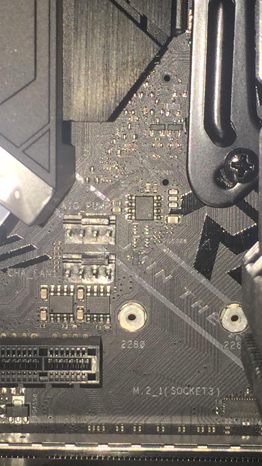

Auch eine gute Idee! Nun müsst eich erstmal schauen, wo auf dem Asus Board
Asus ROG STRIX Z390-F GAMING Z390
diese CHA Fan Schalter überhaupt sind. Ich muss mal suchen eben!
Hmm... da steht Cha Fan beim unteren, aber oben irgendwas mit PUMP ATG

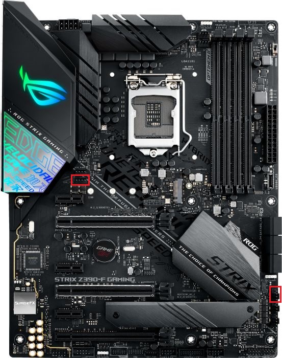

man könnte sich das suchen auch sparen und nen blick ins handbuch werfen;)
CHA_FAN-anschlüsse sind rot markiert:
Reaktionen: Quani
Danke dir! Oh! Ich habe versehentlich beide Stecker ganz Links reingesteckt. Ist das denn schlimm? Oder sollte ich schon so wie du markierst hast den einen Stecker nach ganz rechts unten stecken?
@ TE:
der AIO_PUMP-anschluss sollte auch regelbar sein, musst den dann halt im BIOS entsprechend einstellen. wenn ich mich gerade nicht verguckt hatte läuft der standardmäßig mit vollgas.
