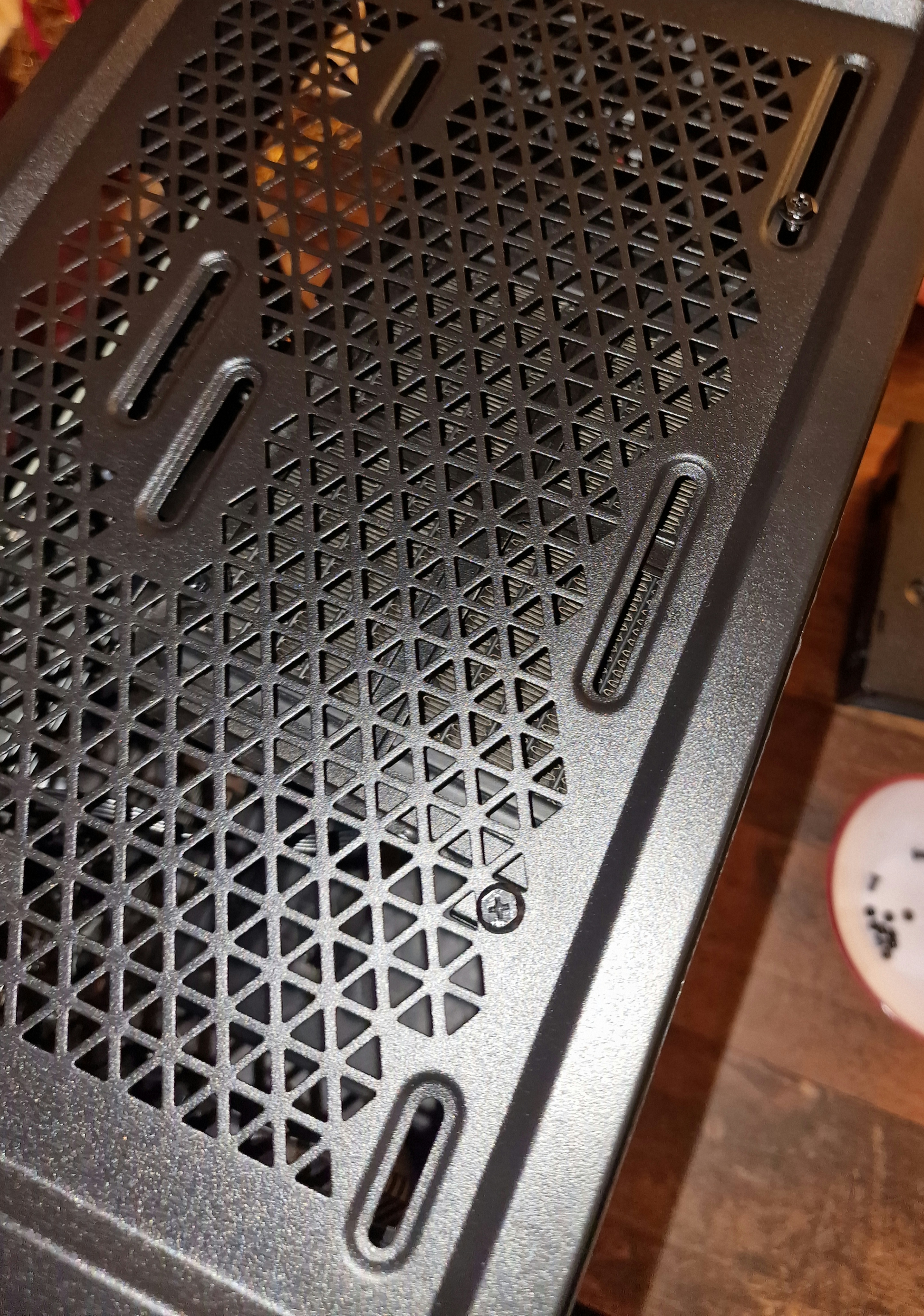

Nun meine Frage: Kann ich das so lassen mit der Schraube außerhalb der vorgesehenen Aussparung?

Der Trend geht zum Langloch. Sieht zwar nicht schön aus, aber ich glaub ich würds so lassen.
PS: Wenn du den Rechner transportierst würde ich allerdings aufpassen.

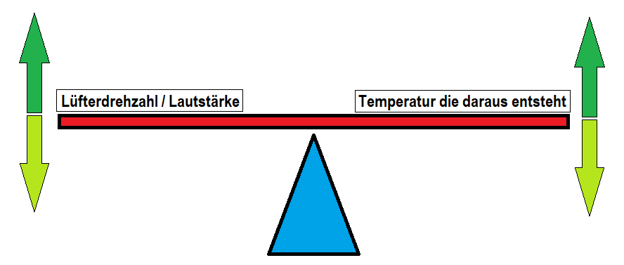

Die Drehzahl der Lüfter sind ein Kompromiss zwischen Lautstärke und der Temperatur. Normalerweise würde ich nie eine 120 mm AIO empfehlen, weil die Fläche einfach zu klein ist. Das muss dann mit einer höheren Drehzahl des Lüfters kompensiert werden.

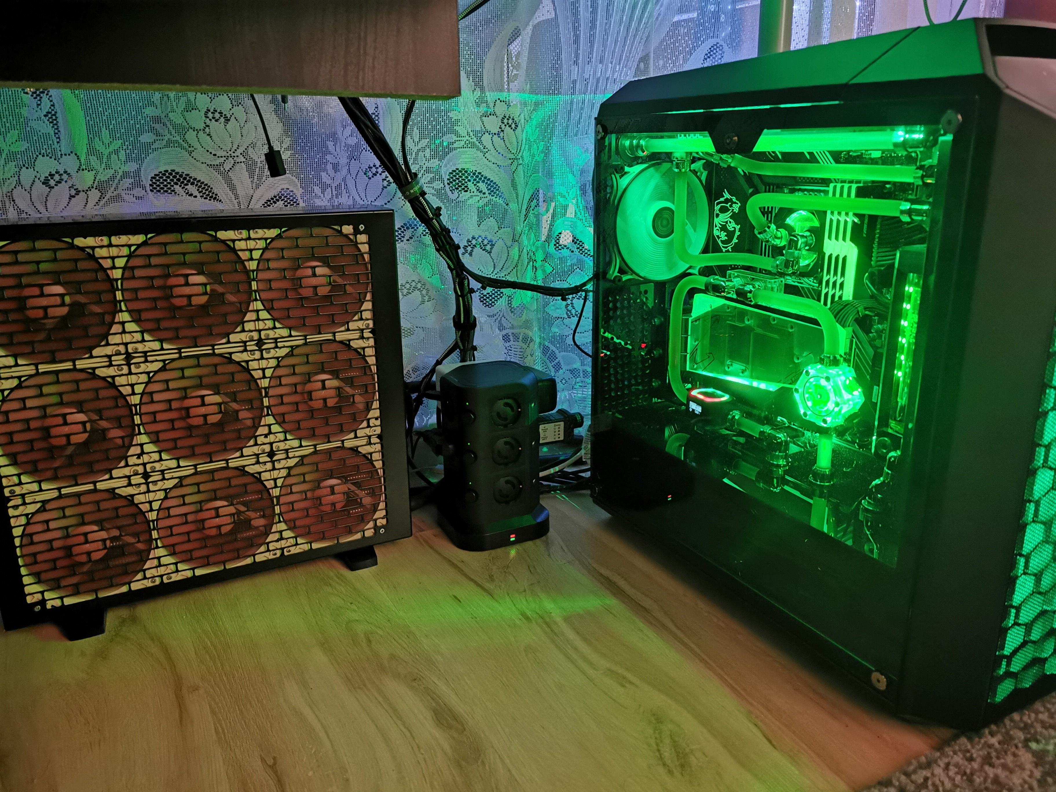

Das ist mein Mora:
(Nur um mal zu zeigen, was das für ein Unterschied zu deinem 120 mm Radiator ist.)

IICARUS schrieb:
Das ist mein Mora:
[IMG]https://pics.computerbase.de/forum/attachments/1282/1282111-50cbdca18e607c93d9c6499caaaa04b8.jpg[/IMG]
Schick! Die Gardine aber auch. :lol:

Mit dem Bild habe ich dir nur zeigen wollen, wie wichtig die Fläche eines Radiators mit einer Wasserkühlung ist, weil es davon abhängt, wie gut das Wasser heruntergekühlt werden kann. Es macht daher schon ein Unterschied, ob eine AIO einen 120er Radiator oder großer hat. Denn manche Leute denken, mit Wasserkühlung wäre immer besser und das stimmt nicht, weil es ganz darauf ankommt, wie das Wasser erneut heruntergekühlt wird.

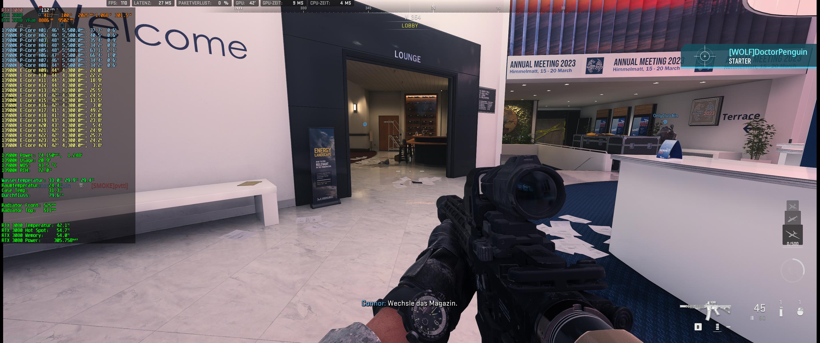

Mein Limit habe ich auch auf 241 Watt gesetzt, was nach 56 Sekunden auf 125 Watt geht. In Games liege ich in der Regel um die 50 - 75 Watt und manche Spiele, die alle Kerne gut auslasten können bis zu 100 Watt. Aber BF 2042 ist die Krönung, der treibt die Leistungsaufnahme sogar auf 160 - 170 Watt. Normalerweise habe ich keine Anwendungen die mehr als 140 Watt ziehen würden.
Kommt aber auch auf die Grafikkarte mit an, denn in COD Warzone komme ich auf etwa 100 Watt und mein Sohn mit demselben Prozessor und einer RTX 4080 Grafikkarte auf 120 Watt. Seine Grafikkarte scheint da dem Prozessor eine höhere Leistung abzuverlangen.

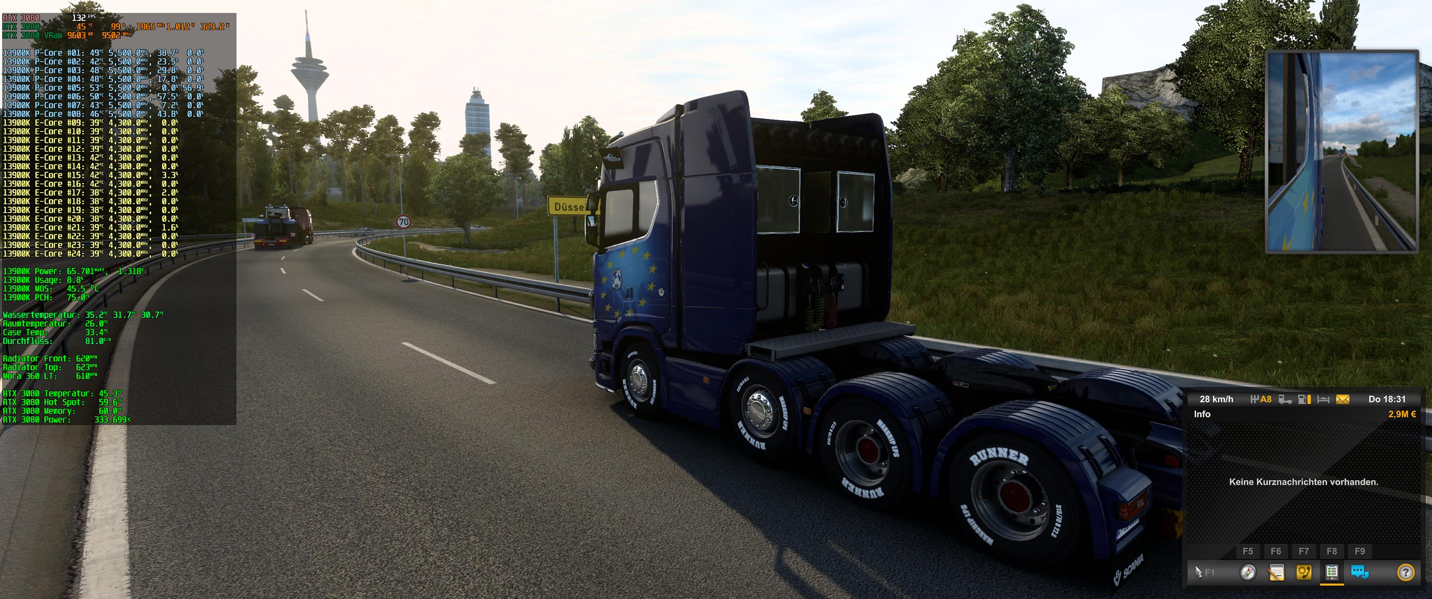

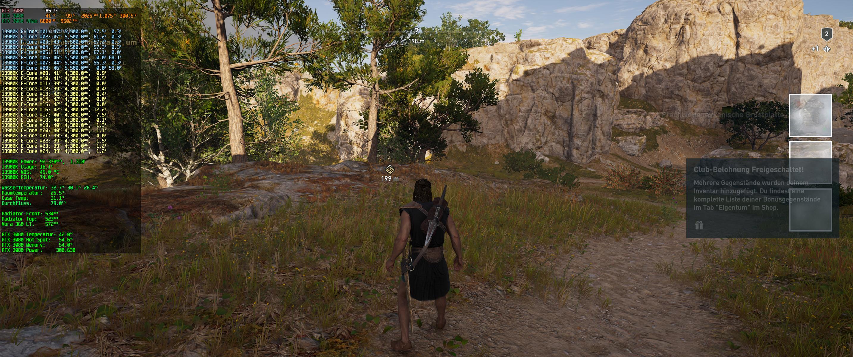

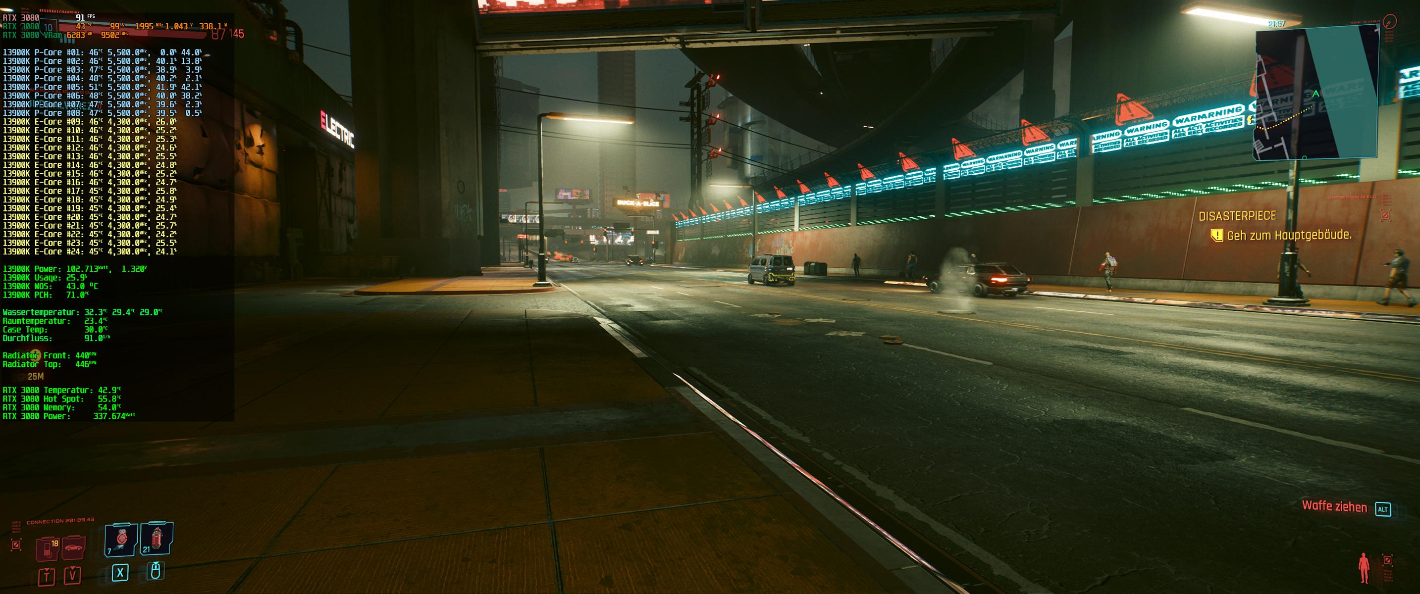

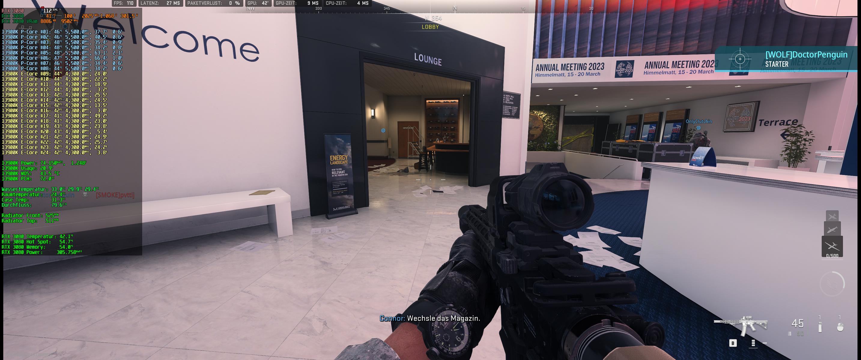

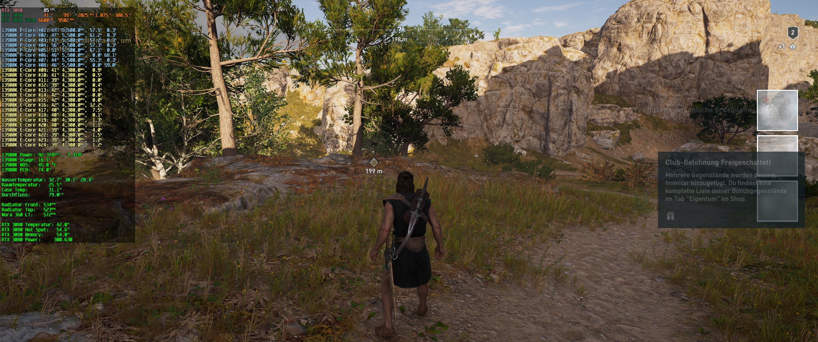

Das sind meine Temperaturen mit meinem 13900K und meiner RTX 3080 Grafikkarte.
K1600_eurotrucks2_2023_06_10_17_31_43_738.JPG K1600_ACOdyssey_2023_06_10_16_20_01_873.JPG K1600_Cyberpunk2077_2023_04_07_16_36_34_317.JPG K1600_cod_2023_03_18_04_15_58_459.JPG
Ich betreibe aber auch etwas UV mit meinem Prozessor.
Reaktionen: Hosenscheißerle
Tja, was soll man da noch groß sagen? Auf dem dritten Bild sehe ich bei der Leistungsaufnahme der GPU 340 Watt bei und 99% Auslastung und 43 Grad Temperatur und die CPU dödelt so vor sich hin.
Ich habe gerade einmal bei mir nachgesehen. Meine 4090 verbraucht gerade 15 Watt, macht also nichts, die Lüfter stehen bis 60 Grad sowieso still ist 42 Grad warm, also ziemlich exakt so warm, wie Deine 3080 bei 340 Watt.:lol:
Schon beeindruckend, was Wasser und ein paar (mehr) Rotoren zu leisten imstande sind.
