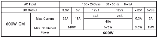

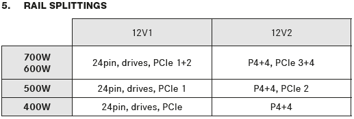

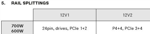

Scheint ein Multi-Rail Netzteil zu sein, d.h. ich würde den zweiten Kabelstrang am Netzteil und GPU anschließen (und nicht den zweiten 6+2 Pin vom jetzigen Kabel).

der zweite "Strang" ist sicher zu empfehlen da sonst der gesamte verbrauch minus 75 watt vm PCI-e durch einen Kabelstrang gezogen wird. dadurch kann es zu Instabilität auch kommen gerade bei einem "nur" 600 Watt netzteil

Bitte mal angeben welches Netzteil du hast.
Eine RX6700XT brauch max 250 Watt unter normaler Volllast, meist aber weniger um die 200Watt.
Bei einem guten Netzteil, kannst du Problemlos ein Kabelstrang(mit 2x 6+2) nutzen.
Die sind für 300Watt ausgelegt.
Aber trotzdem bitte die Frage von oben beantworten, danke.
Reaktionen: Rotti1975
Nimm beide Kabel, das splittet die Leistung auf beide 12V Schienen gleichmäßig aus.
