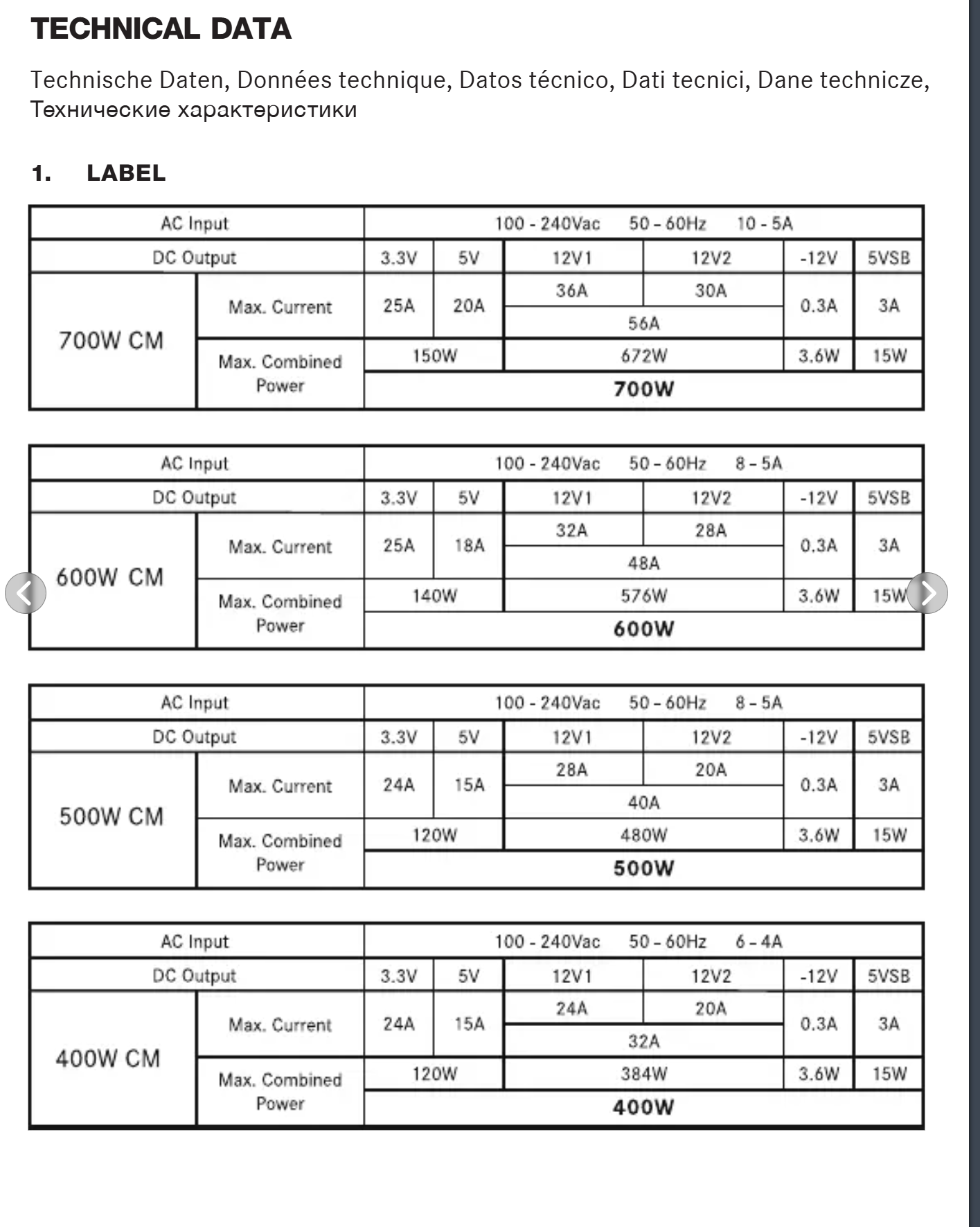

über 12v werden bis 576 bzw max 600 Watt abgegben. Stock zieht die GPU um die 350 Watt. Ich möchte die Karte nicht OC und mit höherer Stromaufnahme paar FPS mehr gewinnen. Viel mehr möchte ich die Karte undervolten und ich hoffe mir 280-340 Watt Stromaufnahme. Der Ryzen 5 5600x zieht max 77 Watt unter Vollast. Eher so 35-50 Watt beim Gaming in 4k.
Muss ich mir sorgen machen? Wenn man nachliest, was empfohlen wird für ein RX 7900 XTX Build liest man oft um die 850 Watt.
Ich habe eben die Karte eingebaut und noch nicht gefordert, bevor ich weiß, dass ich nichts riskiere mit dem Netzteil.
Was sagt ihr? Ich denke es sollte kein Problem sein, da beide 12v insgesamt 576 Watt bereitstellen, was durch die Kombination kaum ausgenutzt werden kann
Wo hast du das mit den 600 Watt her? Das Maximum ist doch laut Handbuch bei 576 Watt.

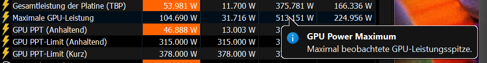

Ja_Ge schrieb:
@Tony Tyson Wie viel zieht er denn unter Volllast?
GPU Settings: 2400-2900 MHZ, 1130 MV statt 1150, 2714 MHZ VRAM OC
nicht wirklich UV, ich weiß
bei voller Auslastung hat die Karte 375 Watt gezogen bei der Leistung. Mein ganzer PC verbaucht 500-530 Watt (harter Scheiß, 31 Cent für 2 Stunden zocken), wenn die GPU bei 375 Watt läuft. also 70-100 Watt Puffer.
Aber einmal hat die Karte 511 Watt Peak gezogen für eine Sekunde, wo ich ein Schock bekommen hatte. Das Netzteil hat es wie nichts weggesteckt, wie auch immer.
Dieses Jahr hole ich mir bestimmt ein neues Netzteil, und dann sind es 850 Watt +
Völlig normal, dafür sind die gebaut. Bist ja noch im Bereich, aber auch darüber gibt es Reserven. Ich hatte mal ein Pure Power 350 Watt, dem waren auch 370 Watt über kurze Strecken ganz egal. Einzig die Effizienz ist dann im Keller, viel Abwärme und lauter Lüfter.
