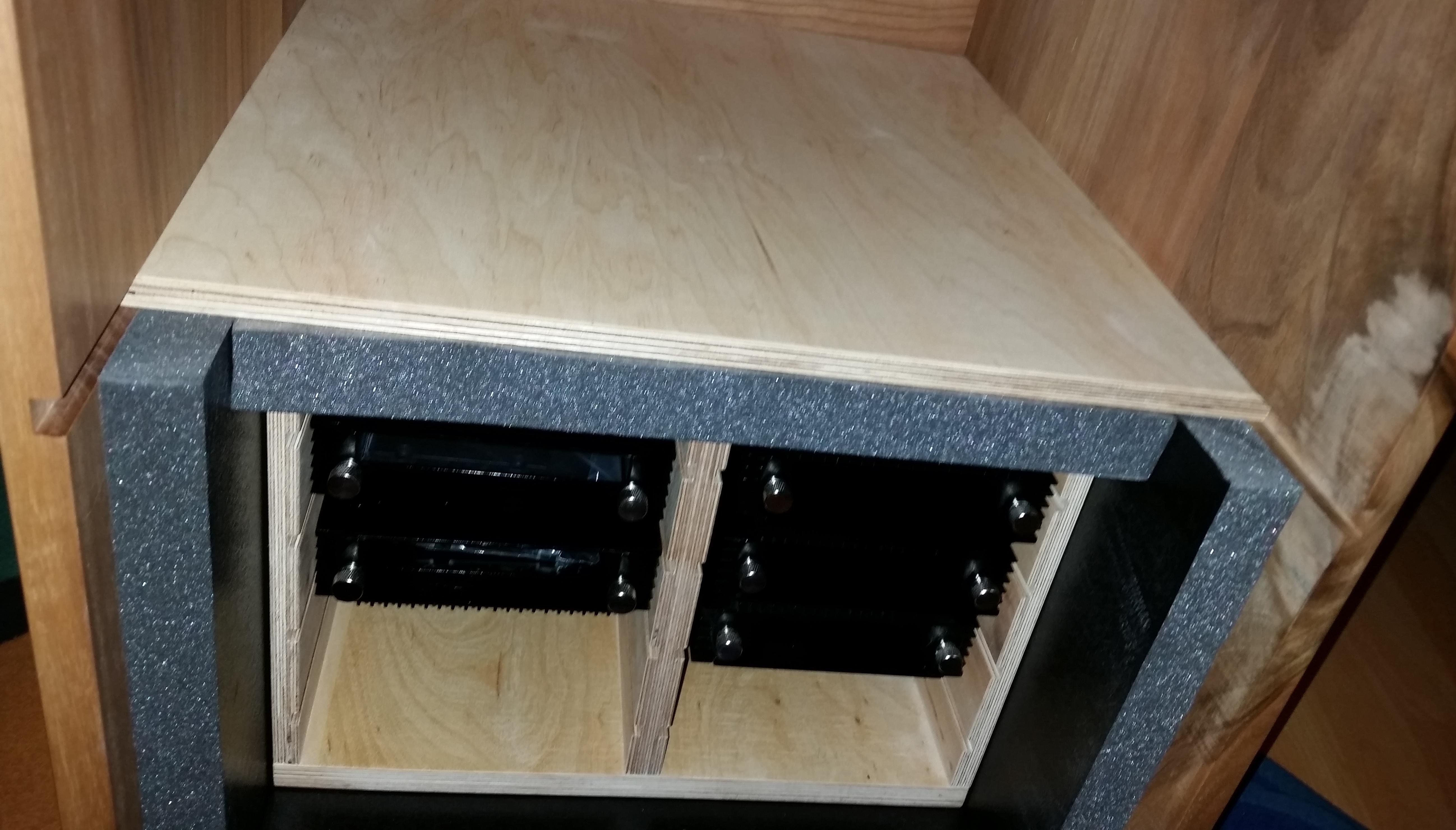

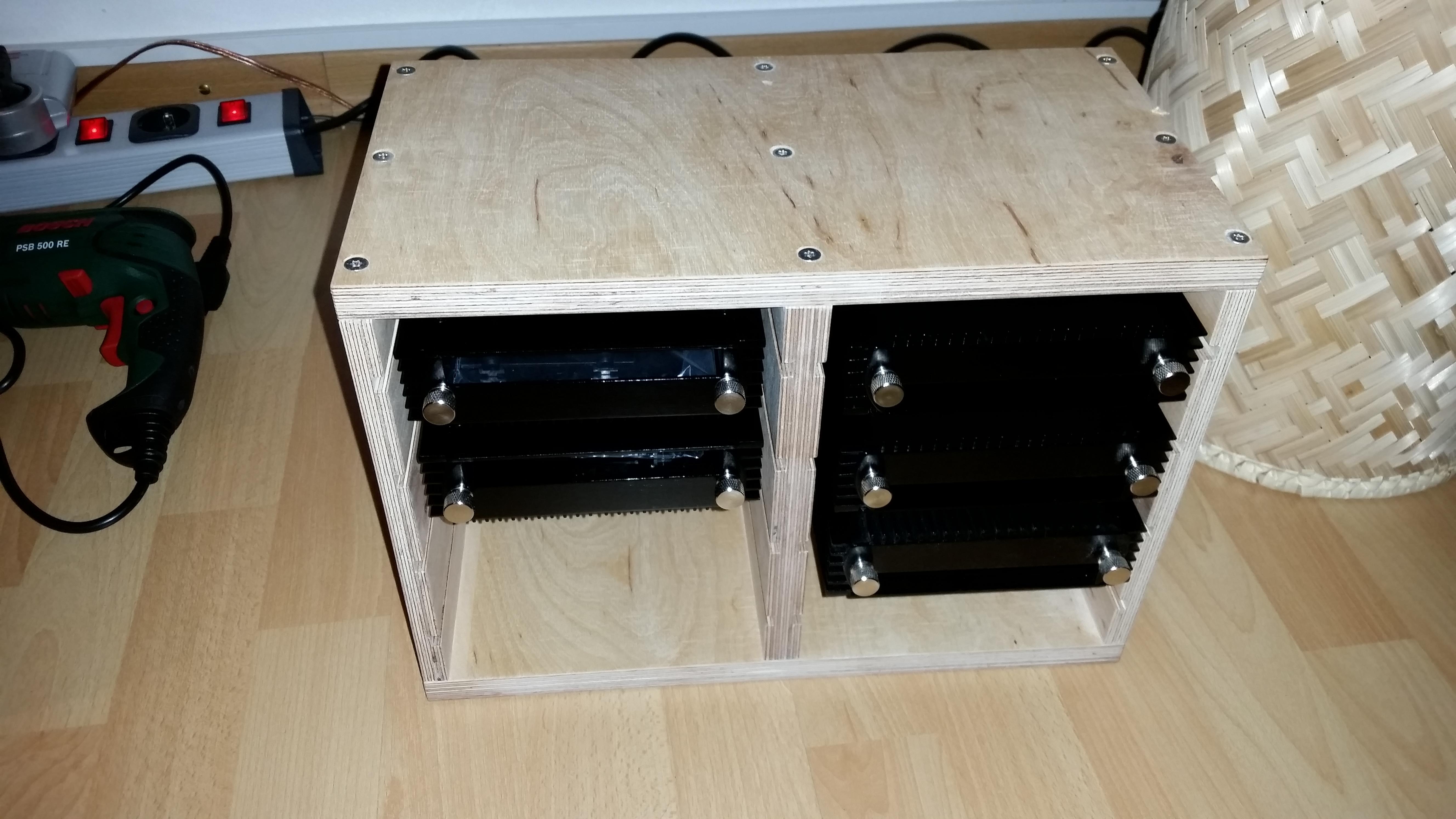

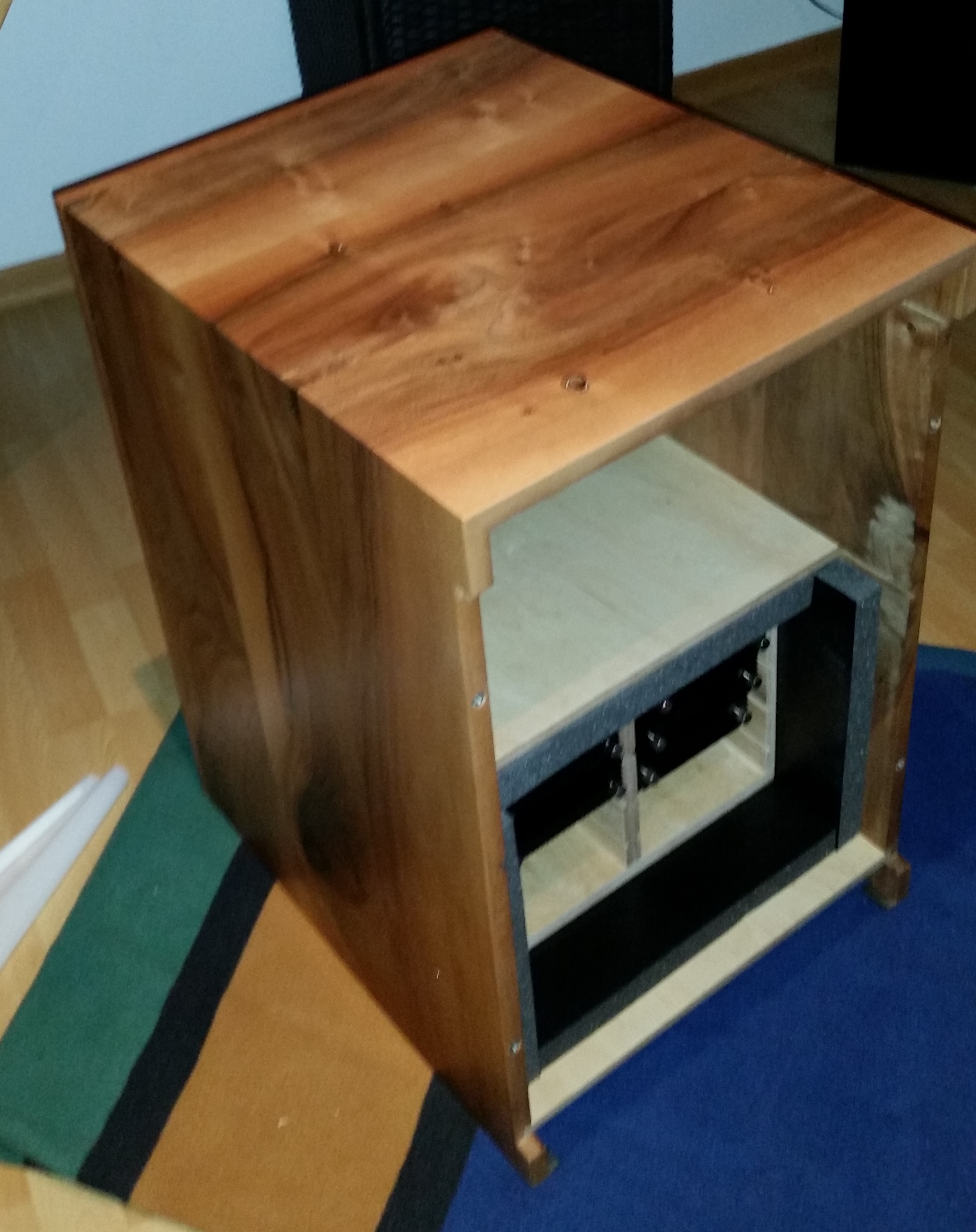

ich bastel gerade an einem lautlosen Datengrab. Dafür habe ich an meinen 8-fach Festplattenkäfig aus Holz insgesamt 4 * 120 BeQuiet Pure Wings mit Holzschrauben montiert. Leider sind sie durch die Schwingungen deutlich hörbar, und es dringt auch durch meine massive 3cm Dämmung durch. Unmontiert sind diese nicht hörbar.
Ich plane daher jetzt diese mit 4 * Shadow Wings Low-Speed - 120mm zu ersetzen. Allerdings stellt sich da dann die Frage der Montage. Hat hier vielleicht jemand Ideen?
Ich könnte mir vorstellen so dünne Metallstifte ins Holz zu schlagen, an denen ich die Lüfter an den Montagehülsen "aufspieße". Alternativ könnte ich mir vorstellen an das Holz ein U-Profil zu montieren, so dass ich die Lüfter wie vorgesehen mit den Plastikstiften montiere.
Zur Info: Der Festplattenkäfig ist exakt 240mm hoch - also reicht genau für zwei 120-iger Lüfter. Die Lüfter sind auf dem Bild leider nicht zu sehen. Sie sind hinten am Festplattenkäfig und saugen die Luft von unten an.
Wenn ich die Lüfter noch leise bekomm, ist das Teil mit seinen 8 Festplatten im Alptunnel quasi lautlos.
Über Vorschläge wäre ich sehr dankbar.

Beantwortest du dir deine Frage nicht selbst?
Lüfter ohne Montage unhörbar -> durch Schwingungen hörbar -> wie vorgesehen mit den Plastikstiften montieren
Am Ende geht es doch nur darum, die Schwingungen vom Lüfter vom Rest des Gehäuses zu entkoppeln - wenn das mit einem U-Profil und den dafür vorgesehenen Plastikstiften geht, wieso nicht?

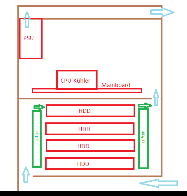

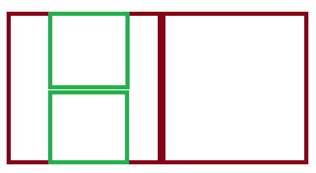

Erkenne ich das Richtig:
Die Luft kommt von unten, geht dann zuerst an den Festplatten vorbei, von da weiter in den oberen Bereich mit dem Mainboard und von da durch den 86mm breiten Spalt und das Netztell weiter nach oben bevor dann die warme Luft das Gehäuse wieder nach hinten verlässt?
Also ungefähr so (von der Seite betrachtet)? (Hellblau: Luftstrom)
Falls ja: Ich würde wohl entweder Lüfter vor oder Lüfter hinter den Festplatten verbauen, die Luft kann ja im Gehäuse sonst nirgends hin. (also nur zwei statt vier Lüfter) Die kaufbaren Festplattenkäfige machen das auch nicht anders, wobei die meistens warme Luft wegbefördern - kühle Strömt dann automatisch nach.

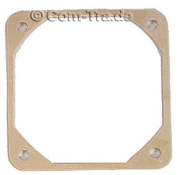

Zur Entkopplung gibt es diese Gummitteile. Aber wie du diese bei dir einbauen kannst, weiß ich nicht.

@wahli Ja, die sind derzeit direkt mit dem Holz verschraubt. Die Gummiteile funktionieren nicht. Wie soll ich die denn montieren?

@48jumpin Ich bin mir noch nicht ganz sicher ob die Lösung mit den U-Profilen überhaupt funktioniert. Und ja: Die Luft geht unten hinten rein bis ganz nach vorne, und dann von vorne nach Hinten durch die Festplatten durch, dann nach oben und wieder nach Vorne zum Netzteil und Loch, und dann wieder nach hinten raus.

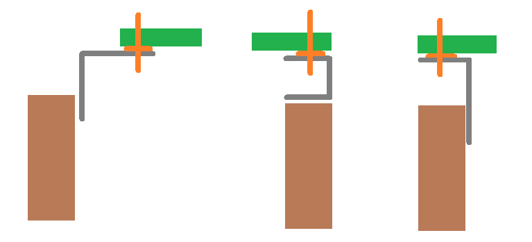

Reicht nicht ein einfacher Winkel statt eines U-Profils?
Ich stelle mir das ungefähr so vor:
Wobei:
Braun: Holz
Grau: Winkel aus Metall
Grün: Lüfter
Orange: die angesprochenen Plastikstifte
Wichtig ist einfach, dass der Lüfterrahmen weder das Gehäuse noch den Metallwinkel direkt berühren sollte, sonst ist der ganze Aufwand für nichts.

@jumpin Das Gehäuse ist exakt 240mm hoch, und es darf auch nicht höher sein. Allerdings könnt ich das L Profil ja im inneren des Rahmens festmachen und dann nach oben abwinkelt. Ich muss dann nur sicherstellen dass es nicht höher als das Holz ist (ca 15 mm). Aber ich glaube da ist ein U-Profil besser.
Das Gehäuse ist allerdings breiter als 240mm. D.h. die L-Profil Lösung kann ich für die seitlichen Teile verwenden.
Vom Schema her sieht es etwa so aus:
(Jeweils unterschiedliche Perspektive)
Ich hoff ich finde dazu im Baumarkt etwas in der passenden Größe - sollte aus Alu sein, da mir sonst die Verarbeitung zu schwierig ist ;-)

Aber jetzt mal kurz ne andere Idee: Warum versuchst du es nicht erstmal damit Unterlegscheiben aus Schaumstoff oder Gummi zu verwenden? Sofern du die Holzschrauben dann nicht komplett festspackst, sollten die bei ausreichender Dicke die Schwingungen aufnehmen können.
na du nimmst nicht die Gummidämpfer als Schraubersatz sondern Gummidämpfer die vollflächig zwischen Holz und Lüfter kommen!
