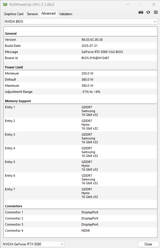

Meine 5080 läuft mit etwa 200 bis 250 Watt in Games. Maximal kann sie mit Furmark 360 Watt erreichen. Mittels Afterburner kann ich aber noch das Powerlimit auf 380 Watt erhöhen. Lässt sich auch mittels GPU-Z ersehen.
