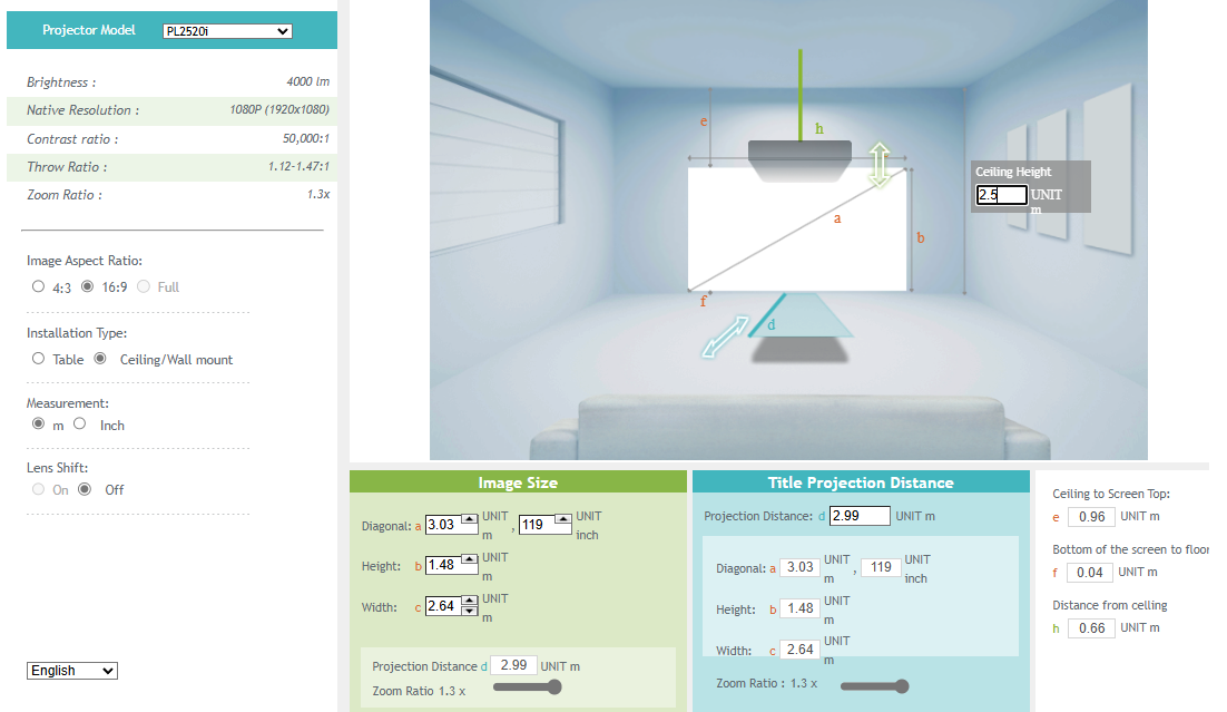

Der Abstand zwischen Beamer und Leinwänd beträgt 3 m, der Beamer wird aber an einem Längsbalken auf 2,4 m höhe angebracht. Der Abstand zum Längsbalken beträgt vielleicht 15 cm (Halterung). Wenn ich die Daten von Acer richtig interpretiere, muss die Leinwand bei einem Abstand von genau 3 m dann 23 cm tiefer hängen, als der geringste Abstand zwischen Längsbalken und Gerät:
Interpretiere ich es richtig, das die Differenz zwischen e und h (e 23 cm tiefer als h) wichtiger ist, als die tatsächlichen Abstände von der Decke? Wenn ich von dem Deckenbalken 65 cm runter gehe und das Gerät drunter hänge, habe ich es auf dem Sofa sitzend quasi auf dem Kopf. Bei einem Trägerbalkenabstand von ca. 15 cm durch die Halterung, müsste die Leinwand 3 m entfernt also quasi einen Abstand von 38 cm von dem Träger haben? Oder muss der Beamer unbedingt 65 cm unter dem Träger "frei im Raum" sein? ;)
Dazu diese Leinwand (ich habe auf 3,2 m Abstand optimiert und bin bei ca. 100 Zoll rausgekommen:
Ich bin mir nicht ganz sicher, wie du das meinst aber ich würd's so formulieren:
Die Oberkante deiner Projektionsfläche liegt bei der von dir gewählten Distanz und dem Zoomfaktor 23cm unterhalb der Montagehöhe des Beamers. Hiermit wird höchstwahrscheinlich die Bodenplatte (der Beamer wird ja hängend unter der Decke montiert) gemeint sein, somit wäre eine gedachte horizontale Linie zwischen Linse und Oberkante der Projektionsfläche noch flacher. Da reden wir dann wahrscheinlich von ~18cm, da die Linse ja noch mal fünf Zentimeter tiefer als die Bodenplatte des Beamers hängt.
Falls Umsetzbar ist es übrigens auch empfehlenswert, den Zoomfaktor - welcher bei dem Modell ohnehin sehr klein ist - nicht schon an einem der beiden Endanschläge zu kalkulieren.
So schafft man Spielräume für Ungenauigkeiten bei der Montage.
Im Prinzip, ja.
Die Möglichkeit, eine Deckenhöhe und Länge des Beamerhalters eintragen zu können macht es einfach nur einfacher, die Daten korrekt zu interpretieren bzw. der Kalkulator spuckt höchstwahrscheinlich auch Warnungen aus, wenn es zu Kollisionen kommt. (Projektionsfläche verschwindet teilweise in der Decke oder sowas)
Die Oberkante der Projektionsfläche, ja.

Bei dieser Ausmessung:
Beamer wieder 33 cm höher als die Leinwand.

Was mir an deiner Kalkulation auffällt:
Warum hängt der Beamer so tief? Du hast doch von dem erwähnten Träger ca. 2,4m Deckenhöhe, Minus Deckenhalter wären das also ca. 2,25m.
Trag doch im Kalkulator mal die echten Werte ein, das macht es wesentlich einfacher, diese auch korrekt zu interpretieren.
Zumal die Daten der Leinwand, die du im Kalkulator eingetragen hast auch nicht mit den tatsächlichen deiner ausgewählten übereinstimmen.
Deine Leinwand geht quasi bis zum Boden herunter. Ist das wirklich so gewollt/beabsichtigt?
Bedenke, dass dann auch keine Hindernisse (Couch, Wohnzimmertisch) in der Sichtachse vom Beamer und von deinem Sitzplatz aus stehen dürfen.
