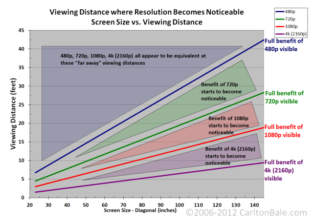

da bei einer 21:9 Leinwand im 16:9 Betrieb das Bild deutlich kleiner ist (Siehe Anhang)
Wie du dem zweiten Anhang entnehmen kannst lohnt sich in der Tat 4k (Es ist bemerkbar)
Du hast mindestens 140" Bildschirmdiagonale (3m Bildschirmbreite)
Und Abstand bei 3,5m =11.5 Fuß
Eine Faustformel bezüglich Sitzabstand und Projektionsfläche heißt
1.5*Bildschirmbreite < Abstand< 2*Bildschirmbreite

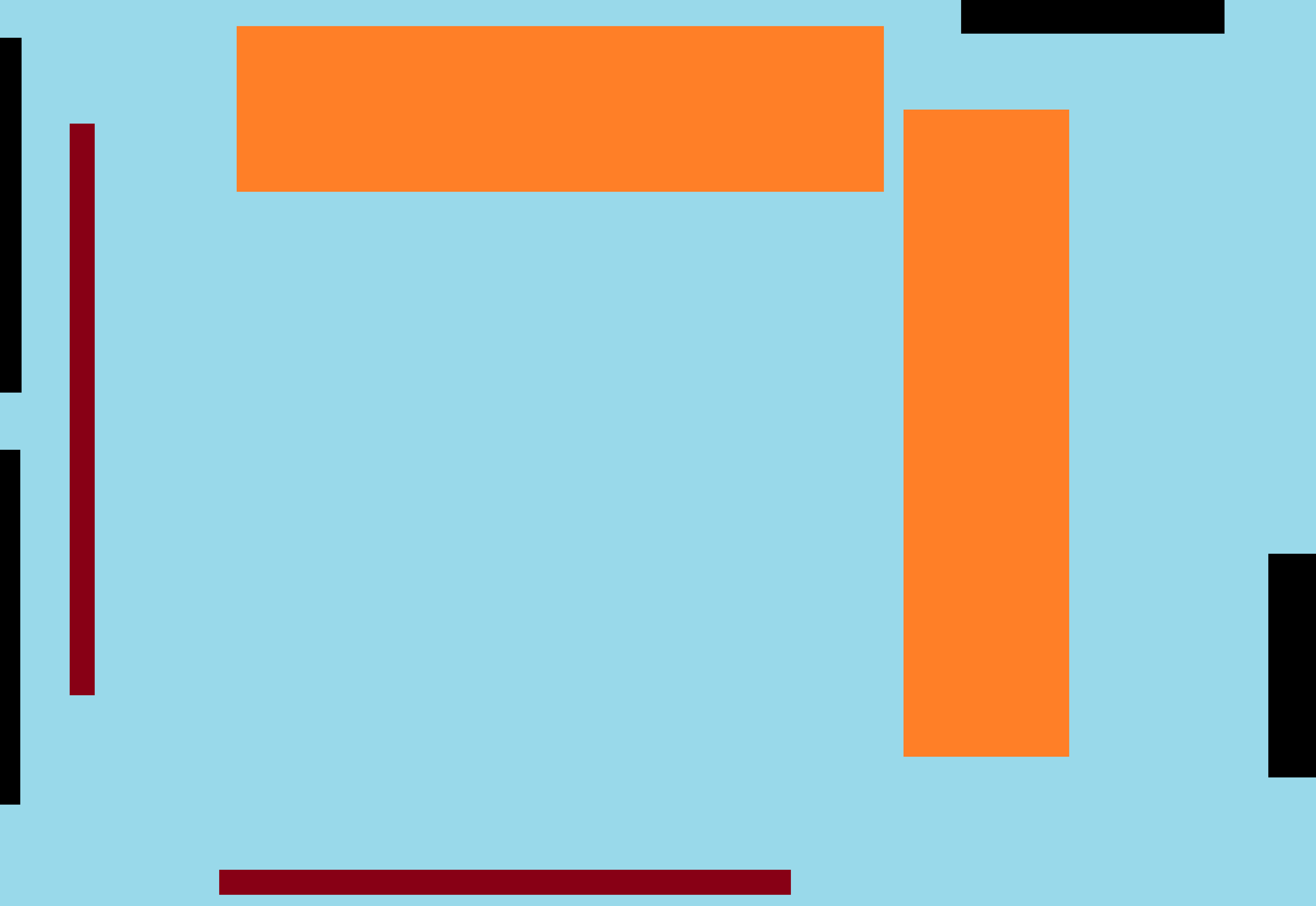

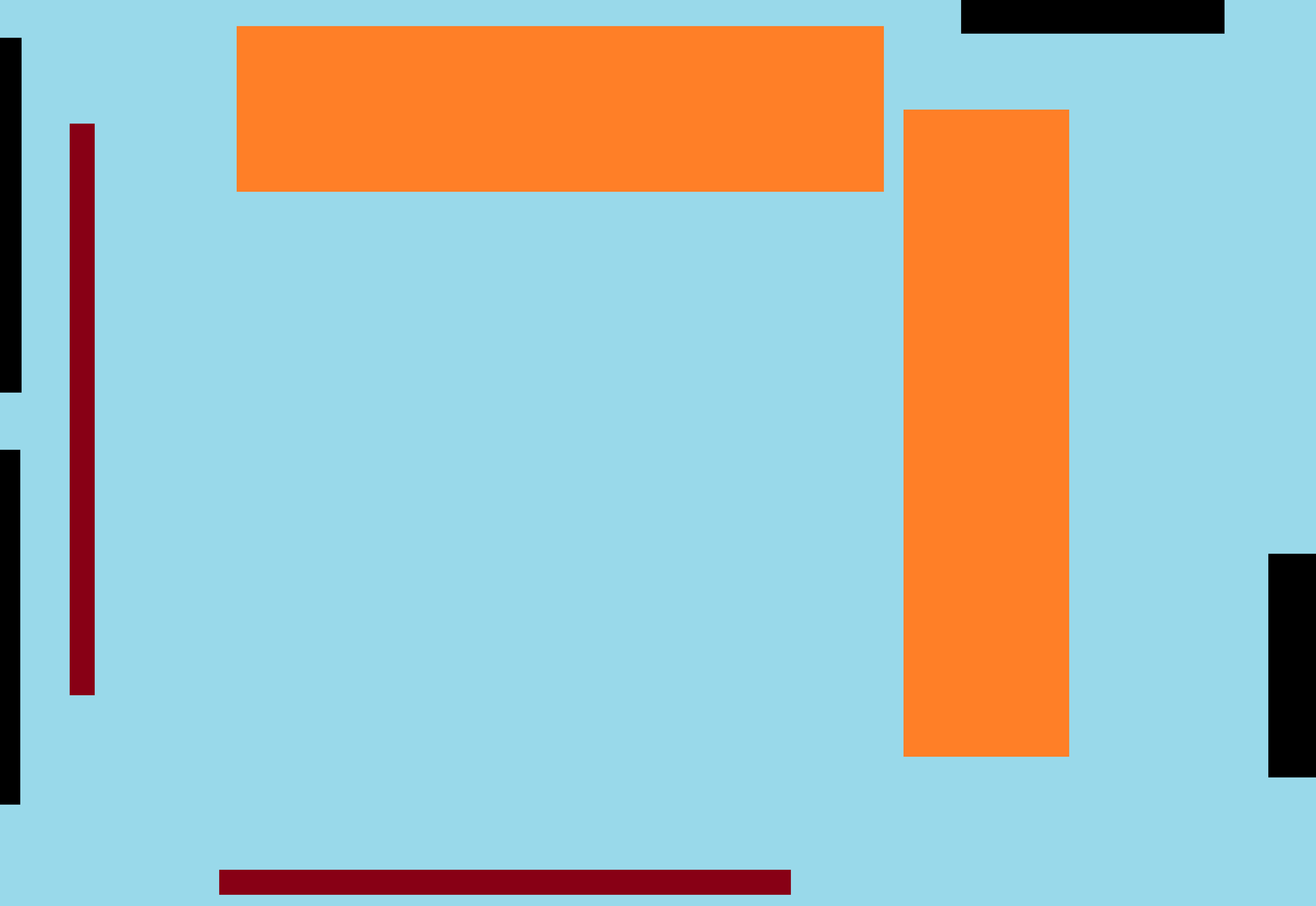

Positionierung ist eine gute Frage, ich pack dafür mal meine Paint Skills aus :D
Schwarz = Türen/Fenster
Orange = mögliche Couch Position
Rotbraun = Mögliche Leinwand Position (Roll Leinwand vorm Fenster, oder Rahmenleinwand an der Wand)
Bei der Variante an der Wand könnte ich den Beamer andere Gegenüberliegenden Wand auf einem Brett positionieren oder an der Decke, und hätte einen Abstand von ca 3,7-3,8 m zwischen Linse und Leinwand.
Bei Der Roll Leinwand sind 5-5,5 m ca. möglich (Deckenmontage)
