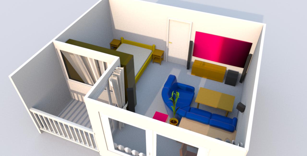

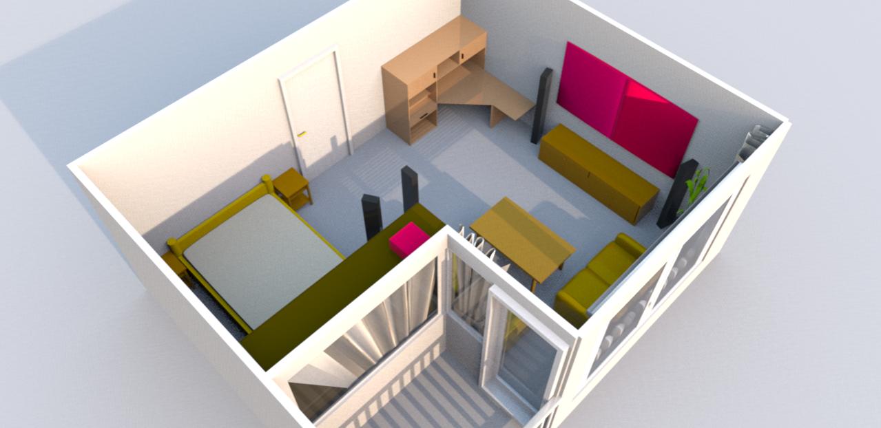

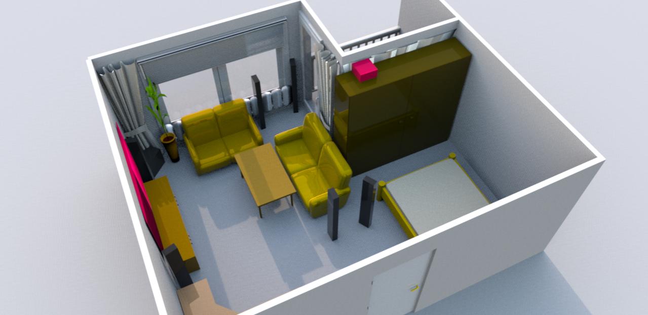

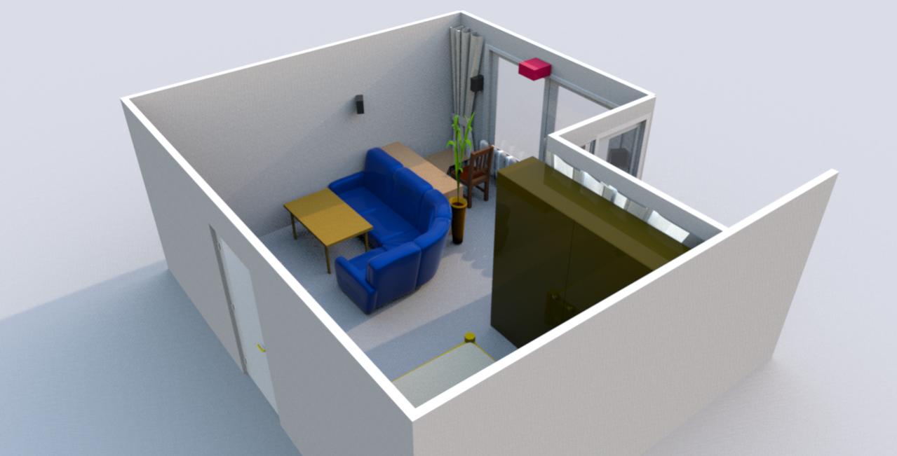

hier ein paar Bilder zu meiner Wohnung.
es gibt 2 Variante, prinzipiell ist es egal aber die 2 variante hätte den vorteil Ecksofa und Sound würde schöner rüber kommen oder irre ich mich da?
Rote kasten stellt dem Beamer da.
1variante steht der auf ein 220 cm hohen schrank, die schwarzen Zylinder sind boxen
ob 5.1 oder 7.1 das teste ich nochmal aus
bei der 2variante wird der Beamer an die decke montiert,
gefüttert wird der vom PC später dann per kabelreceiver und PC
Leinwand hat bei beiden varianten 200cm x 115cm, sitzabstand beträgt bei beiden varianten ca 3 m
Beamer Abstand zur leinwand ist:1 variante ca 380cm und 2 variante ca 450 cm
Budget bis zu 1000€
