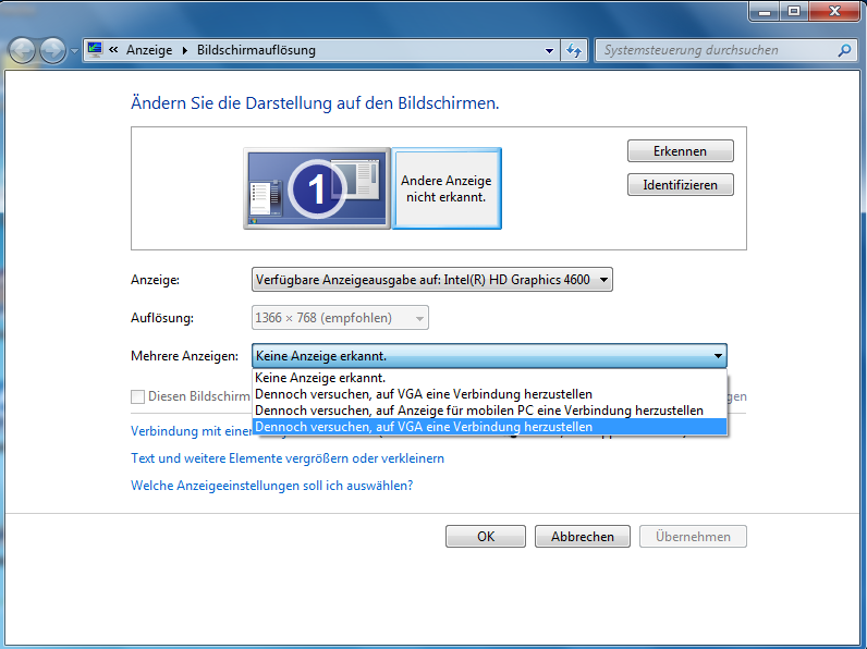

Er zeigt an das es eine 2. Anzeige existiert. Sieht folgendermaßen aus:
771500
Egal was ich dann bei dem Dropdown Menü auswähle, es passiert nichts. Jedoch zeigt er mir an das da was angeschlossen ist, sonst würde er ja die andere Anzeige dort nicht anzeigen.
