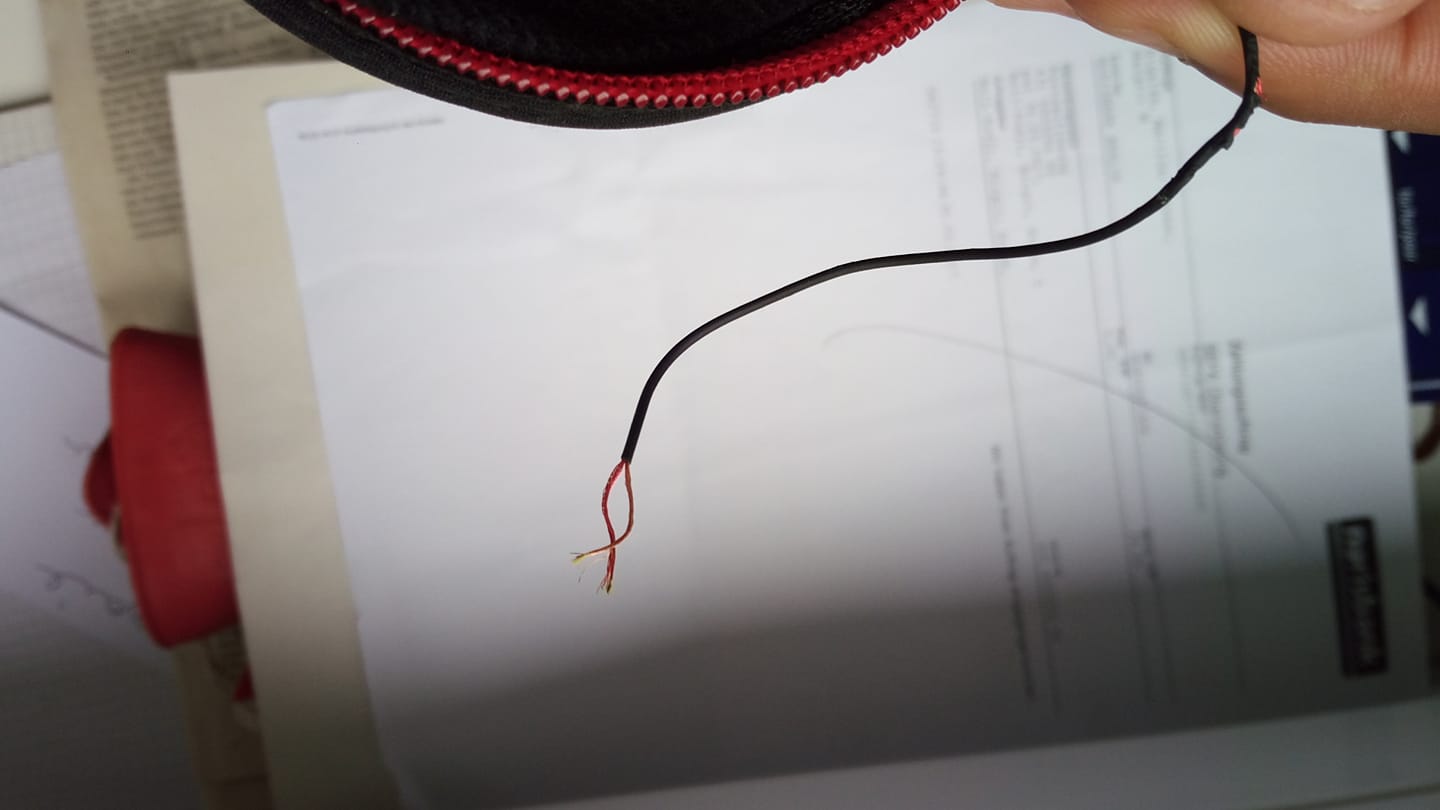

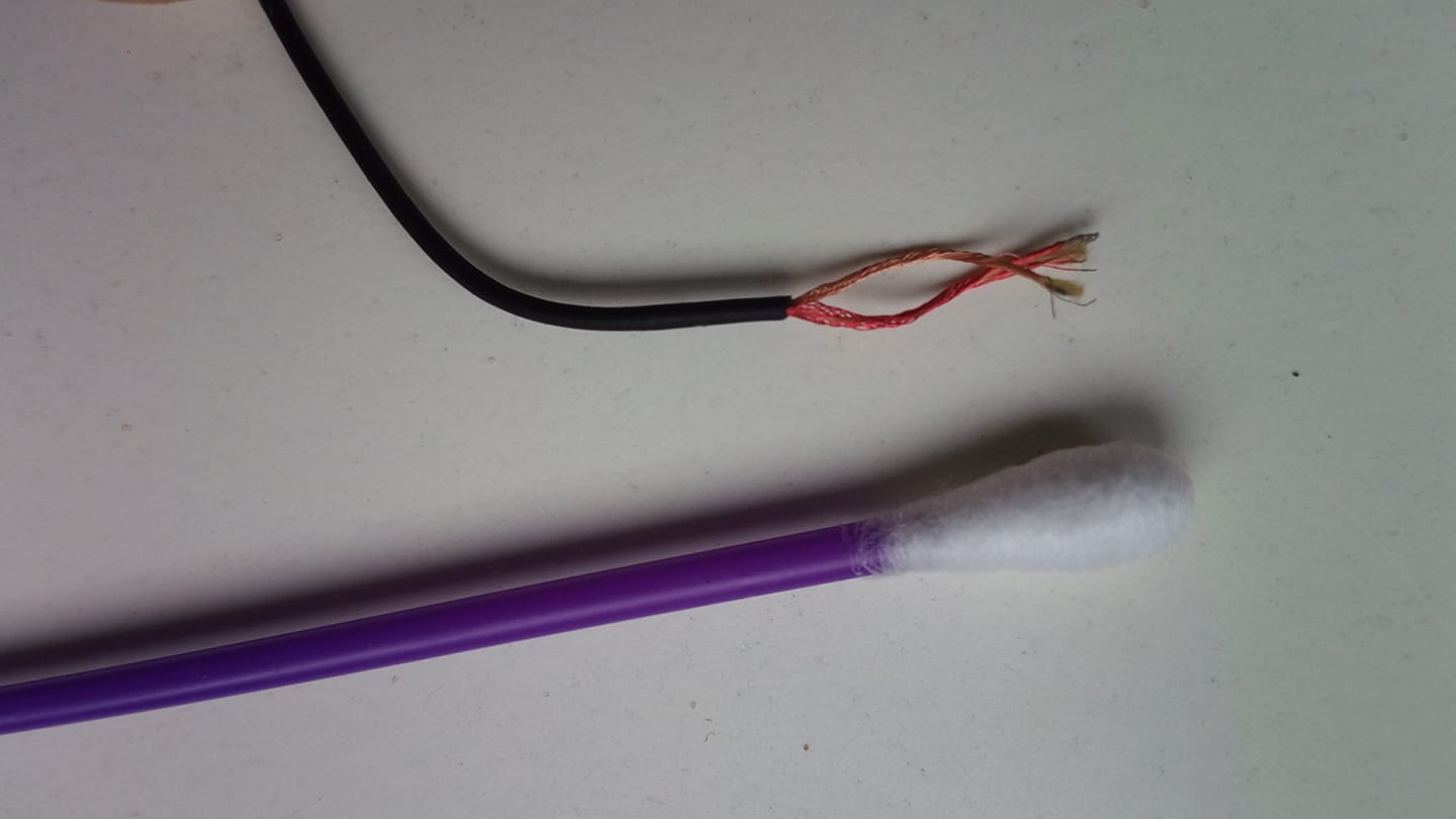

Hey,
meine Beats solo 2.0 haben nach einem Jahr auf der einen Seite einfach nicht mehr funktioniert. Ich habe sie dann aufgeschraubt und wollte ein neues Kabel einsetzen, habe es aber nicht geschafft an ein ähnliches zu kommen.
Das Kabel ist in etwa einen Millimeter dünn und ist doppelt isoliert.
Hat jemand eine Idee wo ich ein solches herbekommen kann? Also der herkömmliche Elekrtohandel in meiner Stadt hattes es zumindest nicht...
Liebe Grüße, Ivo

Wo abgerissen?
Was würdest du mit dem neuen Kabel machen?
Wieso nicht das alte einfach kürzen? Oder passt das dann nicht mehr?
Ich würde das um 50mm kürzen, abisolieren, wieder am anderen Ende anlöten. Mit Kleber oder Silikon die Stelle dann minimal fixieren (und mir nie wieder überteuerte Beats holen).

Kommt das Kabel, das man sieht, direkt vom Treiber oder ist es das Verbindungskabel zur zweiten Ohrmuschel?

Hier sieht man aber nicht die Klinkenzuleitung, denn die wäre dreipolig. Das ist irgendein internes Kabel, welches als Zuleitung für den Treiber gedacht ist. Wobei sich mir die Frage stellt, wie sowas kaputt gehen kann... Naja, Beats halt...

das Kabel wäre dann zu kurz...
Ich würde das alte Kabel ganz rausnehmen und das neu Kabel ganz neu einsetzen.
@frost21
ähm um ehrlich zu sein bin ich ein absoluter Anfänger auf diesem Gebiet, weswegen ich nicht allzuviel mit dem Wort Treiber anfangen kann. Allerdings ist der Kopfhörer kaputt, welcher nicht mit dem Klinkekabel in Verbindung ist. Und das Kabel, welches ich zu ersetzen gedenke ist direkt an das kleine grüne Plättchen gelötet, welches am Lautsprecher dran ist.
Das ist eine richtig dämliche Krankheit von den Beats... :(
Das Kabel kannst du so gut wie gar nicht tauschen, da es auch im Kopfband verklebt ist...
Am einfachsten mit einem Feuerzeug ganz vorsichtig die Schutzschicht der Kabel abzuflammen. Und dann die Kupferäderchen zu löten. Die Stelle dann mit einem Schrumpfschlauch isolieren.
Habe ich auch schon hinter mir. Ist eine extreme Fummelarbeit... Am Ende noch hoffen, dass man die Membran heile in die löcher zurückbekommt, dann sollte es wieder mit der Musik klappen. ;)

Welches der zwei Kabel ist es denn? https://youtu.be/K62xf_R1uQM?t=1m25s
Das Schwarze geht zu dem Treiber direkt in dieser Muschel, das Graue geht auf die andere Seite.
Sollte es das graue sein, leg es einfach unten herum. Es müsste lang genug sein. Beim Schwarzen kannst du die komplette Leitung vom Treiber ablöten und ein neues einziehen.
