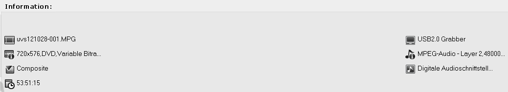

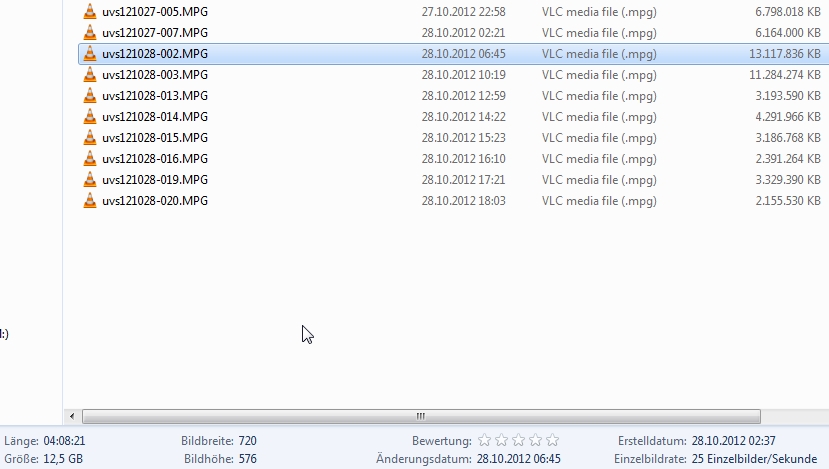

Hier nen Screen.
Das sind die 4 VHS in mehreren Dateien.

Klar, gut 4 Stunden Video passen bei einer Datenrate von rechnerisch 6,88 MBit/s nicht auf eine DL DVD.
Bei einer (gemittelten) Datenrate von 4,4 MBit/s würden 4 Stunden und 8 Minuten auf eine DL DVD passen.

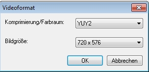

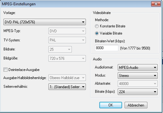

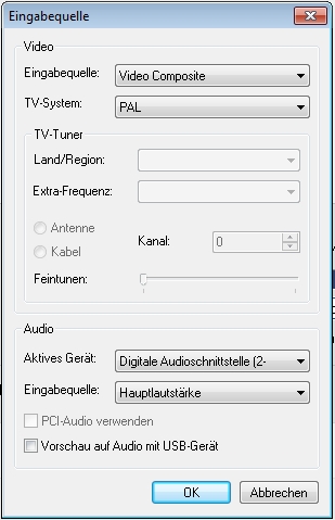

Genau, mit Recorder über Grabber an den PC.
Bitraten-Wert (zweites Bild) niedriger einstellen. Versuche es mal mit 5000 anstatt 8000 kbps. Ansonsten dürften die Einstellungen passen.
Ich kann allerdings nicht sagen wie gut der MPEG-2-Encoder bei dem Teil ist. 2-pass Kodierung dürfte jedenfalls nicht möglich sein.
Hast du das bereits ausprobiert oder wie kommst du darauf?
Rechnerisch hat der Videodatenstrom dann nur noch 63% seiner jetzigen Größe.
Das Problem falls man Videos (von bekannter Dauer) auf eine best. vorher feststehende Datenmenge bringen möchte, man muss die Bitrate vorher ausrechnen u. festlegen.
Bei Kodierung in einem Durchlauf ist das ziemlich schwierig, denn es kommt darauf an ob der Encoder sich an die vorgegebene Bitrate hält.
