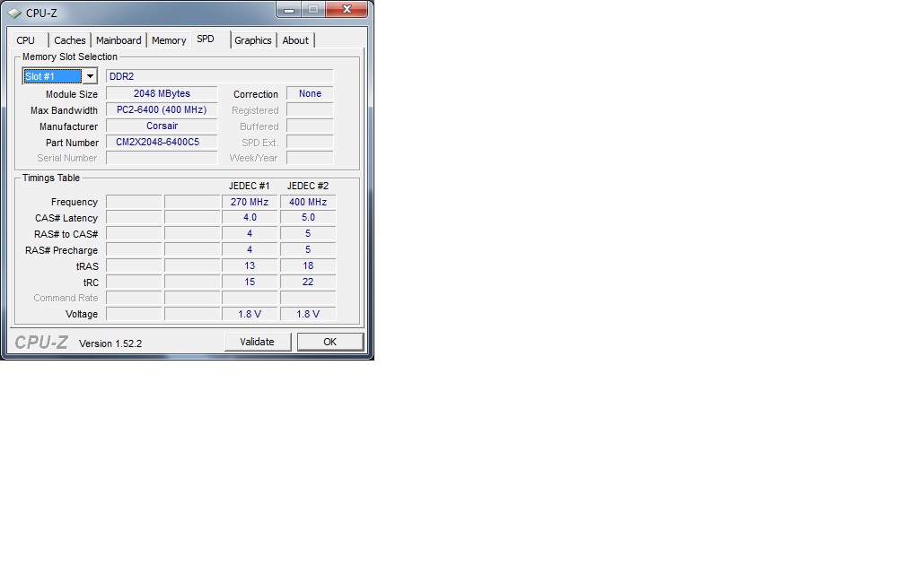

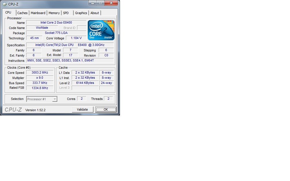

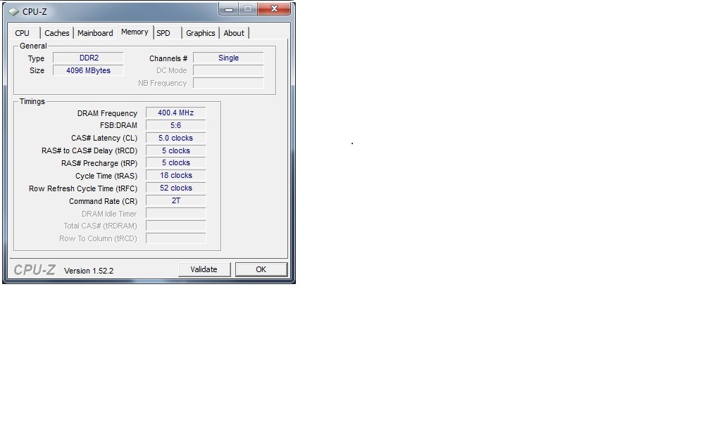

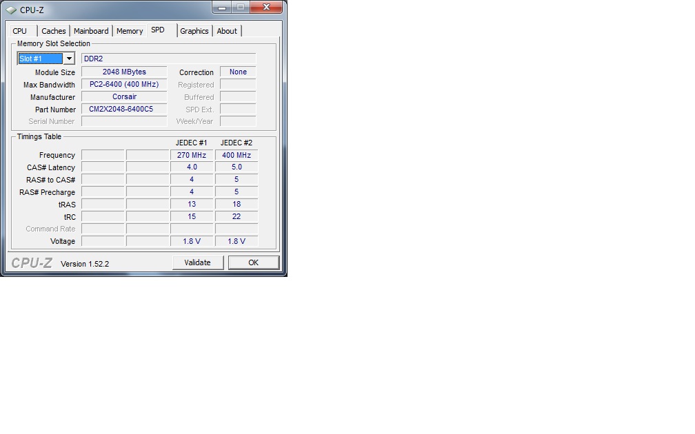

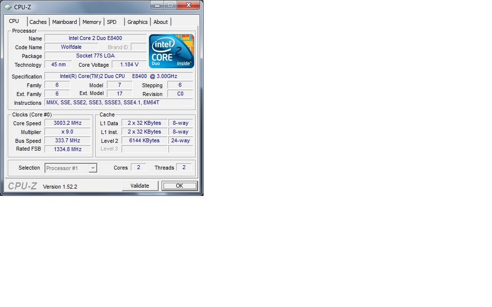

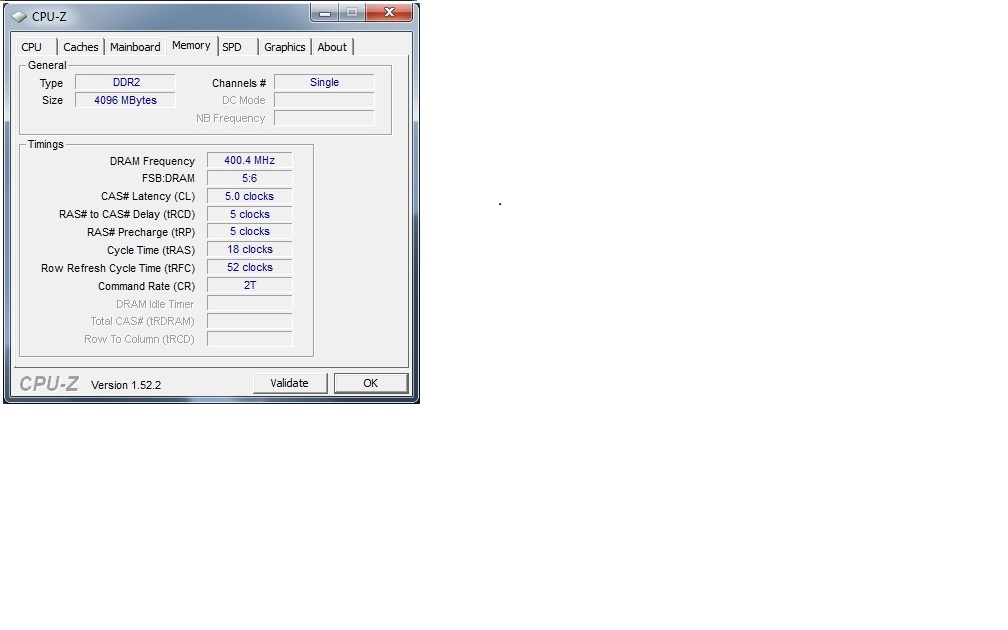

und poste mal screen vom menü "CPU" "Memory" und "SPD"
sind das 4x1GB? DDR2? bzw 2x2gb DDR3 maybe?

Sind 2x2GB DDR2 Corsair PC2-800 CL5 Twin2X4096-6400C5C

du siehst im ersten screen rechts oben "channel single"
da müsste bei 2 moduelen "dual" stehen!
das heisst der speicher ist falsch eingebaut
das wirkt sich nicht auf die performence groß aus aber gta 4 vieleicht!
ich zeig dir das mal bei mir:
steck die so um das dual in cpuz angezeigt wird...wenn dann immer noch nicht geht - gucken wir weiter

für dual channel betrieb steck man meistens 1 und 3 oder 2 und 4 ins board....nicht nebeneinander nur bei vollbestückung
also kann man es sehr wohl falsch steck :P
und scheiss aufs handbuch wtf ^^
steck ein riegel einfach in den nähsten slot und starte rechner - guck cpu z ob dual angezeigt wird...und gut ist mein jung
okay, hab RAM getauscht. Steht nun auf Dual. hab noch 2x1GB DDR2 rumliegen, die auch noch einbauen?^^
