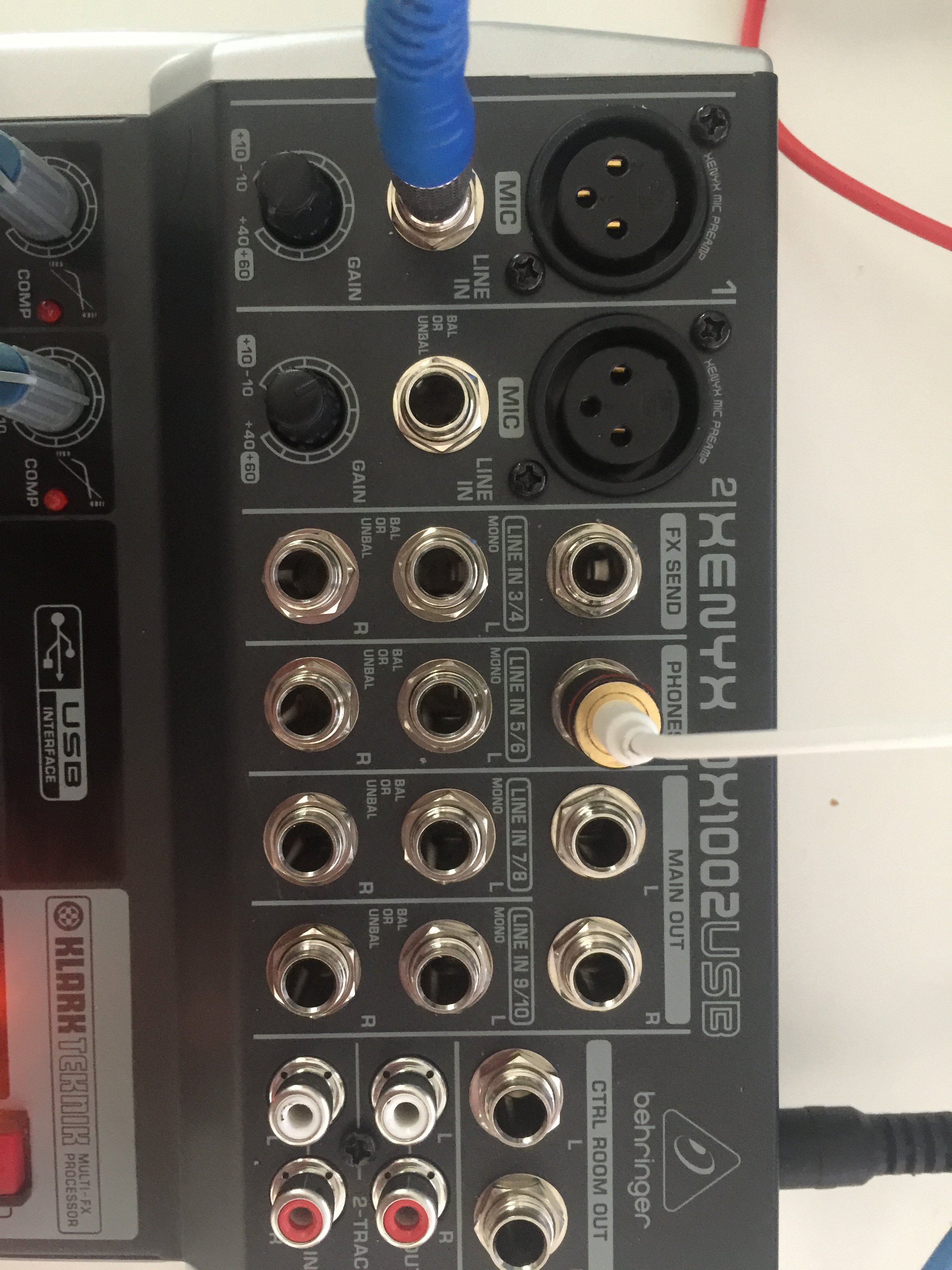

habe mir einen Behringer Xenyx QX1002USB gekauft nun habe ich ein kleines problem..
Dieses Micro habe ich angeschlossen über diesen Klinken Adapter
ebenfalls habe ich am "PHONES" anschluss beim Behringer Xenyx QX1002USB normale Handy Kopfhörer über den Klinken Adapter angeschlossen. Damit ich mich selber hören kann wenn ich ins Micro reinspreche. "Vereinfacht das einstellen von Micros"
Nun das problem ist das Micro nicht erkannt wird.ich habe alles versucht aber leider zu keiner lösung gekommen..
Dies ganze ist nicht am PC angeschlossen da es nicht zwingend benötigt wird wenn ich einstellungen vom Micro vornehmen möchte..
Natürlich habe ich das ganze mal am PC angeschlossen und habe YT music laufen lassen. Dies kam auch sehr gut durch ohne probleme.
nur beim Micro etwas durchzubekommen scheitere ich..
Mischpult eventuell Defekt ? ._.
Würde mich sehr freuen wenn mir jemand helfen könnte.
LG

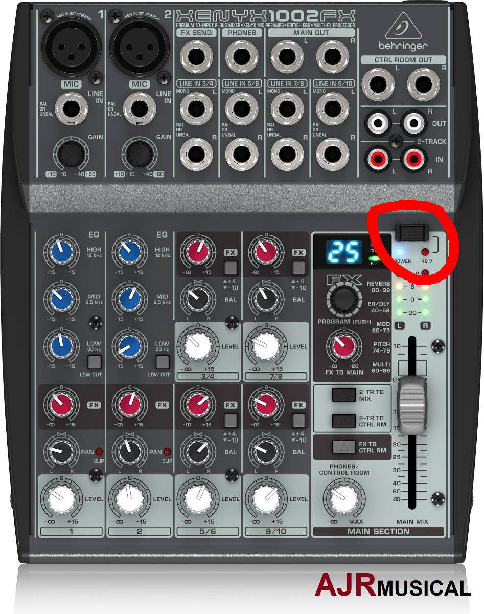

Dann am Mischpult nur noch die Phantomspeisung (48V) aktivieren.
770491
^^ich weiß, das ist nicht das QX, der Schalter ist aber an derselben Stelle, nur eben rot.
