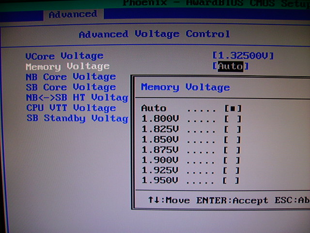

Möglich das hier der Ram blockiert. Stell den FSB einfach mal auf 333 dann müsste der Teiler für Ram auch wieder stimmen so das dieser nicht mehr übertaktet läuft. Alternativ, heb mal die Spannung des Rams an. 2-2,1V sind hier kein Problem. Würde mich wundern wenn die Corsair CMS nicht mehr hergeben würden.

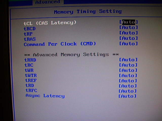

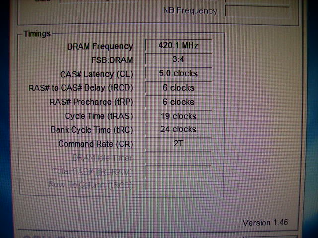

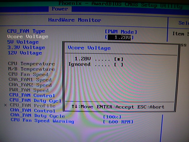

Also habe einiges ausprobiert um meinen Cpu weiter zu takten, aber alles ohne Erfolg! bei 315 Mhz FSB ist einfach schluss... nun habe ich mich ein wenig durchs Bios "geklickt" und etwas gefunden was bei mir Fragen aufwirft.
Nun zu meiner Frage soll ich im Bios "Ignored" auswählen?? (siehe Bild). kann sein das die Vcore auf 1.28 gefixt ist? unter cpuz wird nämlich auch nur 1.28V angegeben obwohl ich im Bios 1.325V angegeben habe...(siehe Bild 2)
Beim ersten Bild gibt dir der Hardware Monitor doch nur aktuelle Werte aus, mehr nicht.
Shiek- schrieb:
-> Warum CPU-Z nicht anzeigt, was im Bios eingestellt wurde:
Der Vcore-Wert im Bios legt die zu erwartende maximale Spannung(Vmax) fest. Unter normalen Bedingungen tritt dieser Wert nur sehr kurz beim einschwingen der Spannung im Wechsel von Last zu Idle auf. Die Differenz von Vmax zu VIdle bezeichnet man als VOffset. Unter Last sinkt die Spannung von VIdle ausgehend noch einmal um VDroop, um VLast zu erreichen. Das schützt die CPU vor zu hohen Spitzenspannungen und spart Energie - da die CPU durch die Temperaturerhöhung besser leitet und dadurch weniger Spannung benötigt.
Aktiviert man Loadline Calibation im Bios, steigt beim Last zu Idle Wechsel die Spannung über Vmax - was vor allem bei hoher Vmax nicht gesund ist.
Mehr Infos gibt's hier: VCore: Warum VDroop und VOffset doch gut sind!

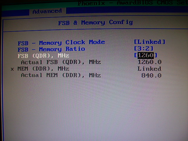

Wie ist der RAM nun eingestellt? Mit so wenig Informationen über deine ganzen Einstellungen im Bios kann man echt nicht viel anfangen.
Stimmt das Biostemplate so?
Die Werte die angegeben sind spielen ersma keine Rolle, mag nur wissen ob die Einstellungsmöglichkeiten stimmen.
Die Einstellungsmöglichkeiten stimmen!

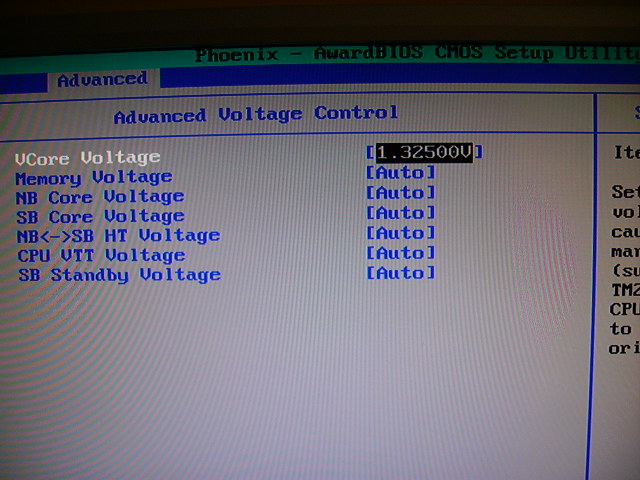

So, hab dir ins Template oben die Werte rein editiert, mit denen ich beginnen würde.
Damit kannst du dich hochtasten. Ich würde dir empfehlen, mal die anderen Threads hier im Forum, zu dem Chipsatz und der CPU, zu lesen. Da ich selber keine Erfahrung mit dem Board habe.
Ohne Erhöhung von NB Core Voltage und CPU VTT Voltage wird es wohl nix mit dem FSB von 333Mhz werden.
