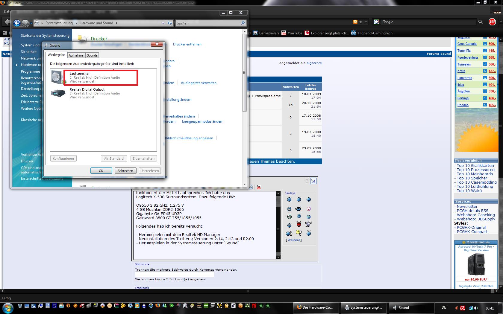

Etwas ist mir aber noch aufgefallen: Achtet im angehängten Bild auf die "2" innerhalb der roten Markierung. Das ist mir vorher noch nie aufgefallen.

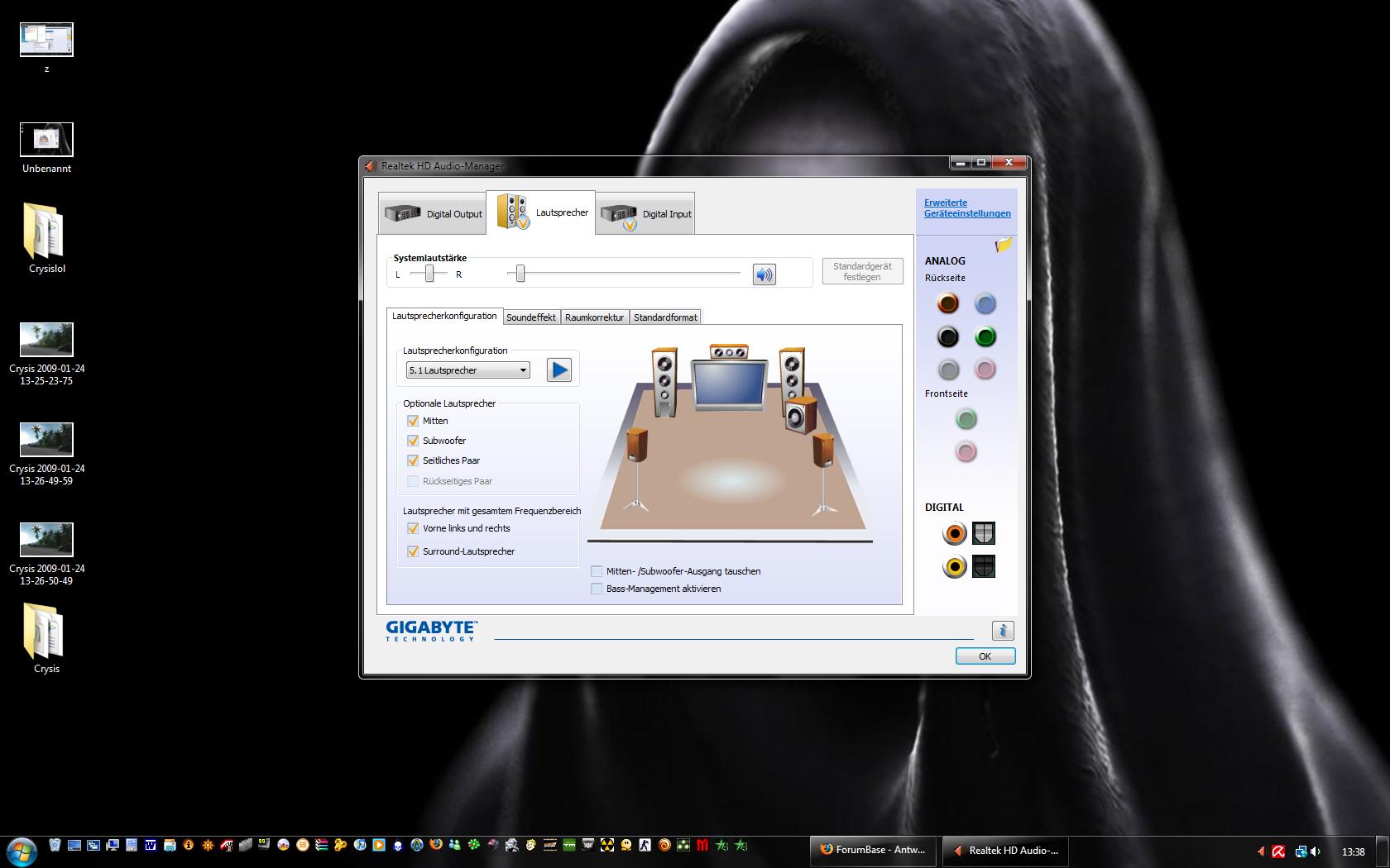

Ja, der Center geht unds es ist überall 5.1 eingestellt!

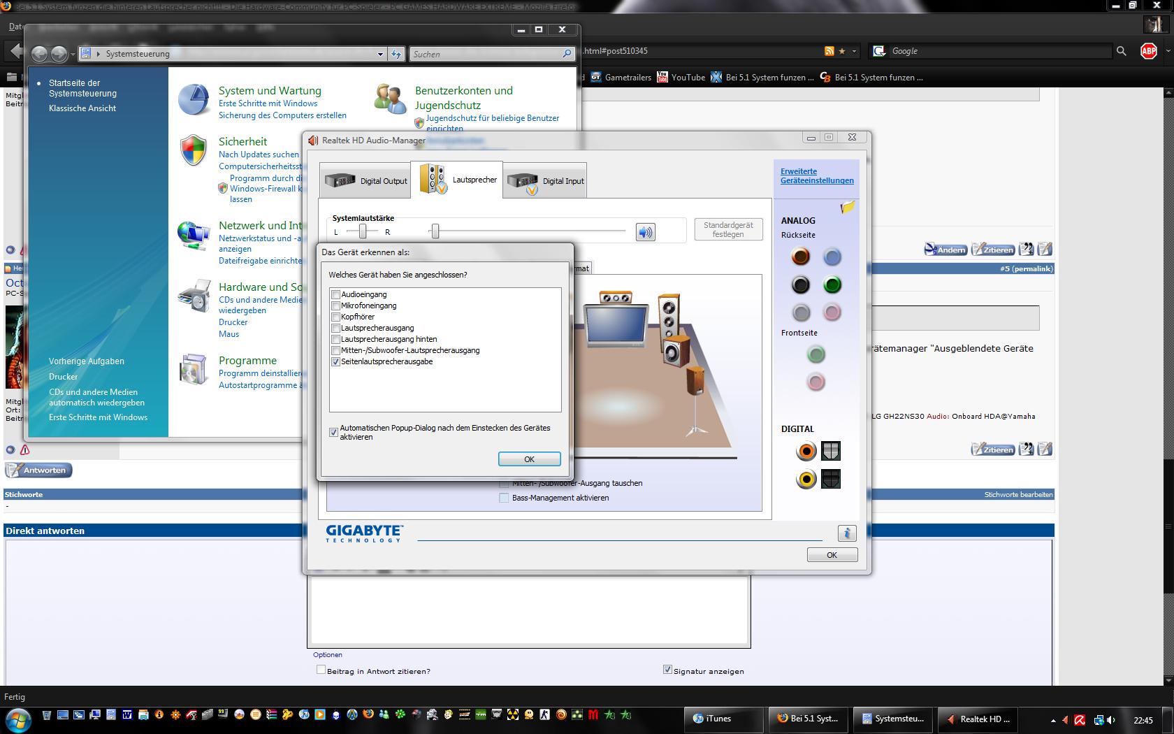

Doch. Ich habs gelöst: Beim schwarzen Ausgang war im HD Manager Lautsprecherausgang hinten angekreuzt, als ich auf Seitenlautsprecher klickte, funzte es plötzlich. Vielen Dank für eure Hilfe!
Das darfst du jetzt bei jedem Treiber Update machen. Der Fehler besteht schon seit der Urzeit, glaube nicht das das jemals gefixt wird
