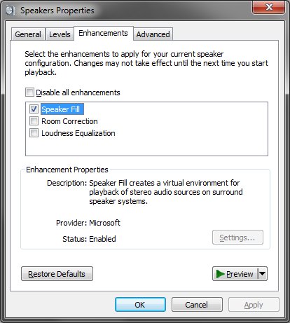

probier das mal
Ich habe mal die Option auffüllen gesehen, ist das nicht das für den Upmix?
Super, danke für das Bild!
Mach einen Haken bei Lautsprecherauffüllung.
Außerdem aufpassen, dass deine Satellitenlautsprecher nicht unter "Lautsprecher mit gesamten Frequenzbereich" markiert sind
Juhu, aus allen Satelliten kommen geräusche, nach dem Lautsprecherauffüllung!!
Juhu, aus allen Satelliten kommen geräusche, nach dem Lautsprecherauffüllung!! Nur fehlt komischerweise der Bass?;)
Zum Bass wie gesagt die Option für Center und Sub tauschen bitte auswählen, hab ich doch oben schon gesagt
