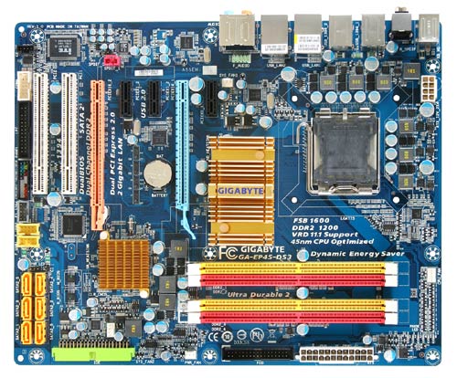

... es geht um den MCH/Northbridgekühler oder ICH/Southbridgekühler (P45 ist der Chipsatz bestehend aus MCH und ICH/Southbridge), nicht um den Lüfter. Ein bischen bewegt sich der Kühler in der horizontalen Achse, er sollte nur nicht rumlommeln. Ist es den der kleine oder große Kühler?
es ist der große wo gigabyte drauf steht
