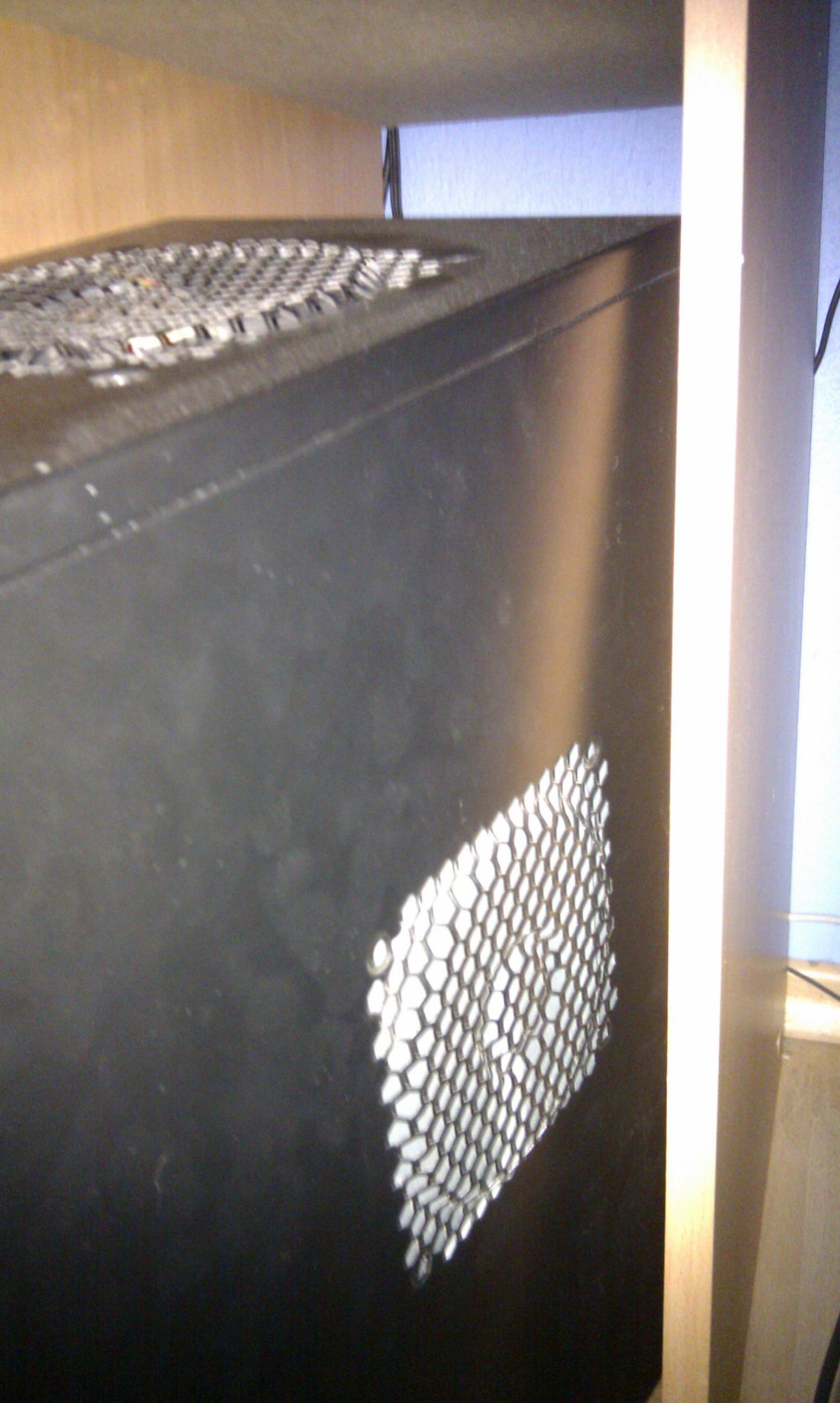

Wurde beim Einbau des Mainboards geschlampt?

ich nehme an du kannst vor das gitter noch einen zusätzlichen lüfter bauen. wenn das mobo falsch drinne wäre wären die anschlüsse ja schließlich nicht mehr erreichbar
Hinter dem Mainboard wird nicht sonderlich viel Luft gebraucht.
Die Lochung wurde wohl abgedeckt, eventuell mit Papier oder dergleichen (kann man auf dem Bild leider nicht so genau sehen).
Falschrum ist das Mainboard wohl nicht, sonst hättest du schon andere Probleme bekommen.
danke für eure beiträge, anscheind hat der vogel von der computerfirma jedeglich die seiten vertauscht... manchmal ist die lösung einfacher als man denkt..
das problem war folgendes: die seite ohne dem fenster war auf der anderen seite, daher hat sich die wärme zusätzlich gestaut.
