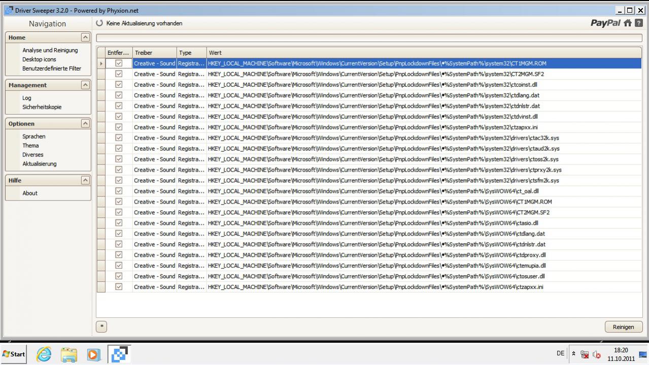

Ein Suchlauf in der Registry nach "ha20x22k" hat noch einige Einträge aufgespürt, von denen ich aber nicht alle löschen konnte. Bei den fünf, die ich per Hardcopy im Anhang beigefügt habe (2 Zip-Dateien), wird das Löschen mit der Meldung "Nicht alle angegebenen Werte konnten gelöscht werden" bzw. "Fehler beim Löschen des Schlüssels" verweigert. Ich habe es auch im abgesicherten Modus versucht, aber auch dort gleiches Verhalten.
Gibt es in der Registry Schlüssel, die man selbst als Admin nicht löschen kann?
Ich habe auch noch eine Hardcopy der Übersicht aus dem Driver-Sweeper angehängt, mit den Werten, die er bei jedem Aufruf immer wieder anzeigt.

Dann gehe mit Rechtsklick im Kontextmenü auf: „Berechtigungen“ -> Setze das Häkchen bei „Vollzugriff zulassen“ -> Übernehmen -> OK
Lässt sich der Schlüssel dann löschen?
Wenn nicht, oder wenn keine Berechtigungen gesetzt werden können, versuche es mit dem Tool: http://www.resplendence.com/registrar (kostenlose Version reicht). Das Tool ignoriert die Berechtigungen. Vorher aber -wie gesagt- die Registry sichern.
Die Schlüssel konnte ich nur mit dem Tool löschen, ebenso auch die Einträge, die der Driver Sweeper nicht entfernen konnte. Danach habe ich zwei Neustarts gemacht, aber das Problem tritt immer noch auf. Habe wieder nach Deiner Anleitung die Dump-Datei analysieren lassen und hier das Ergebnis:
