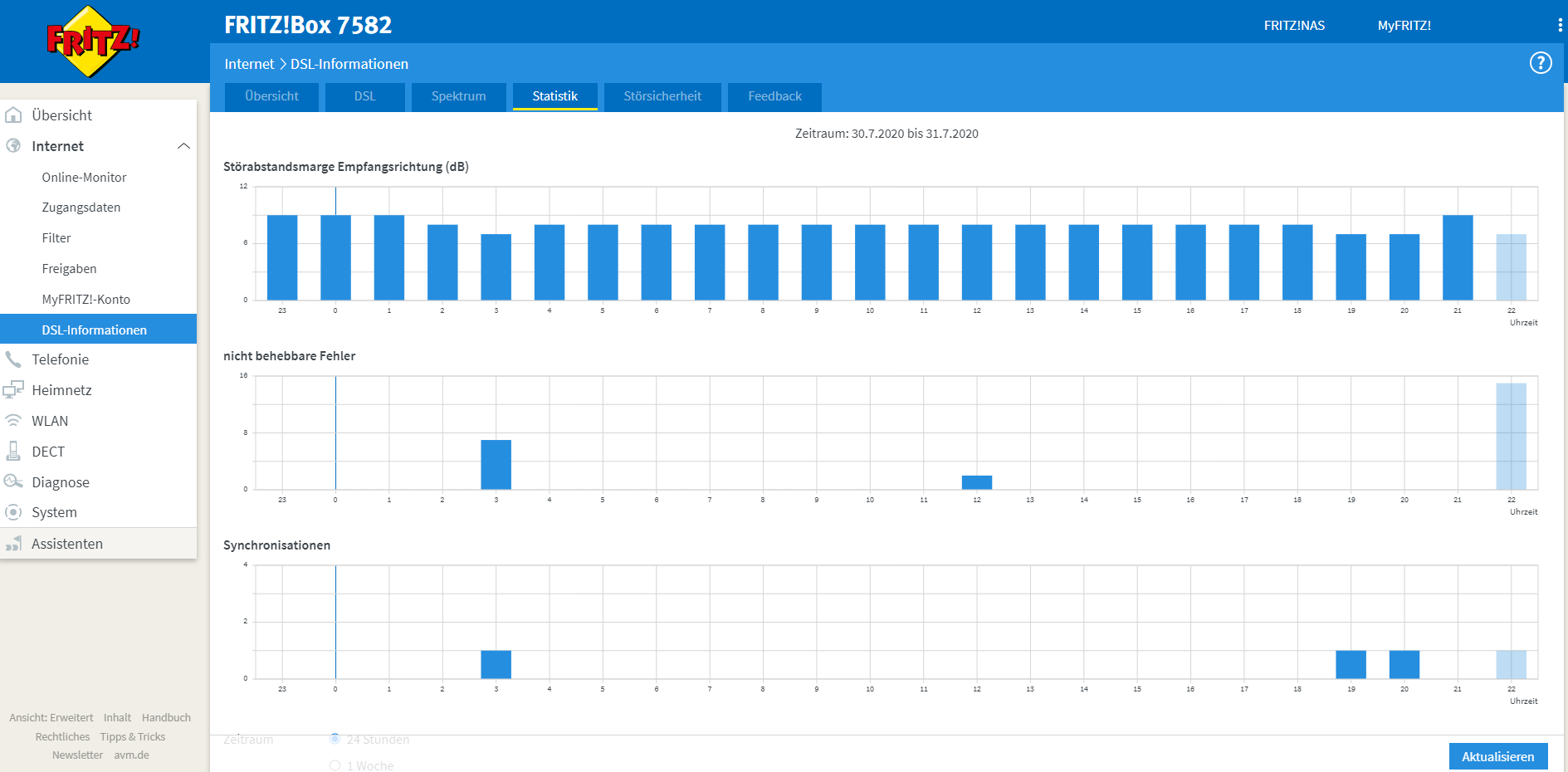

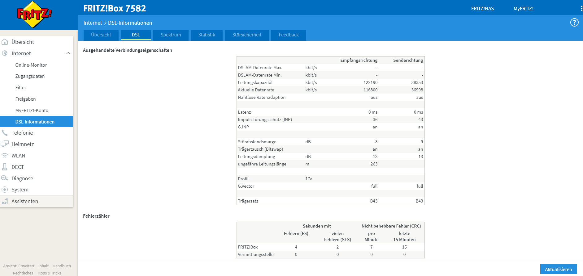

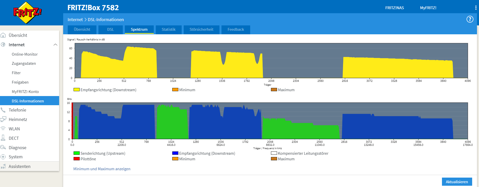

ich weiß echt nicht mehr weiter und kann auch nicht sagen woran meine instabile Leitung liegt. Seit nunmehr 4 Wochen bricht meine Internetleitung beim Spielen/Streamen/Downloaden ständig ab und es geht mir echt ein wenig zu weit.
Kontakt mit der Störannahme bringt mir nichts, da die Personen am Telefon meine Leitung resetten, die danach wieder irgendwann abbricht. Ein Wechsel meiner FritzBox von 7360SL (sehr altes Modell) auf eine 7582 habe ich auch vollzogen und mit neuster Firmware versehen. Dies brachte leider auch keine Besserung.

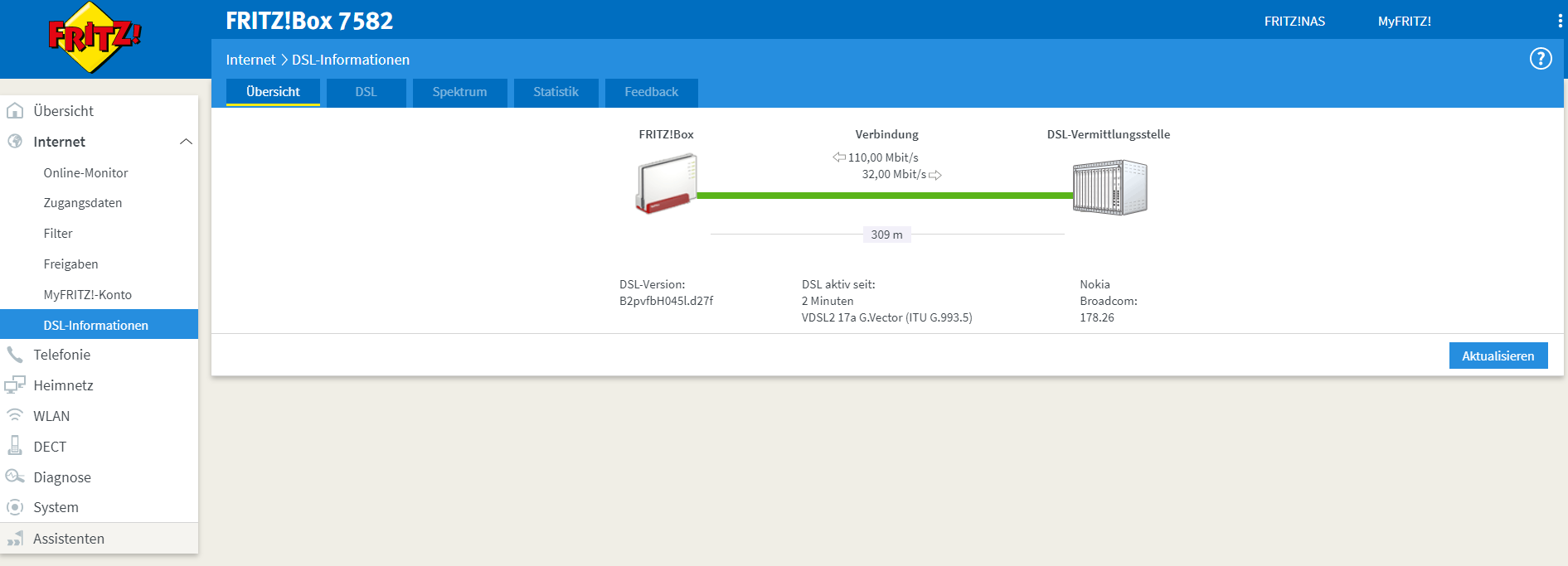

Leider scheint seit 2 Tagen wieder der Wurm in meiner Leitung zu sein (siehe Anhang).
Zum Glück ziehe ich im nächsten Monat um und hoffe diese Störungen nicht mehr zu haben

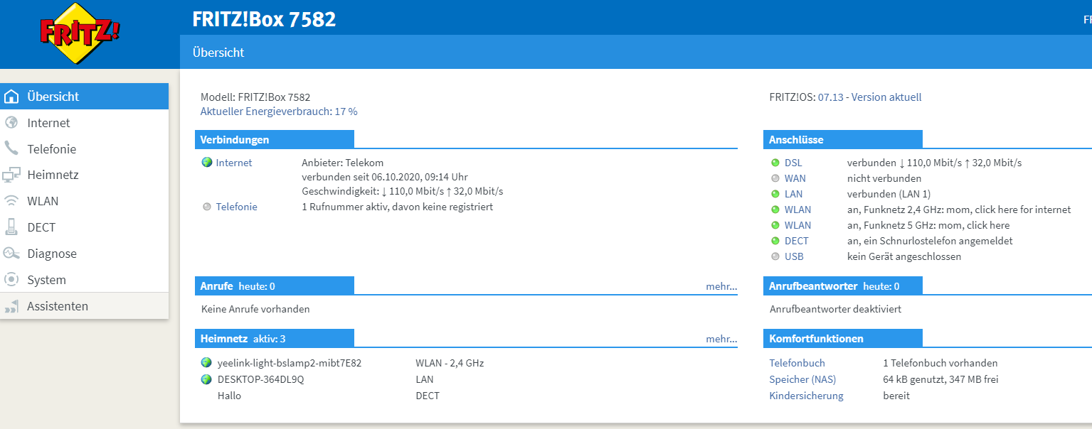

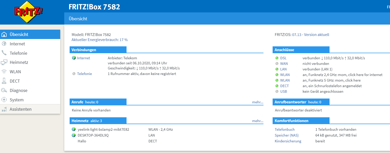

Guten Morgen liebes Team,
nach einem Umzug für gestern habe ich ein kleines Problem:
Eine Mail sagte mir, dass der Umzug abgeschlossen sei und eigentlich alles funktionieren müsse. Die Einwahldaten bleiben identisch und ich müsste eigentlich nichts großartig unternehmen.

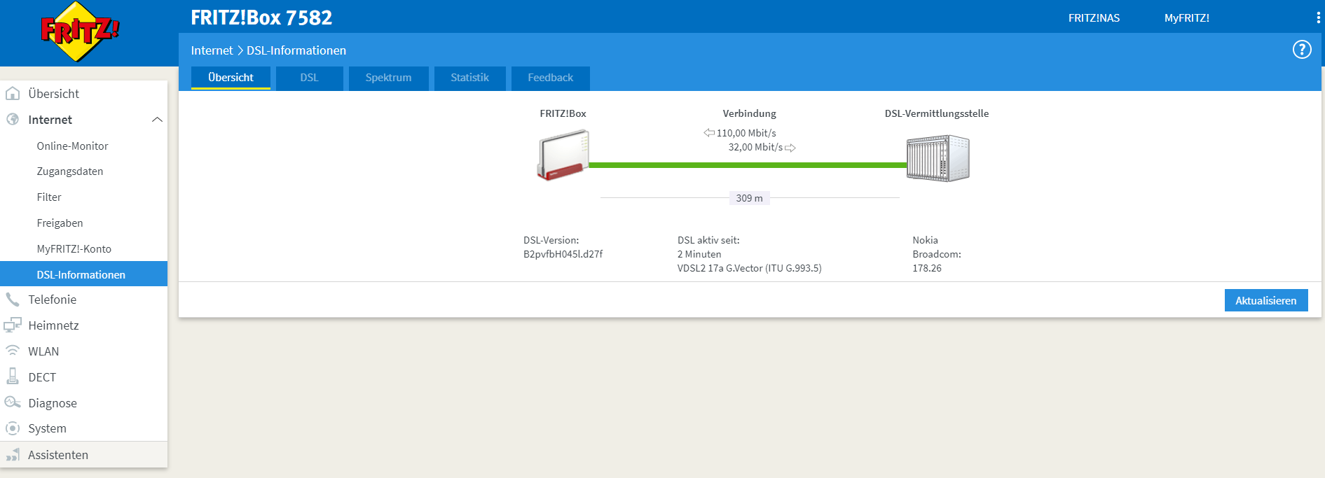

Die FritzBox verbindet sich auch mit dem Internet, nur Daten werden nicht übertragen. Ein Mitarbeiter der Hotline riet mir zu einem Werksreset meiner FritzBox. Zähneknirschend habe ich auch dies vollzogen, alle Daten neu eingegeben und das Ergebnis unterschied sich nicht zum vorherigen Bild.
Ich kann eigentlich die Hardware ausschließen. Vielleicht ist es auch nur ein kleines Häkchen irgendwo bei den Einstellungen. Leider weiß ich nicht mehr weiter und hoffe auf schnelle Hilfe.
Vielen Dank im Voraus!
Edit: Techniker kommt morgen zu Besuch
Hallo und entschuldige die späte Antwort!
Tut mir leid, wenn der Umzug nicht reibungslos geklappt hat. Aber, bin ich nun doof? Also, dort steht doch, dass du verbunden bist, oder nicht?
Oder hast du den XL Tarif gebucht?
LG Sven W.
Ja, die Verbindung wird hergestellt, aber leider nicht synchronisiert. Mal sehen was der Herr morgen sagen wird und dann melde ich mich erneut :)
Reaktionen: Telekom hilft
