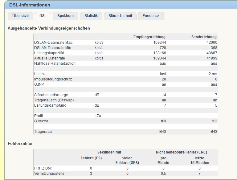

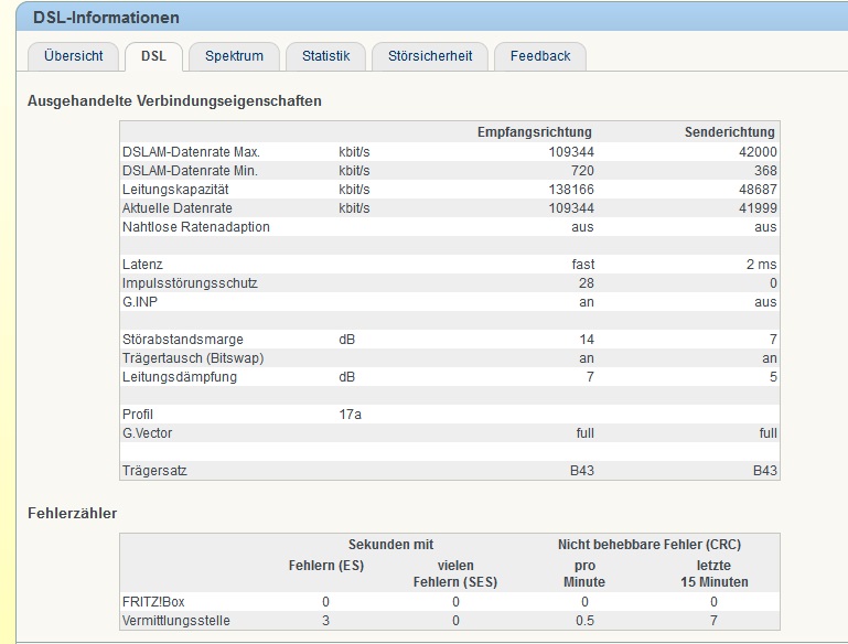

Hier mal ein Screenshot meiner Verbindungseigenschaften aus der Fritzbox während einer Fehlerbehafteten Verbindung. Sollten weitere Infos nötig sein, könnt ihr diese gerne erfragen.

Wie sehen für euch denn die Leitungswerte aus, ist da irgendetwas auffällig (grenzwertig) dran.

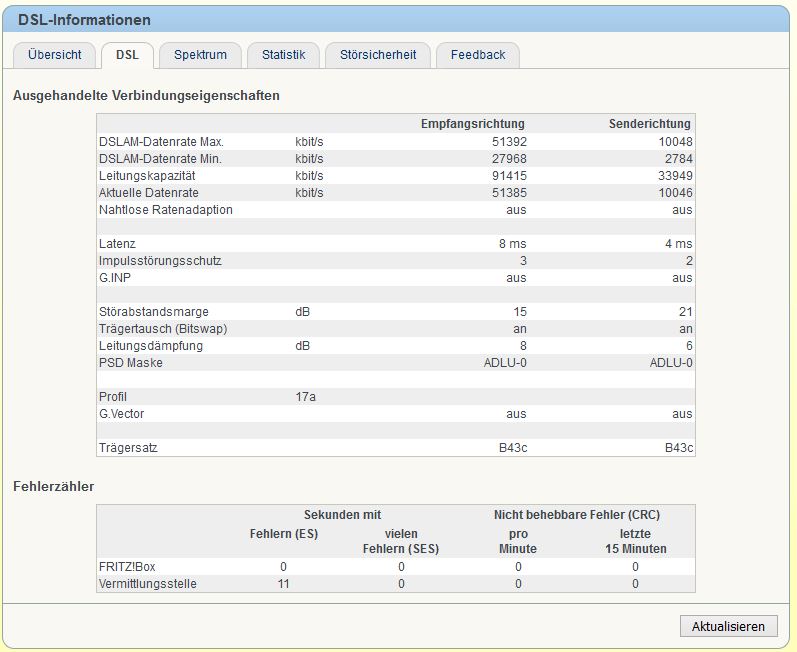

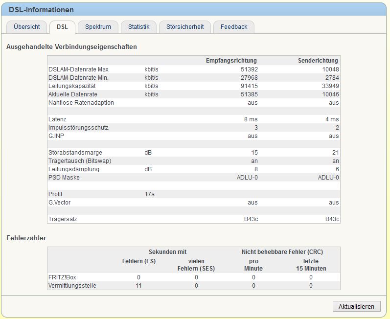

Meine Leistungswerte:DSL.JPG
