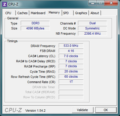

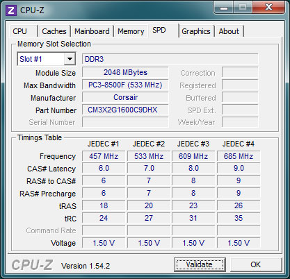

Klingt nach einem RAM Problem. Du kannst mal Screenshots von CPU-Z hier zeigen. Von den RAM Settings.

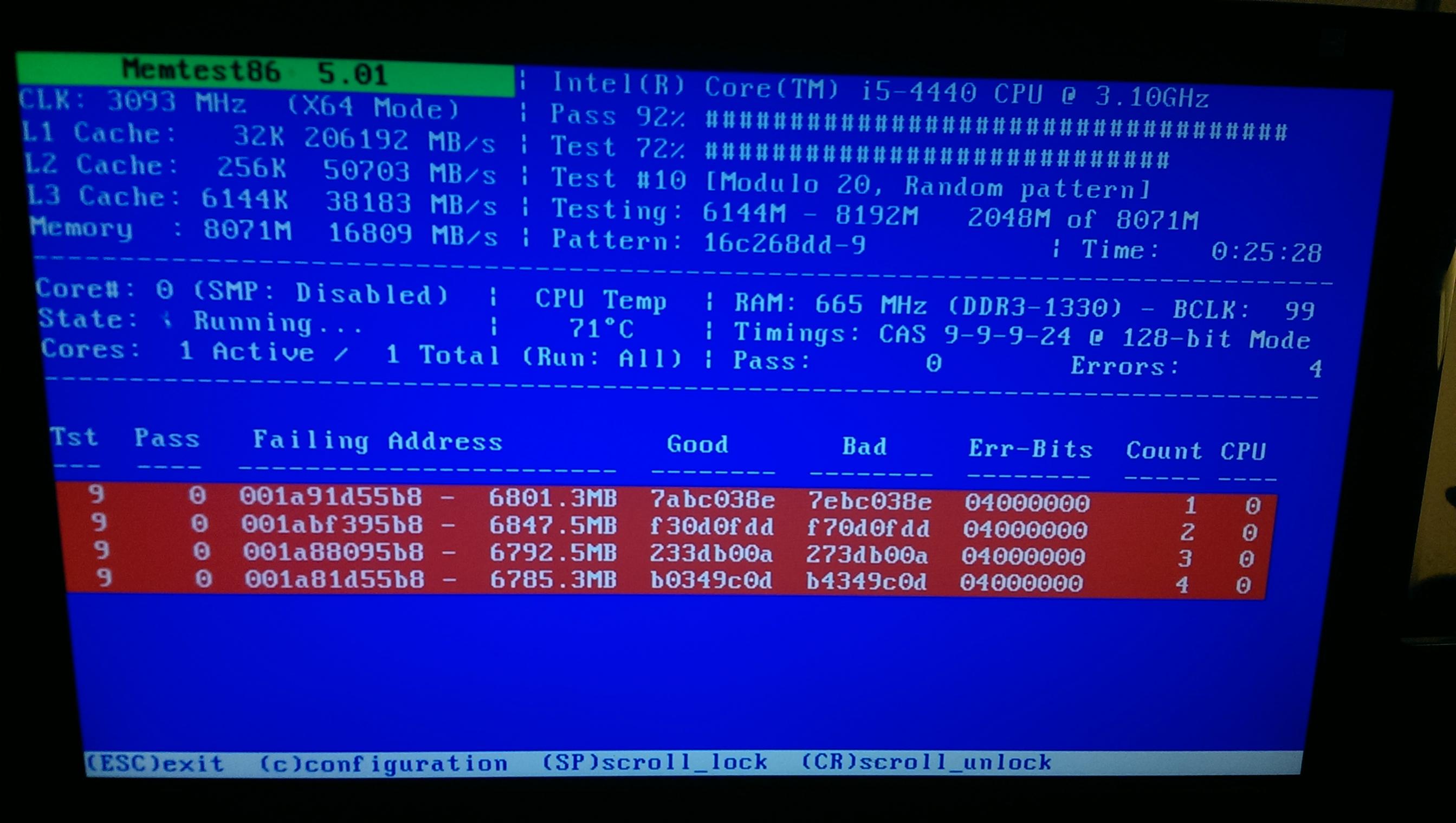

Und den RAM mit Memtest86+ durch testen lassen.

Mit CPU Z hab ich erstmal alles ausgelesen und als Textdatei hier angehangen. Den Test mit Memtest86+ reiche ich nach.
Nachtrag: Memtest hab ich einen kompletten Test machen lassen und 4 Fehler gefunden..
Dieses
und dieses CPU-Z Fenster reicht.
Und ein Fehler beim Memtest, ist einer zu viel.

Die RAM-Timings im BIOS mal auf 10-9-9-24 und die Command Rate auf 2T ändern.

Hab den RAM jetzt einzeln getestet und habe auch nur bei einem Riegel Fehler bekommen. Leider hab ich keine Gewährleistung mehr auf die Riegel, würde mir dann also neue bestellen. Jetzt ist aber die Frage was mit dem Board / PCIe Slot ist.

Nein, der andere Riegel läuft fehlerfrei. Dann muss ich mal den Hersteller kontaktieren.
