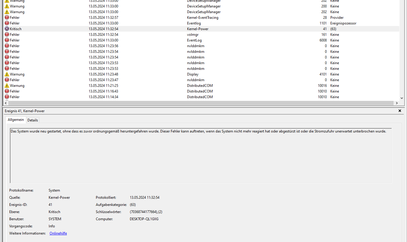

Seit aber nun einem Monat stürzt mein PC ständig ab wenn ich versuche etwas Grafikintensiveres zu spielen. In der Windows 10 Ereignisanzeige kann ich mir auch nicht sonderlich viel herleiten, er stürzt ab mit Ereignis-ID 41 und einem Fehler mit der ID 161 und 6008.

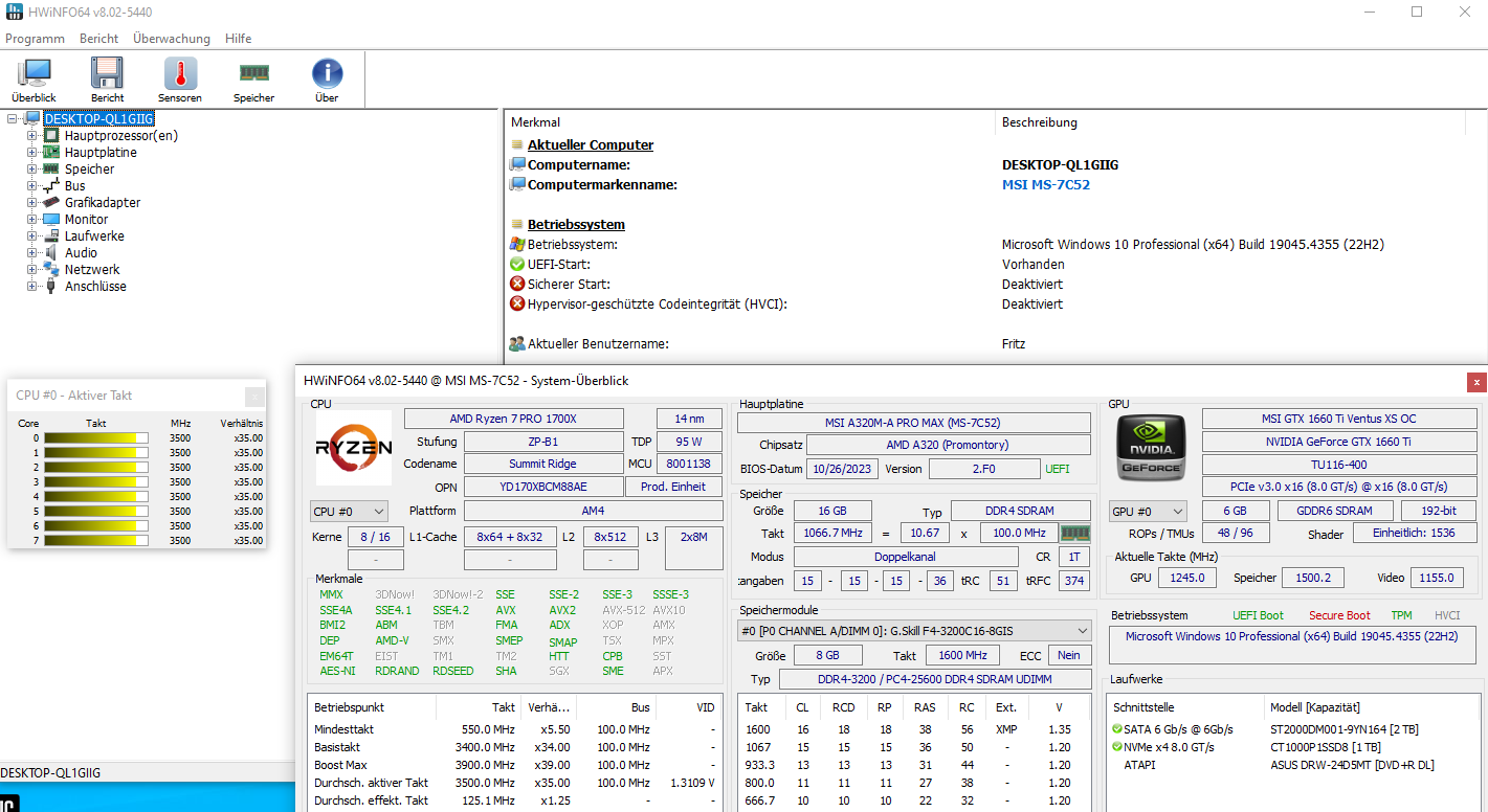

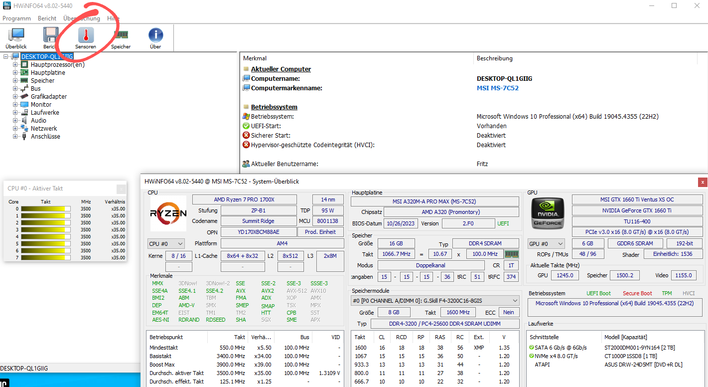

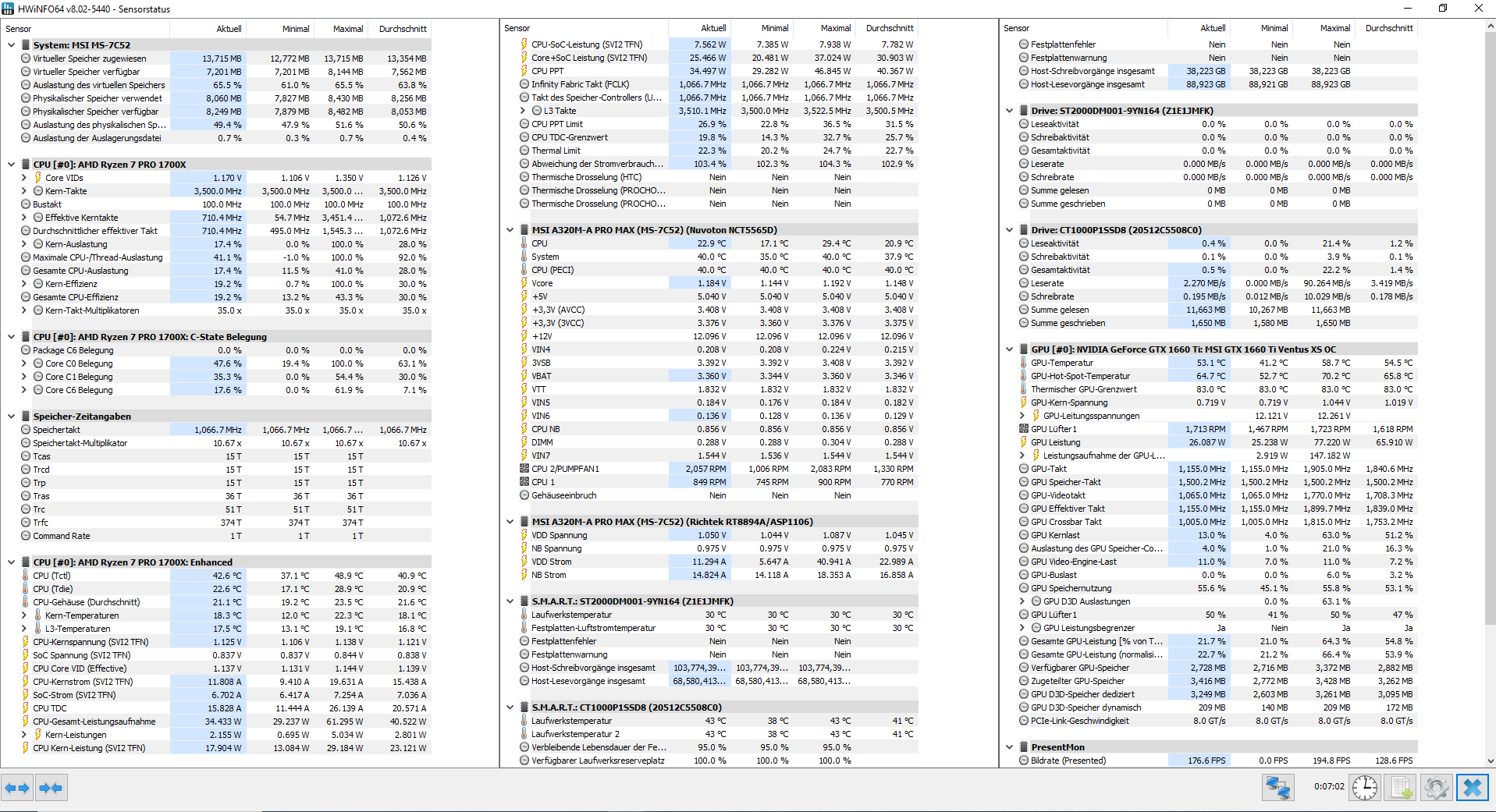

Hier drauf klicken:
Alternativ beim Start "nur Sensoren" auswählen.
Dann das Fenster aufs Vollbild und mit den Pfeilen unten mehrere Spalten erzeugen und die so in der Breite anpassen, dass alle Sensoren mit Bezeichnung und Werten sichtbar sind.
Dann ein Spiel starten und eine Weile spielen. Danach Screenshot vom Sensor-Fenster und hier posten.

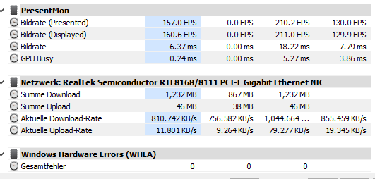

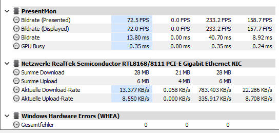

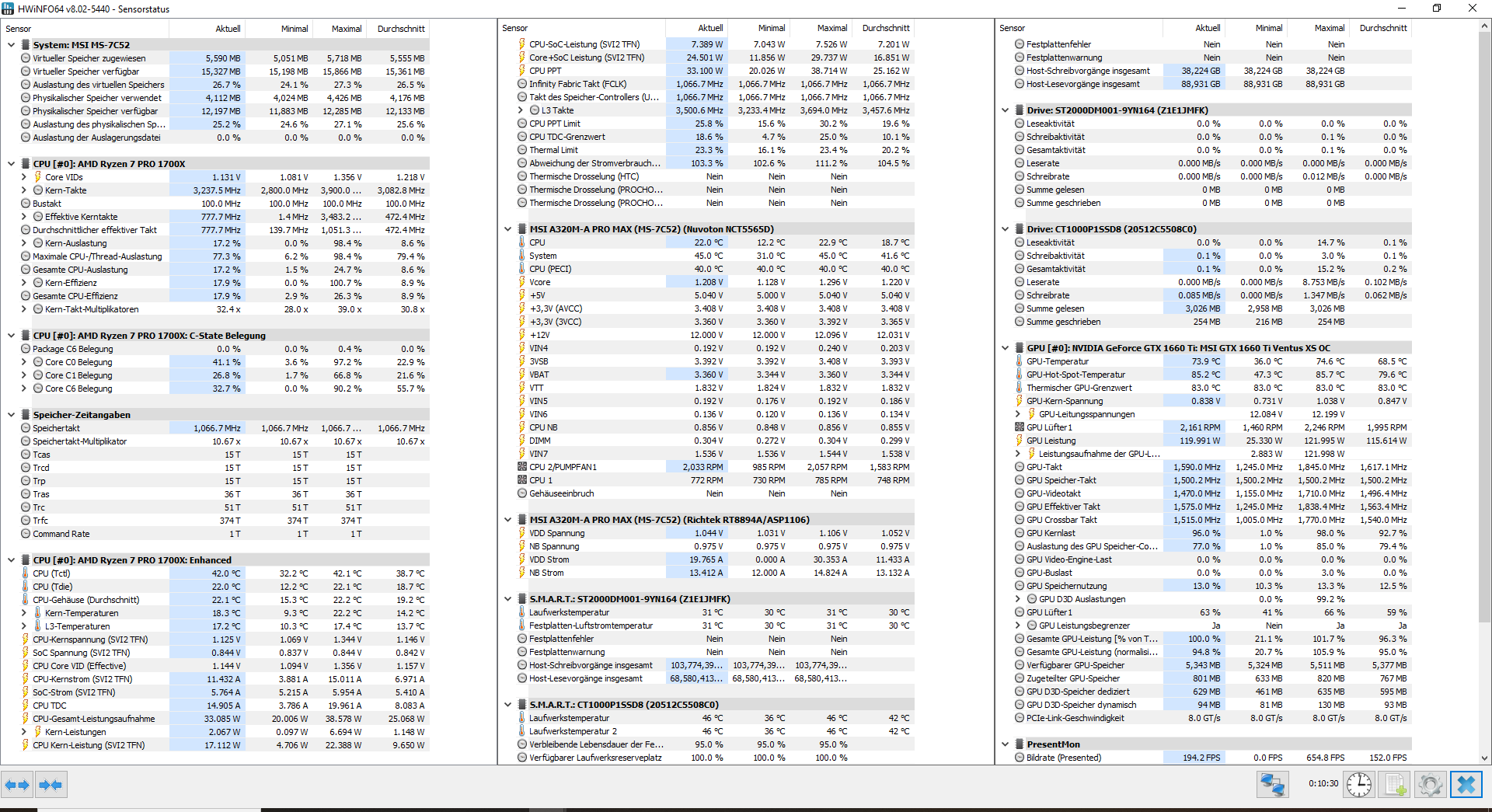

@wrglsgrft bitteschön, eine weitere Tabelle hätte nicht gepasst, deshalb die letzten Werte nochmal seperat

Danke, der Screenshot sieht allerdings nicht so aus, als hätte zwischendurch Last angelegen. Kannst du mal was anspruchsvolles anwerfen und es 5-10 Minuten "spielen" - idealerweise ein Game, was schonmal abgestürzt ist?

Mit welchem Spiel hast du denn getestet? Welche Spiele stünden noch zur Auswahl? Die Last auf der GPU war nicht soooo hoch.
Was hast du denn da gespielt? CPU max auf 48° und GPU max auf 58° ist bei mir Idle. Im Zweifel mal bitte gleichzeitig FurMark und Cinebench anwerfen.

War Thunder auf mittleren Grafikeinstellungen. Ich kann auch auf sehr hoch stellen. Aber hab auch schon häufig Abstürze auf Mittel.

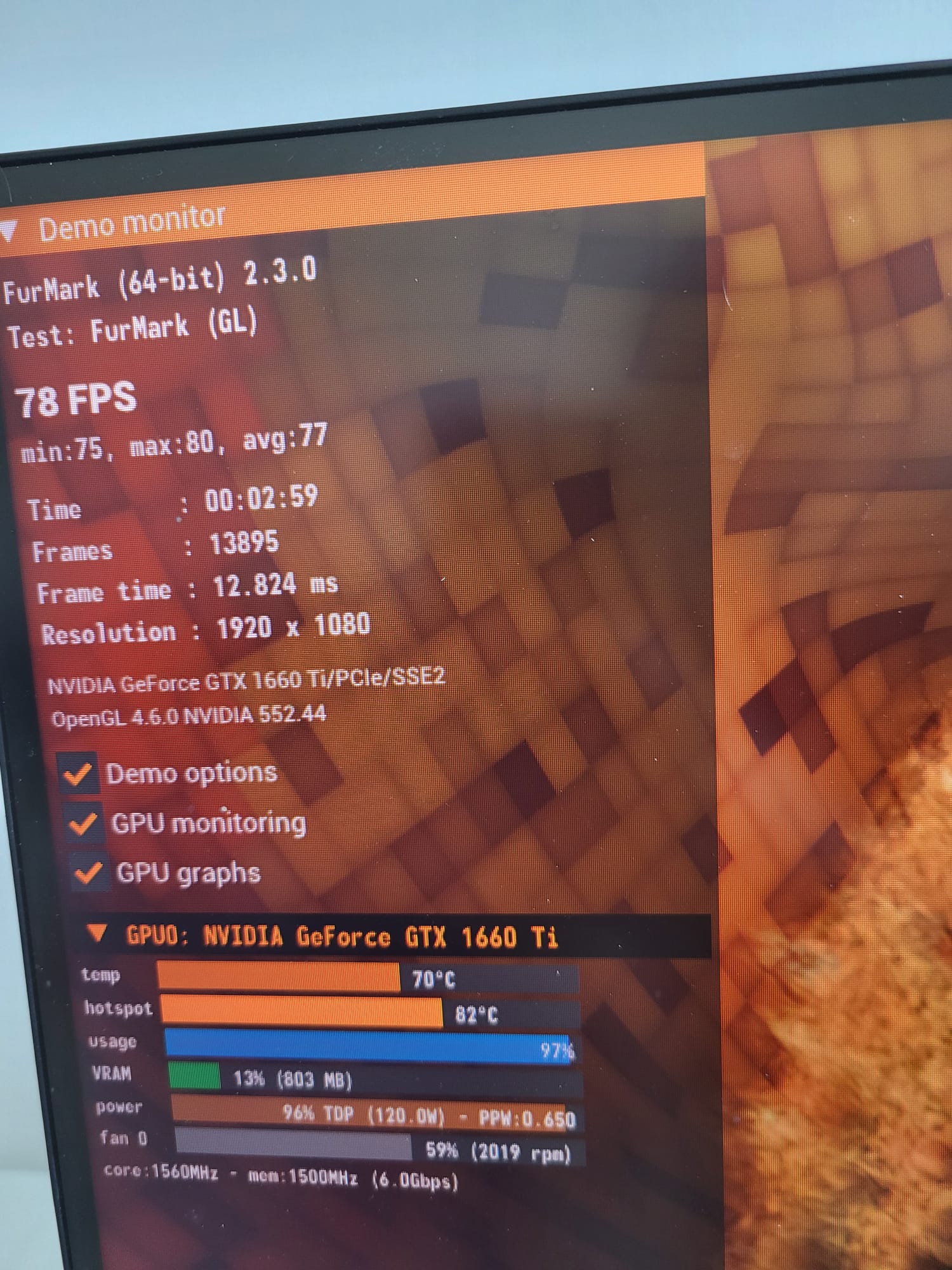

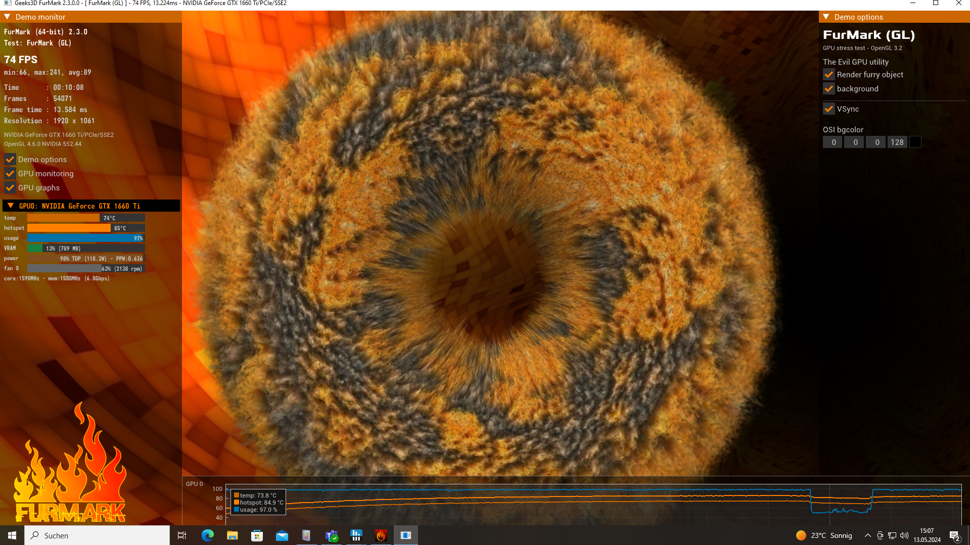

Hab jetzt nochmal FurMark2 angestoßen.
Beim ersten Versuch ist der PC nach 3 Minuten gefreezt und war tot. Mit den selben Fehlermeldungen in der Ereignisanzeige wie immer. Mein zweiter Bildschirm auf dem ich HWinfo offen hatte wurde schwarz und konnte leider nur Bilder vom Benchmark machen.

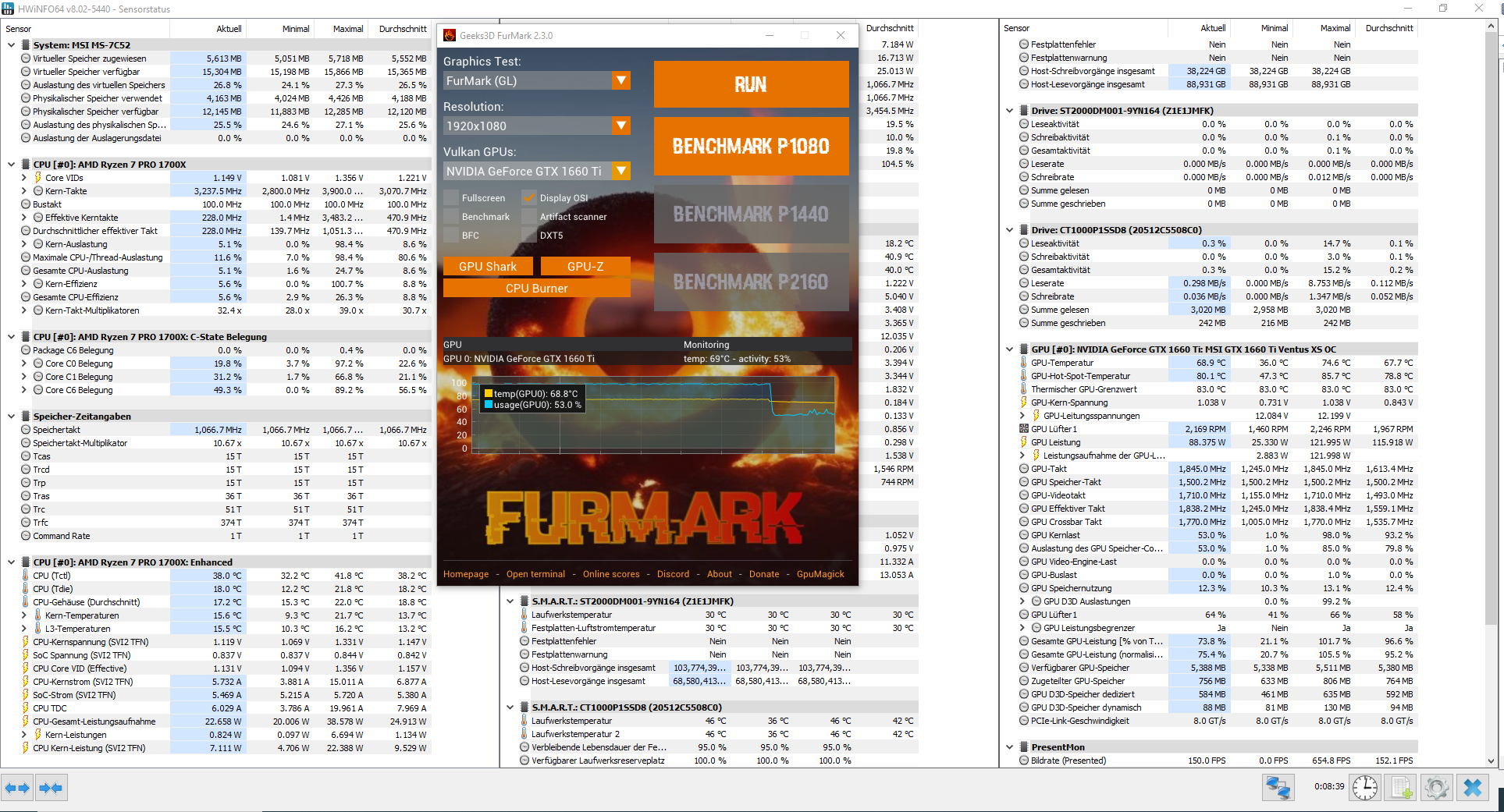

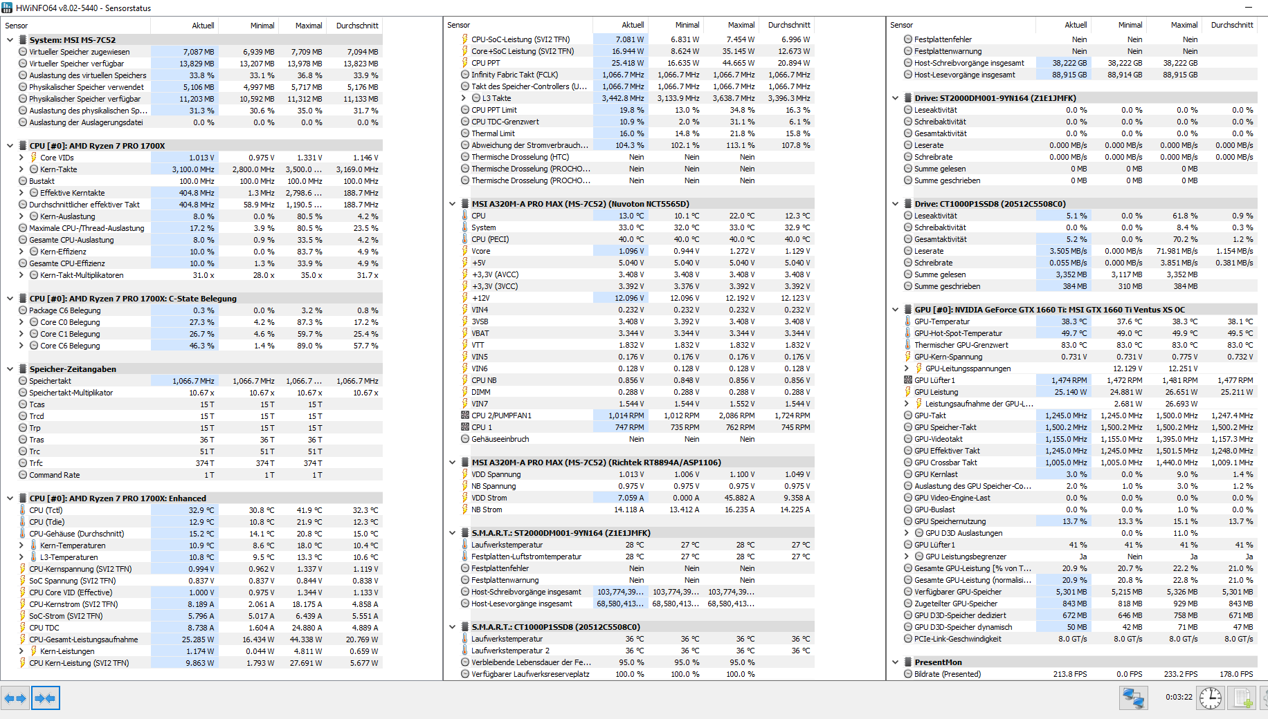

Nach neustarten des PC's habe ich einen zweiten Versuch gestartet, dieser lief ohne abzustürzen. Hatte aber nach ca. 8min eine Drosselung keine Ahnung wo die herkam? Vielleicht Temperatur?
Zum Zeitpunkt der Drosselung sah HWinfo übrigens so aus:
Du musst wirklich Turbinen an deinem Gehäuse haben. Danke für die Übung, ich denke, Temperaturprobleme lassen sich ausschließen. Hast du Möglichkeiten, einzelne Teile auszutauschen? In der Reihenfolge GPU, Netzteil, CPU ?
