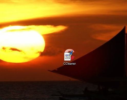

Hallo ich brauche Hilfe bei meinen Verknüpfungen kommt aufeinmal das Datei-Icon.
Bild im Anhang.
Ich Hoffe mir kann jemand helfen bei meinem kleinem Problem:)

kein anhang da!
hast du vorher vll mit zb: tuneup icons verändert? irgendwelche icon packs in verwendung gehabt?
sry jetzt müsste er da sein
ne hab nichts mit Tune up gemacht..
Das obere mit löschen der datei IconCache.db funktioniert leider nicht das untere kann ich nicht probieren
da ich die Batch datei nicht mehr vorhanden ist:(
Sieht für mich ehr danach aus, dass Du mit einem Programm den Verknüpfungspfeil entfernt hast und nun das neuzugewiesene transparente Icon fehlt, weil das Programm deinstalliert wurde oder sonst was...
Falls dem so ist, speicher folgendes mal in einem Batchfile und führe dieses als Admin aus:
@ECHO OFF
REG DELETE "HKLM\SOFTWARE\Microsoft\Windows\CurrentVersion\Explorer\Shell Icons" /f
REG DELETE "HKLM\SOFTWARE\Wow6432Node\Microsoft\Windows\CurrentVersion\explorer\Shell Icons" /f
PAUSE
Kannst es auch so probieren, schaden tut es auf jedenfall nicht, da die Einträge im Normalfall gar nicht vorhanden sind.
Nach dem ausführen musst Du dich neu Anmelden um die Änderungen zu übernehmen, das gilt übrigens auch für den Tip mit dem Icon chache!
