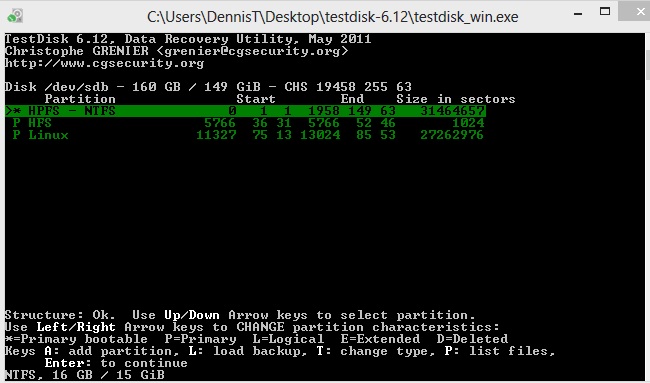

Nicht so schlimm. Doch nun kommt folgendes Bild und ich habe grad keine Ahnung was ich machen muss. Will nichts falsches anklicken :D
So wie das aussieht, ist da ja nicht die Partition dabei, die du suchst. Dann kannst du einfach mit Enter bestätigen und im nächsten Screen die Deeper Search auswählen.
Wenn die zu wiederherstellende Partition dabei ist, auswählen, mit Enter bestätigen und im nächsten Screen "Write" auswählen. Der Write Befehl ist auch eigentlich der einzige bei Testdisk der dir was kaputt machen könnte...der Rest ändert nur den "Typ" der Partition.
