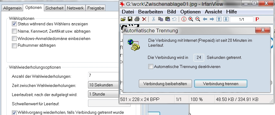

also das mit der Leeraufzeit funktioniert bei Windows 7 nicht richtig,
das Problem habe ich auf allen PCs mit Win 7 und von anfang an mit 7
das immer nach 20 min schon die Verbindung getrennt wird egal was man Einstellt,
das ist besonderes störend wenn man hier eingeloggt ist , mal kurz was anderes macht
und sich dann wieder komplett Neu einloggen muß mit Namen und Passwort .
was kann ich machen ?
so ist es eingestellt bei Win 7/IE 8

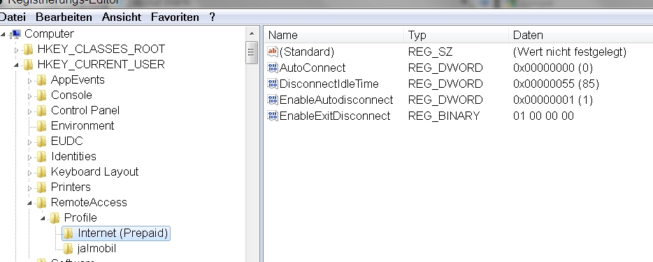

bin aber anderes waldig vielleicht fündig geworden
bei autodisconnect
DisconnectIdleTime steht auf 20
glaube das ist der richtige wenn ich den auf 55 setzte?
werde ich mal ausprobieren den Wert auf 55 setzten
Der Wert mit 20 min ist zu klein wenn man mit dem PC länger online ist ,der Reg. Eintrag steht auch an der richtigen stelle nämlich da wo die DFÜ Einwalt Parameter gesetzt werden, default 20 also so wie das Popup Fenster wohl oben wohl angezeigt hatte ?
. habe den Wert jetzt auf 55 gesetzt , ma sehen ob es das war ?

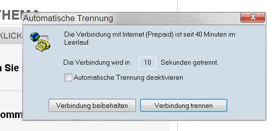

so noch mal danke an den poster über mir hat es fast ganz getroffen ohne viel zu schreiben ,
den Wert wie oben schon gesagt erhöhen und IE7 Win 8 beendet nicht mehr so schnell die Verbindung .
den Reg Eintrag
DisconnectIdleTime
z.b. von 20 auf = 40 min erhöhen
wer also das gleiche Probleme haben sollte ?
DisconnectIdleTime z.b. auf den Wert 14 auf 28 eintragen = ergbit 40 min inaktiv Timer
Wert 14 = 20 min default
Wert 28 = 40 min
Wert 56 = 80 min...
kann man also beliebig anpassen so wie man es braucht .
Wert 28 = 40 min
