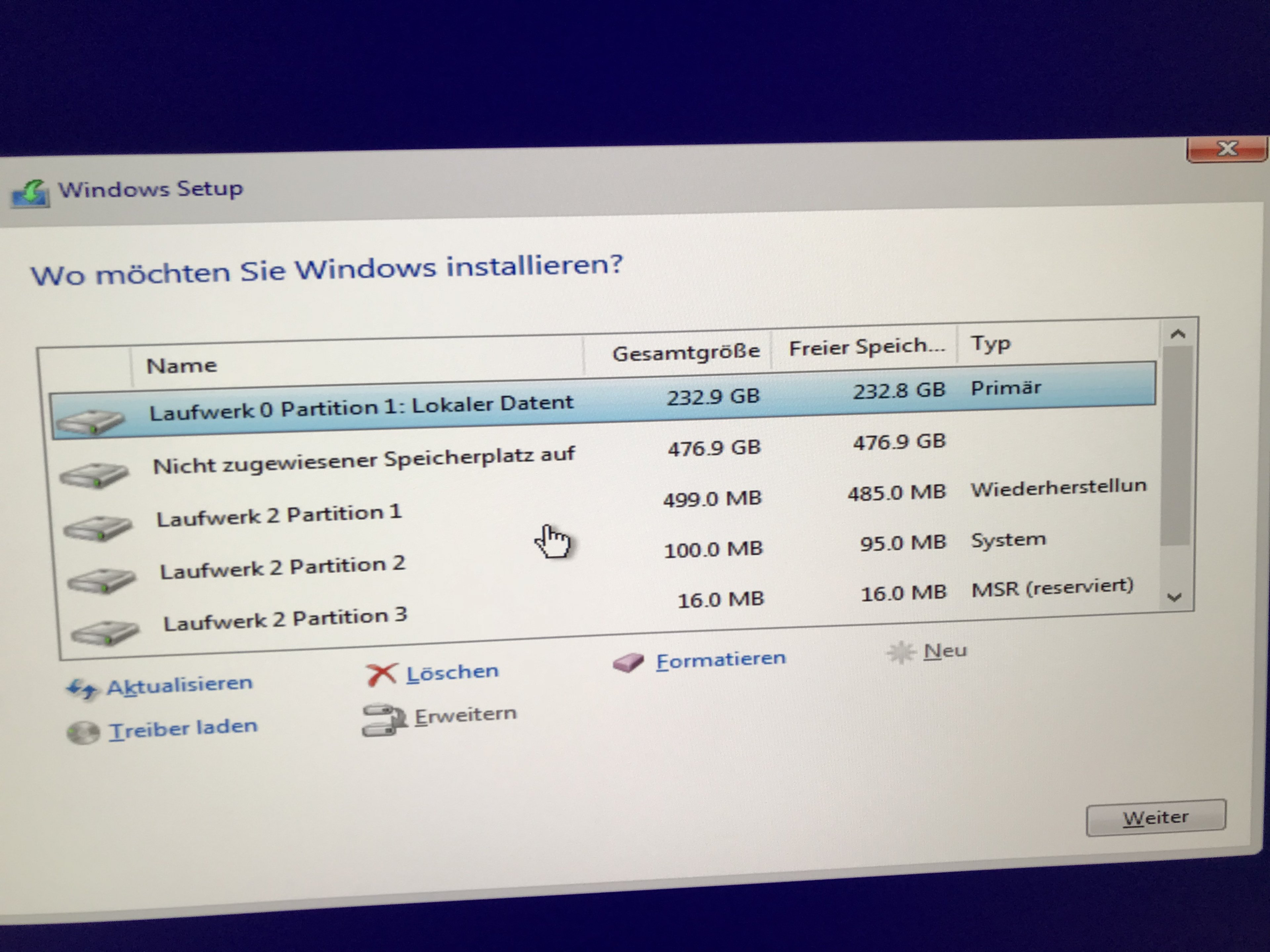

Bei WIN10-Installation versehntlich falsche M.2-SSD gelöscht.

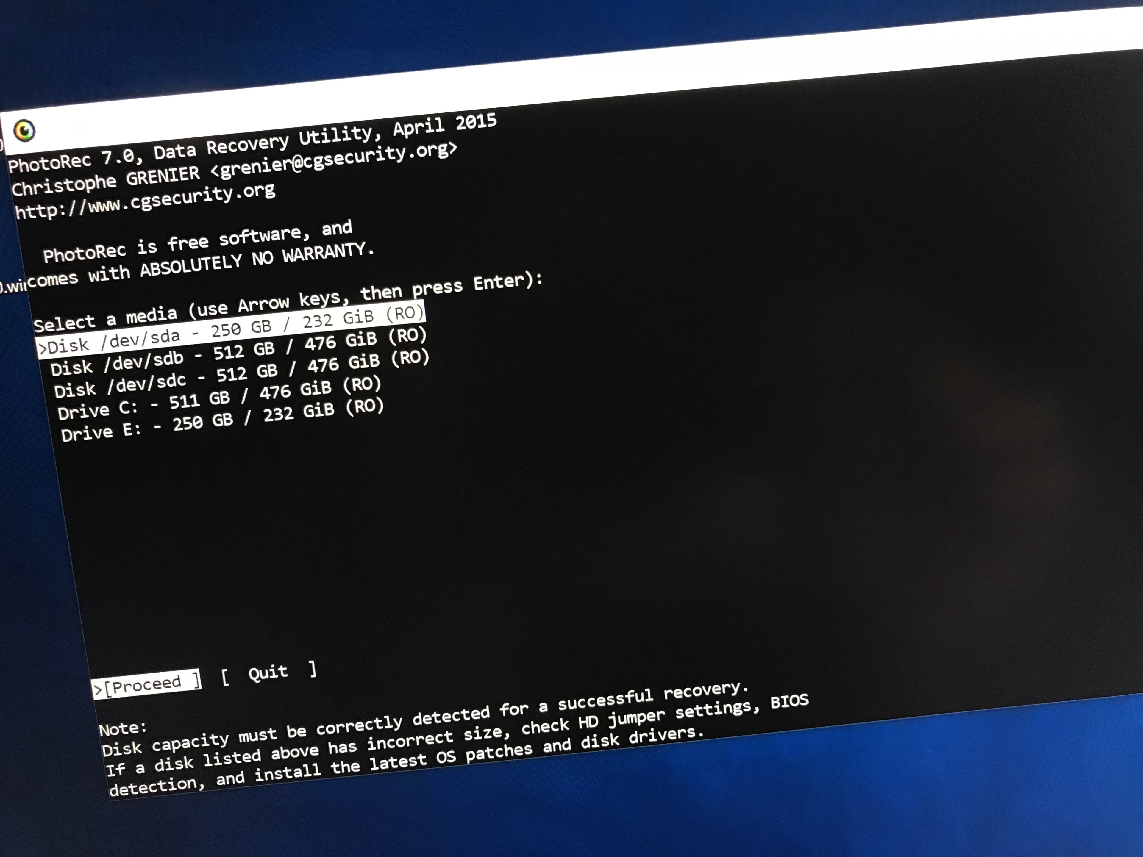

Woher weiß ich denn nun, welche der SSD‘s die richtige ist, die das Programm untersuchen soll.
Hier habe ich euch beide Bilder angefügt. Einmal als mir der Fehler unterlaufen ist. Im Windows-Install Fenster und einmal im Programm Testdisk
Hmm ... Du wählst also den Weg es direkt mit dem File Recovery zu versuchen (via PhotoRec). Da kannst Du eigentlich nicht viel falsch machen, ausser, dass du deine Win Partition überprüfen lässt.
Das ist aber Photorec und nicht Testdisk? Und ob sich Testdisk auch auf M2SSD anwenden lässt, wäre ich mir nicht so sicher ist ja ein FreeDos Tool. Wenn Du Sicherheit möchtest und die Daten wichtig sind, zahle besser ein paar € für den Datenretter, jeder Zugriff auf die m2.SSD wird auch evtl Verluste erzeugen, die Du nachher bereust.
Ich zahle gerne. Doch welches Programm würdest du mir dann empfehlen? Ich kenne mich mit der Materie überhaupt nicht aus und stehe daher gerade etwas auf dem Schlauch. Wichtig ist mir nur, dass das jetzt schnell geht.
Apple][, entschuldige bitte. Hab die falsche Anwendung gestartet. Jetzt müsste es richtig sein. Doch was soll ich machen?
