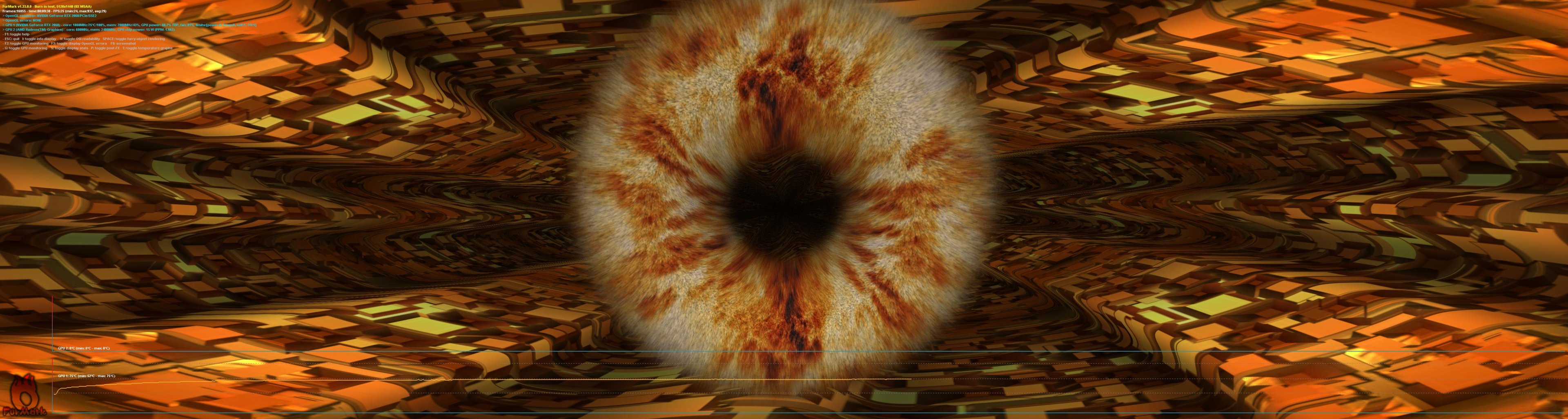

Bitteschön.

In FurMark bekomme ich keine Fehler. Vielleicht ist es doch nicht die Grafikkarte. Hat irgendwer vielleicht noch eine Idee?
